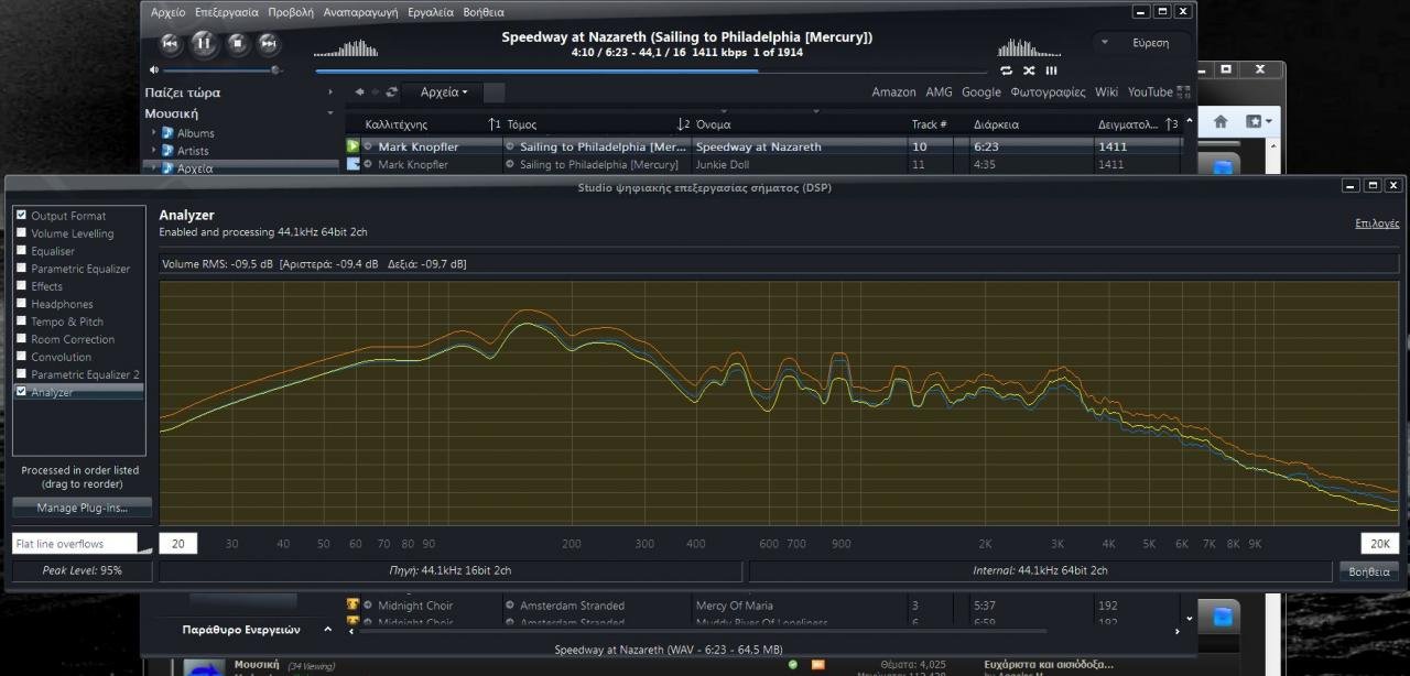

Πάντως για να δει κανείς αν χάνει η όχι στις κάτω οκτάβες,αρκεί να δει αυτό.
Κοιτάξτε απλώς σε τι ένταση είναι η κυματομορφή ακόμα και κάτω απ' τους 30 σε σχέση με το υπόλοιπο φάσμα.
(Το στιγμιότυπο είναι τυχαίο αλλά όλο το κομμάτι περίπου την ίδια μορφή είχε,δεν είναι peak αυτό.)
Player είναι το JRiver και το στιγμιότυπο είναι απ' το δικό του analyzer.

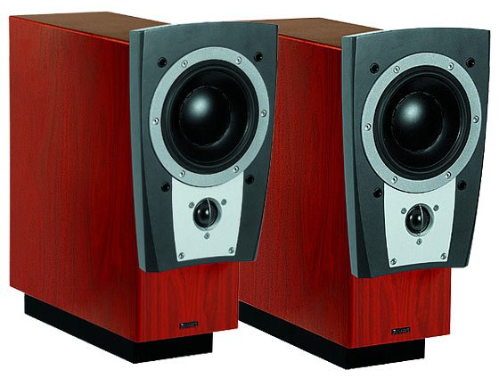

:D για ηχεια βασης το ελεγε βεβαια αλλα δεν εννοουσε κατι τετοιο Dynaudio_Confidence-C1.jpg το ελεγε σαν tip δηλαδη δοκιμαστε και αυτο- upside down.
Ε καλά, με Mark Knopfler τι περίμενες;
Βάλε κάποιο ηλεκτρονικό άκουσμα και θα δεις.
Τυχαίο παράδειγμα:
Τα peaks στις χαμηλές φτάνουν τα μονοψήφια Hz.
Όχι βάσης, ούτε δαπέδου ηχεία δεν μπορούν να αποδώσουν το κομμάτι. Απλά κάνουν ό,τι μπορούν.

:D για ηχεια βασης το ελεγε βεβαια αλλα δεν εννοουσε κατι τετοιο View attachment 97981 το ελεγε σαν tip δηλαδη δοκιμαστε και αυτο- upside down.
Τα τουϊτερς σε κάθε περίπτωση πρέπει να είναι το ύψος των αυτιών μας,αλλιώς η εικόνα κι όχι μόνο πάει περίπατο.
συγκεκριμενα λεει οτι .....having the bass driver above the tweeter could be just the thing to bring the sound you are looking for. in case speakers sound lacking in bass or sounding a bit harsh.
Δεν λέει τα αυτονόητα.Δηλαδή σε ποιό ύψος πρέπει να είναι τα τουίτερ.
Τυχαίο παράδειγμα:
:flipout:
Μια χαρά βαράει βρε το κομμάτι.(με κάθε μπουπ μπούκωναν λιγάκι τ' αυτιά μου,τι 'ν αυτό βρε!;Λες και κάθομαι στην πλατεία Μπουρναζίου και πέρασε δίπλα μου φτιαγμένο Peugeot μου φάνηκε.)
Το ίδιο λέμε πάντως,έχει πολύ πληροφορία στα χαμηλά.

εψαξα στο manual της dynaudio σχετικα με τα βασεις που εχουν το mint/woofer απο πανω για να δω αν λεει για υψος ετσι ωστε το tweeter να φθανει στο υψος του αυτιου αλλα δεν βρηκα κατι.
δεν ξερω. ισως επειδη ειναι mint/woofer μαζι να εχει νοημα το upside down .αν δεν ειχα κολλησει τα ηχεια μου με blue tack θα το δοκιμαζα

:flipout:
Ναι, το νιώθεις ότι είναι μπασαδερό το κομμάτι σε οποιοδήποτε ηχείο, ειδικά στα δικά σου που είναι ικανά.
Όταν ακούσεις όμως με συνοδεία σαμπ κροσαρισμένων στα 5-20Ηz θα ακούσεις/νιώσεις άλλο κομμάτι.
Θέλω να καταλήξω ότι συμβιβασμό στις χαμηλές κάνουμε και στα ηχεία δαπέδου, πόσω μάλλον στα βάσης.
Το λέμε τώρα.
Μην παίρνεις τόσο σοβαρά ότι διαβάζεις...εκεί έξω...
δικιο εχεις. αυτο με το tweeter στο υψος του αυτιου ,ετσι το ηξερα αλλα το τσεκαρα στο internet με ηχεια βασης οπου το tweeter βρισκεται κατω απο το woofer. τελικα βρηκα οτι σε αυτα τα ηχεια dynaudio οι βασεις που προτεινονται ειναι 27 ιντσες δηλαδη 68 εκατοστα και προσθετοντας καποια εκατοστα ακομη για να φθασεις στο tweeter φθανεις στο υψος του αυτιου.
αυτος ειναι ο κανονας ,το αυτονοητο που λες

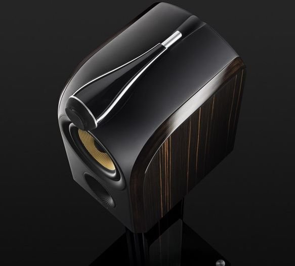

Ορίστε και ένα αρκετά εντυπωσιακό μικρό που παρουσιάζει ενδιαφέρον. Δυστυχώς ακόμα δεν έχω καταφέρει να το ακούσω. Πίστευα ότι θα υπήρχε στην έκθεση......
B&W PM1
