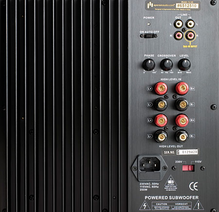

Εγω να ρωτησω κατι,αν ο ενισχυτης ειναι δικαναλος με μονο L+R εξοδους το sub που μπαινει?
Τα ενεργά κρός πάντως πάντως έχουν επιλογή για L-R sum,πιστεύω πως και τα τα sub θα έχουν κάτι ανάλογο μιας και δανείζονται κυκλώματα.
(Τα sub τα οποία οι έξοδοι των ηχείων συνδεονται επάνω τους εννοώ...)

Aν δεν έχει sub (pre) out δεν μπαίνει πουθενά.
Στο REL Strata II εκτός από τις line level inputs (RCA) είχε και high level inputs, όπου η σύνδεση γίνεται παράλληλα με τα ηχεία, οπότε το sub παίρνει το σήμα απο εκεί.
Μάλιστα διαπίστωσα ότι είναι σαφώς ποιοτικότερη η σύνδεση με αυτό τον τρόπο...
δηλαδη πως γινετε αυτο το παραλληλο κολπο,στριμωχνεις στις ιδιες εξοδους τα καλωδια του sub?
Απάντηση: Re: Απάντηση: Περί μεγεθών...Στα ηχεία...
Τα καλώδια ηχείων που φεύγουν απ' τον ενισχυτή βιδώνονται στο sub κι από εκεί φεύγουν άλλα για τα ηχεία.

Έτσι νέτα σκέτα όπως το λες, κατά τη γνώμη μου δεν είναι. Προστίθεται και ο θόρυβος των τελικών σταδίων πριν πάει στο sub. Εκτός αν εννοείς κάτι άλλο. Όπως λέει ο Sokmav που σε αυτή την περίπτωση το σήμα που φεύγει για τα ηχεία είναι κροσαρισμένο και αυτά αναπαράγουν μόνο τις συχνότητες που πρέπει.
δεν το κάνω αυτό, δεν υπάρχει λόγος να προσθέσω άλλη μια επαφή στο καλώδιο των ηχείων.

Τυπικές συνδέσεις subwoofer (μιλώντας πάντα για μουσική). Οι έξοδοι ηχείων και των 2 καναλιών συνδέονται στο σαμπ. Το crossover ρυθμίζεται πάνω στο σαμπ.
Μιλάμε πάντα για υπο-γούφερ , για πολύ χαμηλές, όχι για γούφερ. Τα υπογούφερ δεν θεραπεύουν ηχεία που πάσχουν από έλλειψη γούφερ, που δεν μπορούν δηλαδή να αποδώσουν ούτε τις ανώτερες χαμηλές.
Όποιος ακούσει π.χ τα Hotel California με sub θα ακούσει κάτι χτυπήματα που δεν ήξερε ότι υπήρχαν...
Το REL που μας δείχνει ο artman πιο πάνω είναι ένα καλό μουσικό Sub.
Δείτε και το δικό μου, λίγο διαφορετικής φιλοσοφίας με πλήρεις ρυθμίσεις, αλλά φτιαγμένο για να συνεργάζεται με ενεργά ηχεία (κατά προτίμηση της δικιάς του οικογενείας). Με συμβατικά η έξοδος του πρέπει να κατευθυνθεί προς τον τελικό του ζεύγους των κυρίων ηχείων βάσης.
Η ρύθμιση που έχω κάνει είναι Hi-Pass με συχνότητα Cross 75 Hz.
Τα ηχεία είναι συνδεδεμένα κανονικά με τον ενισχυτή.
Το σαμπ συνδέεται στις εξόδους του ενισχυτή (ή στην πλευρά των ηχείων-δεν έχει σημασία, ότι βολεύει καλύτερα).
Με αυτό τον τρόπο σύνδεσης (σύμφωνα με το μάνουαλ του REL) το σαμπ παίρνει καλύτερη πληροφορία αλλά δεν επηρεάζεται και το παίξιμο των ηχείων.
Το μόνο κροσάρισμα που γίνεται είναι από το σαμπ όπου ρυθμίζεται το άνω άκρο της αποκοπής.
Τα άλλα παραμένουν τα ίδια, σαν να μην είχες σαμπ.
Εκτός από τη θεωρία του μάνουαλ του REL προσθέτω τη δική μου εμπειρία σχετικά με το αποτέλεσμα και συμφωνώ απολύτως ότι είναι όπως τα γράφει.
Όταν είχα δοκιμάσει να δώσω line είσοδο στο REL με δίχαλο στο RCA ανάμεσα σε προ-τελικό δε μπορούσα με τίποτα να "φέρω" το ίδιο αποτέλεσμα όπως με τη σύνδεση high level.
Αυτή δεν είναι η περίπτωση που χρησιμοποιείς το φίλτρο του γουφερ;;
Νομίζω πως η Rel έδινε κατάλληλο καλώδιο ώστε να συνδέεις το γούφερ μαζί με τα ηχεία..
Ωραίο! Έχει και επιλογή για το hi-pass 75 ή 100hz. Και αποφεύγει αυτό να γίνεται μέσω High level in που είναι το σύνηθες (και που προσθέτει το θόρυβο των τελικών σταδίων του ενισχυτή).
