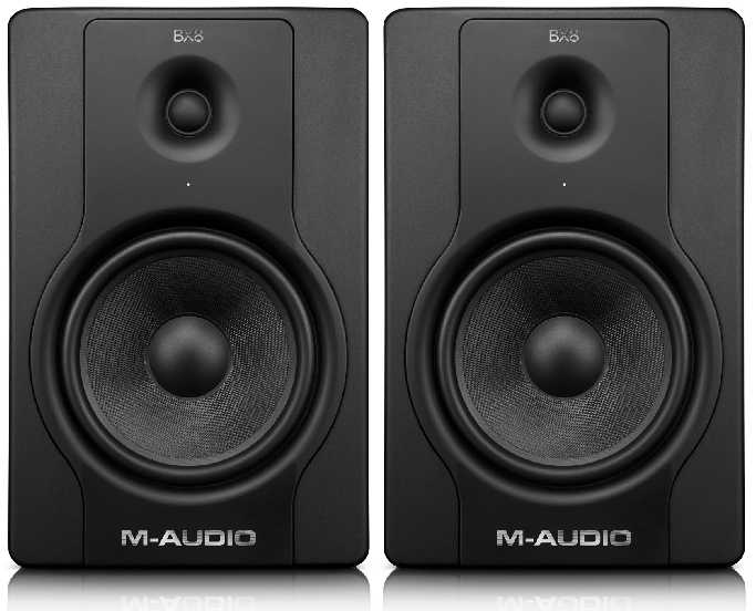

ΜΑ ΒΧ8 D2 ενεργό μόνιτορ,με 8ιντσο μιντγούφερ απο κέβλαρ και τουϊτερ με μεταξένιο θόλο.
Two-way system in bass reflex, active, near field monitor
Sensitivity: 90 dB @ 1 meter with 85 mV at the input (max volume setting)
Crossover frequency: 2.2kHz
Frequency response: 40-22 kHz
Power output: 70 watt (wf) + 60 watt (tw) - Class AB internal amplification
Input impedance: 20 kOhm (on XLR), 10 kOhm (unbalanced, on TRS)
Signal/noise ratio: > 100dB (weighted A)
Size: cm 38,1 (H) x 25,4 (W) x 30,48 (D)
Weight: 12 kg/25 lbs (each)
Είναι έτσι όπως τα λέει ο Ιταλός.Δεν θυμίζει τα αποστειρωμένα στουντιακά μόνιτορς.Τα έχει γνωστός.Εντελώς Hi Fi.
Στα 350 ευρό το ζευγάρι...Τσάμπα...

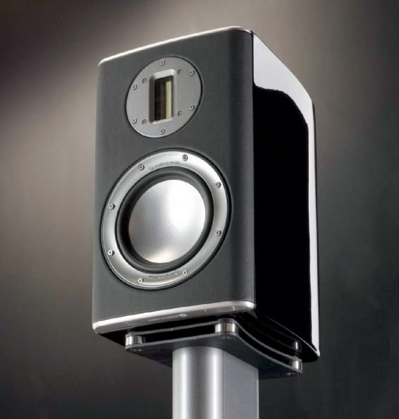

Ορίστε και ένα ακόμα μικρό που με τα σωστά συνοδά κάνει θαύματα!! Για μένα έχει κορυφαίο tweeter χρειάζεται όμως κάπως ''γλυκο'' τελικό για να παίξει σωστά διαφορετικά σου παίρνει λίγο τα αυτιά......
Monitor Audio PL100

Ναι πολύ καλά, τα έχει φίλος και δεν το πίστευα πως παίζουν...
Στα 299 από Thomann

+1 για τα M-Audio (η Monitor Audio είναι άλλη εταιρία), τα έχει και δικός μου φίλος σε ένα μικρό οικιακό στούντιο, και παίζουν ΠΑΡΑ πολύ καλά, πόσω μάλλον για τα ελάχιστα χρήματα που ζητάνε. Και με μπάσο εξαιρετικό, σημειώνω.
