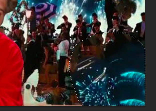

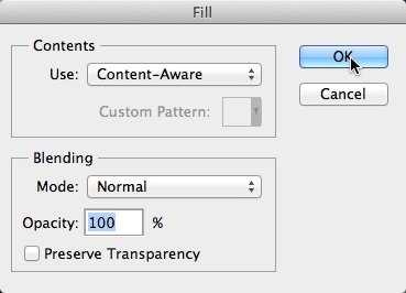

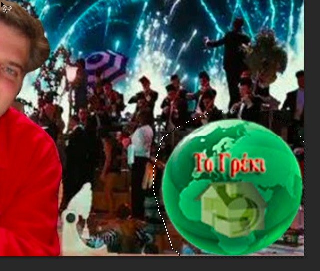

Στα τελευταία Photoshop, υπάρχει ένα βολικό (αν και χοντροκομμένο και με κάπως τυχαία αποτελέσματα) που λέγεται Content aware και κάνει διάφορα χρήσιμα πράγματα
Στην περίπτωση σου, κάνε ένα χαλαρό (έχει σημασία) selection της περιοχής που θέλεις να εξαφανίσεις
Πήγαινε στο μενού Edit / Fill και στο παράθυρο που θα βγει διάλεξε το Content aware πάτα ΟΚ
και το αποτέλεσμα θα είναι κάπως έτσι.
Για αυτή τη φωτογραφία είναι ήδη αρκετό. :-p
Ε, άμα έχεις όρεξη, πάρε τη σφραγίδα και κόλα πραγματάκια από εδώ και από εκεί για να τα μπαλώσεις λίγο :)
