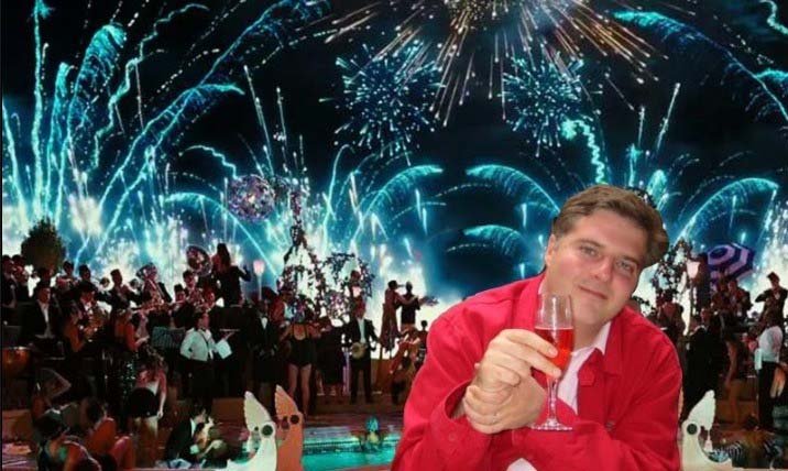

Το ξερω οτι υπαρχουν πολλα στο Youtube.Εχω ψαξει αρκετα.κατι παρομοιο δεν βρηκα.Στη φωτο που βαζω,θελω να φυγει η λεξη <<ΤΟ ΓΡΕΚΙ>>που ειναι κατω δεξια.Πως γινεται αυτο; ή δεν γινεται; Σας ευχαριστω.
Υ.Γ και οχι μονο ΤΟ ΓΡΕΚΙ,αλλα και ολο αυτο το πρασινο κυλινδρικο.
Δεν ξέρω πως γίνεται και μάλλον δεν γίνεται. Γίνεται όμως εύκολα ένα κροπάρισμα:
:operator:
Είναι αυτό που έλεγα παραπάνω.
Το πιο εύκολο είναι να πάρεις από το αντίστοιχο σημείο αριστερά copy μια επιφάνεια, να την φέρεις δεξιά, πάνω από τον κύκλο και μετά να σβήσεις/κάψεις/μαυρίσεις/edit γενικώς σε σημεία... με σκοπό να μην φαίνεται ότι είναι επανάληψη ίδιου σημείου.
Να ξέρεις πως για τέτοιες δουλειές δεν υπάρχει συγκεκριμένη μεθοδολογία...
Οπότε πάμε ανά περίπτωση.
Α,πολυ ωραια παιδια.μια χαρα εγινε.Οποτε απο αυριο θα κανω εξασκηση σε τετοιου ειδους αφαιρεσεις απο μια εικονα & απο οτι καταλαβα θελει πολυ δουλεια.Παντως,αν δεν σας κουραζω,θα σας χρειαζομαι καπου καπου.και παλι σας ευχαριστω πολυ.
Σ´αυτό το δύσκολο παρασκήνιο, άνθρωποι-σκαλοπάτια-πυροτεχνήματα, δεν ξέρω πως και αν μπορεί να γίνει εξαφάνιση του προσκήνιου. Πλένω τα χέρια μου (νίπτω τας χείρας μου) μέχρι μασχάλες. :laugh:
Μπορεί να γίνει με patch tool, αλλά επειδή είναι πράσινο ανοιχτό θα θέλει διόρθωμα, αλλιώς με content aware move tool, αλλά και πάλι θέλει πειραματισμό γιατί δεν ξέρεις τι ακριβώς θα σου φτιάξει το ps για να αντικαταστήσει την πράσινίλα. Και γω crop θα έκανα αν μου έκανε η νέα διάσταση

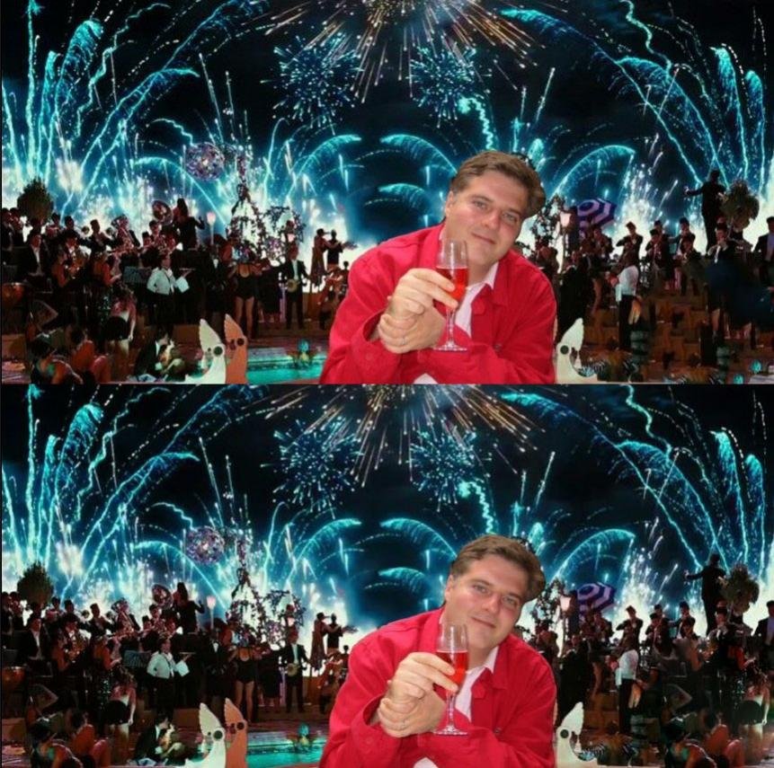

To πάνω είναι με content aware, και το κάτω με patch tool
Ναι οκ δεν είναι και ό,τι καλύτερο αν μιλάμε για δουλειά απαιτήσεων, αλλά για αν κάνεις εύκολα και γρήγορα τη δουλειά σου σε τέτοιες φωτός μια χαρά είναι.
