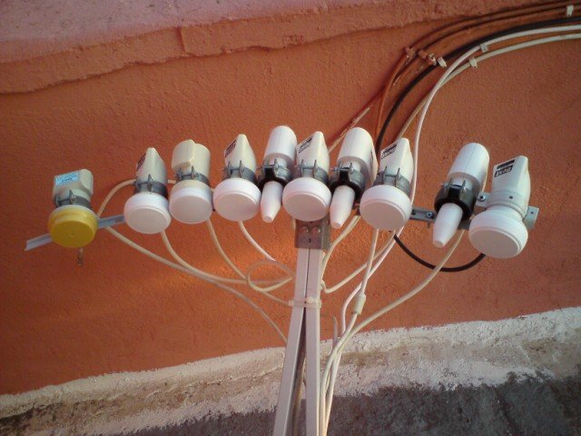

Χρησιμοποιώ τρία τέτοια lnb στο ένα από τα κάτοπτρά μου και είμαι πολύ ευχαριστημένος.

Λοιπόν ... Λοιπόν ...... αυτό της φωτογραφίας ειναι πραγματικά τα Alps Slim ;;;;;;;;;; υπάρχει κάποιος που έχει χρησιμοποιήσει τα Alps Slim ;;;;;; ας μου απαντήσει κάποιος θετικά η αρνητικά, γιατί εγώ που δεν γνωρίζω δεν μπορώ να αποφασίσω ποιά λύση ειναι η καλύτερη (πάντα υπο την καθοδήγηση αυτών που ειπαν οι Serafeim Karakostas και Χατζησάββας Λευτέρης, που ειναι "στο ήδη υπάρχον 80άρι κεντράρισμα στις 16 Ε και παράκεντρα οι 13Ε".
Μόλις ανέβηκα στην ταράτσα και μέτρησα και το πιάτο μου το μικρό που τελικά ειναι 90 εκ. ύψος με 80 πλάτος.
Αρα :
- ψάχνουμε για την λύση με κεντράρισμα στις 16Ε και παράκεντρα στις 13Ε, Αλλά με ποιά προτίμηση (Inverto η Alps Slim) μιά και όπως σας ειπα η διαφορά κόστους ειναι πολύ μικρή (13ευρώ inverto, 15ευρώ Alps αυτό που φαινεται στην φωτογραφία ;;;;;;; Ελπίζω το πιάτο να μπορέσει να χωρέσει 2 lnb για τους 2 δορυφόρους (στις 16Ε και παράκεντρα στις 13Ε) κοντά κοντά ειτε ειναι 2 inverto ειτε ειναι τα 2 Alps ;;;;;
- ψαχνουμε για επιβεβαίωση οτι το λευκό lnb της ανω φωτογραφίας ειναι / δεν ειναι Alps Slim ;;;;;;
Τι θυμήθηκα με τη φωτογραφία αυτή: τι χαρά είχα πάρει με την απολαβή που μου είχαν δώσει τα multiconnect και τι "ήττα" δέχτηκα, όταν είδα την απόδοσή τους στην κακοκαιρία (τώρα έχω κρατήσει υποχρεωτικά μόνο εκείνο που βλέπει τις 21,6E)! Αυτά πάντως που με έχουν βγάλει ασπροπρόσωπο τώρα είναι τα maximun xo-r1.
