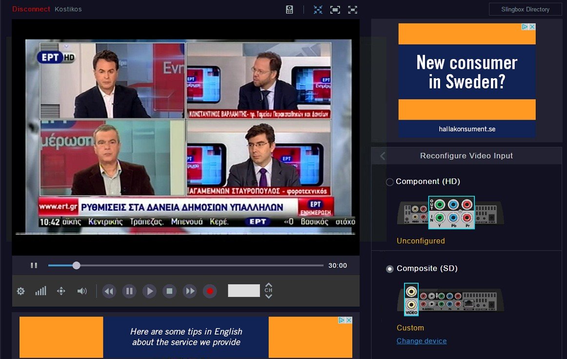

Εκανες πολυ καλή ερώτηση! Μολις συνειδητοποιησα και εγω γιατι το ir blaster εχει 2 ματακια. Το καθε ενα προοριζεται για αλλον δεκτη. Αν υποθεσω πως το pro-hd εχει το ιδιο interface με το Μ1, αυτο μοιαζει ως εξης:
Προφανως το pro hd θα εχει και αλλες εισοδους εκτος απο το composite και component που βγαζει σε εμενα. Σε καθε προφιλ λοιπον φορτωνεις και εναν δεκτη με το config αρχειο που αντιστοιχει στο τηλεκοντρολ του καθε δεκτη και καθε ματακι μπαινει μπροστα απο τον καθε δεκτη. Κανοντας τις εναλλαγες μεταξυ εισοδων εσυ, θα φορτωνει και το αντιστοιχο τηλεκοντρολ με τις σωστες εντολες που θα αναγνωριζονται μονο απο τον σωστό δεκτη.

Επανερχομαι για μια ερωτηση. Πηρα το slingbox hd pro. Ολα καλα ρβαλα πανω αυτα που ηθελα και τηλεκοντρολ ολα κομπλε. Στο σπιτι τωρα το upload ειναι λιγο αθλιο καπου 800. Η εικονα που παιρνω τωρα ειναι με πιξελιασμα αλλα φεν εχει κολληματα. Να φανταστω οτι αμα βαλω vdsl η εικονα θα φτιαξει? Ή πρεπει ν κανω κατι εγω?
Καλοριζικο! Ο,τιδήποτε απο 1.5mbps και πανω παρέχει εικόνα που παλευεται. Αν θέλεις 40+ ίντσες οθόνης τοτε 2.5mbps, οποτε πας για VDSL30 και πανω. To interface πως είναι; Μοιάζει με αυτό παραπανω;
η ιδεα ειναι για 40αρα τηλεωραση που για την ωρα με 800 kbps δεν παιζει και βλεπω απο laptop. το interface ειναι περιπου σαν αυτο. συνδεσα και οτε και νοβα επανω. τωρα περιμενω να ξεκινησει η διαθεση για vdsl στην περιοχη του πατερα μου να βαλω.
