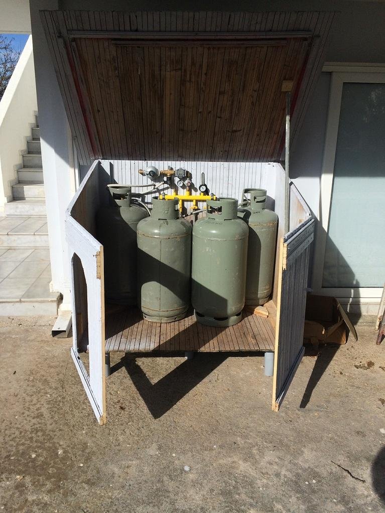

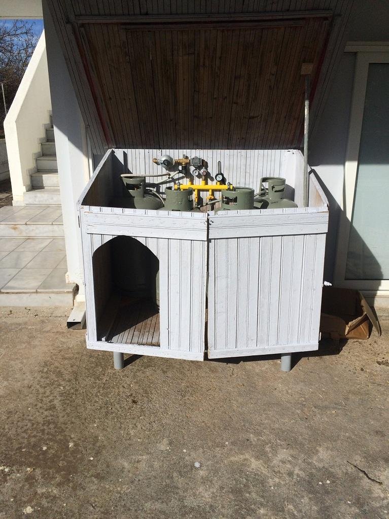

Φέτος έβαλα και θέρμανση με υγραέριο (βλέπεις εμάς στην περιφέρεια μας έχουν χ@σμένους από φυσικό αέριο) με 4 μπουκάλες 25Kg που χρησιμοποιούνται ανά δύο κρατώντας παράλληλα και την λειτουργία του πετρελαίου για ώρα ανάγκης
Για του χρόνου σκέφτομαι να εγκαταστήσω και δεξαμενή αερίου για φτηνότερη τιμή.
Μου είπαν ότι αν οι μπουκάλες κρατιούνται σχετικά ζεστές έχουν καλύτερη απόδοση στην αφαίμαξη του αερίου.
Υπάρχει καμιά καλή ιδέα για να το πετύχω αυτό ??

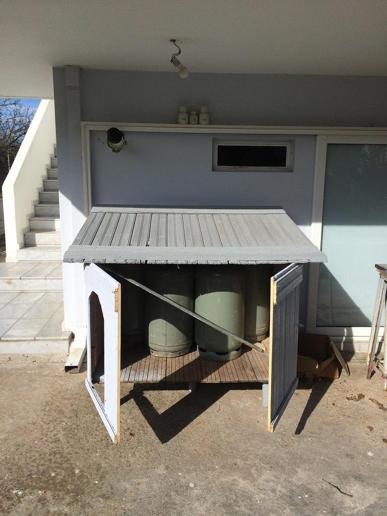

Οι μπουκάλες είναι τοποθετημένες μέσα σε ραμποτέ ξύλινο μεγάλο σπιτάκι ανοιγόμενο που είχα φτιάξει παλαιότερα για τους σκύλους.
Σκέφτομαι να τους φτιάξω από ένα κουστουμάκι λυόμενο από armaflex φύλλο 2-3cm και να τις τυλίξω κάθε μία χωριστά. Υπάρχει καμιά άλλη καλή ιδέα η κανένας τρόπος διαφορετικός υλοποίησης του σχεδίου ??
νομιζω οτι το προβληαμ σου θα ειναι το κρυωμα εκ του φυσικου της μποτιλιας λογω εκτονωσης.
τις μοντελιστικες μερες μου η μποτιλια του αερογραφου επιανε παγο απ εξω και την βαζαμε σε χλιαρο νερο.
αρα το προβλημα σου ειναι οτι η μονωση θα τις κρατα κρυες,
οσο για ενεργητικη θερμανση τους....ΚΑΜΠΟΥΜ!
εγω θα πονταρα στις θερμικες απωλειες του καυστηρα μεσα στο σπιτακι. για τσεκαρε εσωτερικη θερμοκρασια μπας και εισαι πανω απο το περιβαλλον ηδη
Μέσα στο σπιτάκι μόνο οι μπουκάλες είναι....ο καυστήρας είναι από μέσα στο λεβητοστάσιο.
Θέλεις να πεις ότι οι μπουκάλες παγώνουν από την διαδικασία εξαέρωσης ?? 'Έχω παρατηρήσει τα πρωινά σταγονίδια υγρασία επάνω στις μπουκάλες. Άρα μήπως είναι καλύτερα να μονώσω το σπιτάκι εσωτερικά με DOW και όχι τις μπουκάλες ??

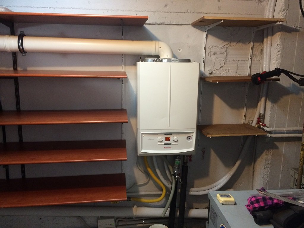

Το σύστημα λειτουργεί συνέχεια δίνοντας ζεστό νερό στην επιστροφή της παλαιάς εγκατάστασης του καλοριφέρ κοντά στον παλαιό λέβητα και παίρνοντας επιστροφή από την προσαγωγή με βαλβίδα αντεπιστροφής στην περίπτωση που δουλέψει ο καυστήρας πετρελαίου κάνει δηλαδή κλειστό βρόγχο στην περιοχή του λέβητα, και όταν ανοίξει κάποια ηλεκτροβάνα ορόφου παίρνει μπροστά ο παλαιός κυκλοφορητής και στέλνει ζεστό νερό στο κύκλωμα του σπιτιού..Μπορεί να δουλέψει και ταυτόχρονα ...πράγμα απίθανο να χρειασθεί...
Το άλλο καλό είναι ότι έχω άμεσα ζεστό νερό χρήσης και δεν χρειάστηκε να βάλω και ηλιακό θερμοσίφωνα(τριάντα τόσα χρόνια δεν είχα βάλει ...τώρα μου θυμήθηκε) ... -bye-

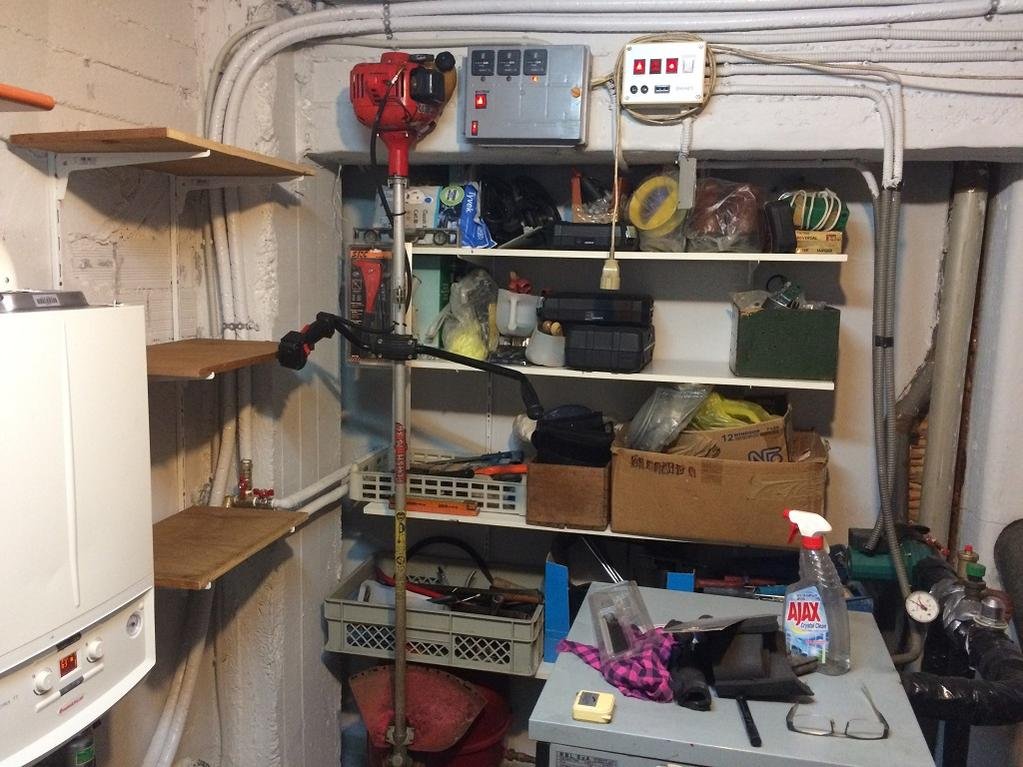

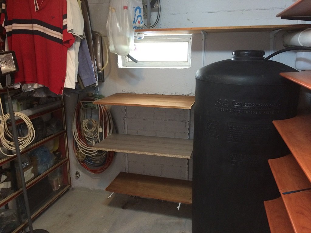

Πάρε και τις φωτό που θέλεις:
Ο λέβητας είναι μέσα στο λεβητοστάσιο και αφού βγήκε και η παλιά μεταλλική δεξαμενή πετρελαίου 1500Lt μπηκε μια όρθια πλαστική για 500Lt και έμεινε και αρκετός χώρος για ράφια να ελαφρώσει λίγο ο κυρίως χώρος του εργαστηρίου.

Νίκο , με την πλαστική σωλήνα έχασες ένα ράφι, κρίμα. Το κρέμασμα του Θαμνοκοπτικού (αν βλέπω και καλά λόγω …..ηλικίας ) κλασσικό και διαχρονικό.
Η σωλήνα δεν είναι ακριβώς η πλαστική που ξέρουμε.Είναι κάτι σαν μεταλλική και έχει και άλλη εσωτερικά μικρότερης διαμέτρου γιατί από την μία βγάζει καυσαέρια και από την άλλη ρουφάει αέρα.Εξωτερικά όμως δεν ζεσταίνει οπότε κάτι θα μπει και σε αυτό το ράφι... όλο και κάτι θα βρεθεί ... Πρέπει να αρχίζω να βάζω πράγματα μέσα γιατί μπροστά στο εργαστήριο γίνεται της .....
