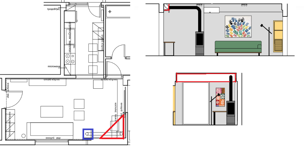

Στην κάτοψη παρακάτω με κοκκινο τρίγωνο δείχνω τον χώρο που καταλαμβάνει τώρα το τζάκι και με μπλε τετράγωνο την θέση της ξυλόσομπας που θα μπει.
Οπως με έχουν διαβεβαιώσει και οι δύο τζακάδες/σομπάδες δεν θα έχω προβλημα με τις 2 γωνίες που θα κάνει ο σωλήνας (οπως φαίνεται στην 1η πλάγια όψη). Να σου πω ότι δεν το φοβάμαι, θα σου πω ψέματα.
Στις πλάγιες όψεις με κοκκινο έχω συμαδέψει την κατασκευή μιας γυψοσανίδας η οποία θα ανοίγει από κάτω για την δυεκόλυνση κατά τον καθαρισμό της καμινάδας.
Εξετάσαμε και την περίπτωση να μπει η ξυλόσομπα στην γωνία εκεί που ήταν το τζάκι και μεταξύ ξυλόσομπας και καναπέ να μπει το γραφείο. Ομως το απορριξαμε ως σχέδιο επειδή με την ξυλόσομπα στην μέση (μπλε τετράγωνο) σπάμε το σαλόνι σε 2 θεματικά οντότητες (καθιστικό - γραγείο) και επίσης η ξυλόσομπα θα είναι πια σε ευθεία και με τον χώρο της κουζίνας όπου περνάμε και τις περισσότερες ώρες μας και θα ειναι ωραία να είναι ορατό και από εκεί.
