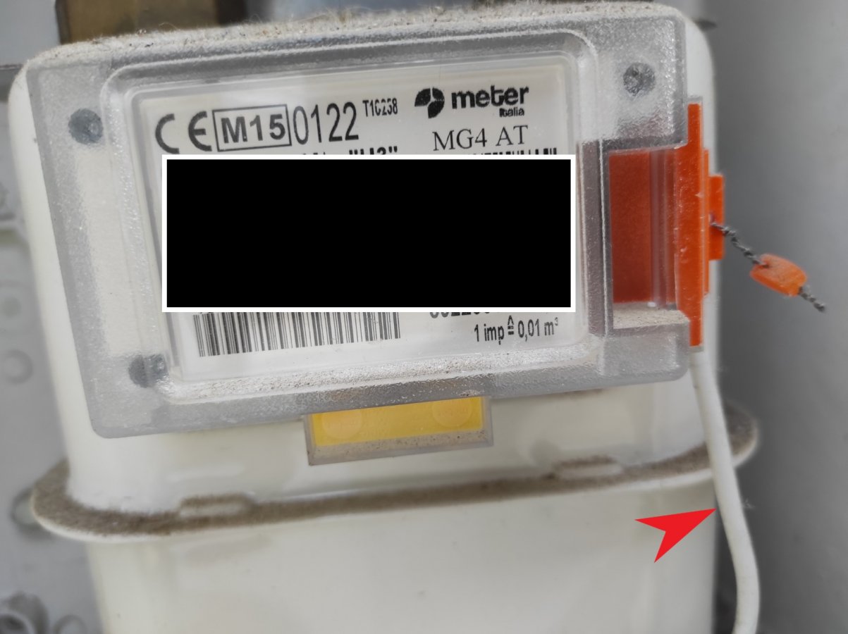

Είναι έξοδος του μετρητή δεν χρησιμοποιείται από την ΕΔΑ. Δεν το πειράζειςΓεια σε ολους,ο μετρητης του φ.αεριου που εχω στο σπιτι ειναι αυτοςView attachment 193327
δεξια στο κοκκινο βελος ,εχει ενα καλωδιο με 3 κλωνους ,μπλε,κιτρινο και κοκκινο.Δεν ειναι συνδεμενο καπου ,ειναι αφημενο χυμα μεσα στο κουτι του μετρητη.Με το πολυμετρο που το κοιταξα το μπλε και το κιτρινο ειναι "βραχυκυκλωμενα".Ξερει κανεις τι ειναι ακριβως αυτο το καλωδιο?Εχει ο μετρητης καποιο σενσορα για απομακρυσμενη μετρηση?
xaxaxa με αυτο το "Δεν το πειραζεις" δεν τα πηγα ποτε καλα στην ζωη μου .Βρηκα ακρη τελικα,το καλωδιο ειναι ενα pulse sensor που χρησιμοποιητε για τηλεμετρηση ...στις αναπτηγμενες χωρες,οχι εδωΕίναι έξοδος του μετρητή δεν χρησιμοποιείται από την ΕΔΑ. Δεν το πειράζεις![]()

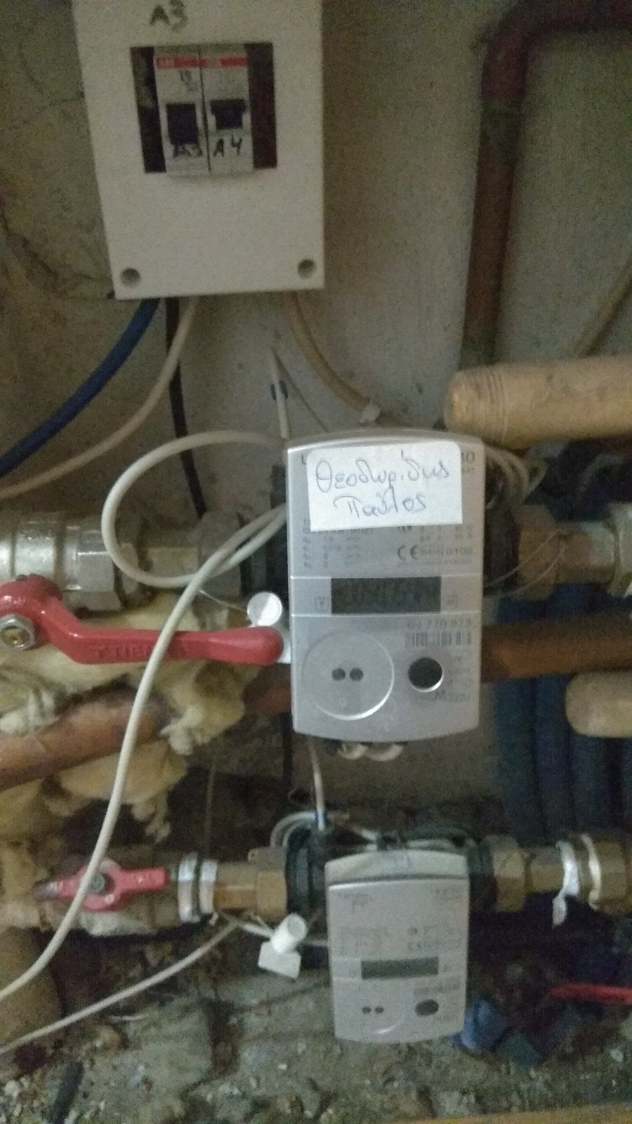

πως?Εδώ στις Σέρρες η εταιρεία τηλεθερμανσης μετράει τα ρολόγια από τον δρόμο χωρίς να ανέβει καν επάνω στην πολυκατοικία.
Λεπτομέρειες δεν ξέρω αλλά ξέρω ότι περνάει με το αυτοκίνητο ο υπάλληλος και παίρνει τις μετρήσεις.πως?
