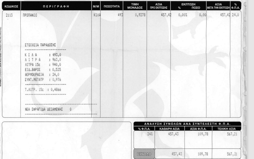

Από το παραστατικό που έβαλες βλέπω ότι το ένα λίτρο είναι κοντά δύο κιλά τότε το κιλό έχει περίπου 1.90€ !!!!και η τιμή που αγοράζω σήμερα την 25κιλη μπουκάλα είναι 42€ άρα 1,68€ το κιλό....κάνω κάπου λάθος ???
Ειναι περιπου 0.5 kg/l αρα αναποδα. Δηλαδη 1 λιτρο μισο κιλο.
0.4866 τιμη του 2019
25 kg ειναι ~49.5 λίτρα αρα με τη τιμη του 24€
Βεβαια η μπουκάλα δεν αδειάζει ποτε τελειως ακριβώς.
1,68€ kg ειναι δηλαδη 0,8484€ λίτρο. Πρεπει να δεις ποσο εχει χυμα. Βεβαια πιστευω πως δεν συμφερει παρολα αυτα καθως σκεφτόμουν και εγω να βαλω στο παρελθον και το απερριψα.
