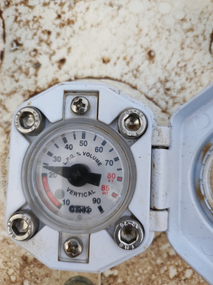

...και οταν πεσει στο 20%, πρεπει να ξαναγεμισει παλι μεχρι το 80-85% της χωρητικοτητας της συγκεκριμενης δεξαμενης (ωστε το υγροποιημενο αεριο να εχει περιθωρειο εκτονωσης).

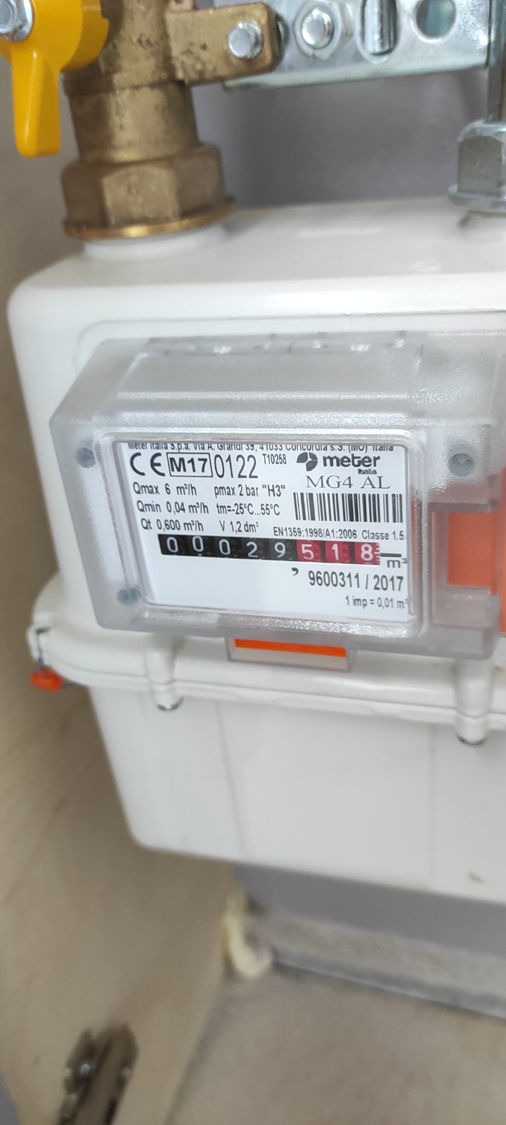

Σαν να διαβαζω 29 κυβικα (m3) και 518 χιλιοστα του κυβικου. Με αλλα λογια ~29,5 κυβικα (m3).
Tα ακεραια κυβικα διαβαζονται πριν την υποδιαστολη, στα αριστερα της δηλαδη.

Επειδή εμείς που ζούμε στην "άλλη" Ελλάδα και δεν έχουμε φυσικό αέριο και ούτε πρόκειται να αποκτήσουμε και επειδή πίστεψα και εγώ στα καλά του υγραερίου και επειδή βαρέθηκα να πληρώνω υπερτιμημένες μπουκάλες υγραερίου.... πρέπει να βάλω μια δεξαμενή.
Η ερώτηση μου είναι: Πώς σου δείχνει η δεξαμενή την ποσότητα του υγραερίου που σου φορτώνουν κάθε φορά .... υπάρχει κάποιου είδους φλοτέρ ?? Και σε τι μονάδα το αγοράζεις ...σε κιλά ή σε λίτρα ??
Μιχάλη αποκλείεται, φετινή δεξαμενή-εγκατάσταση 1 κυβικό.. Και μόνο ένα γέμισμα. Και σε 30 ατμόσφαιρες να ήταν η πλήρωση το νούμερο κατανάλωσης είναι ασύλληπτο.
Καταλαβαινω τι λες Νικο, αλλα τα ψηφια στο μαυρο πλαισιο και πριν την υποδιαστολη δηλωνουν ακεραια κυβικα.
Θυμασε τον μετρητη να ηταν ποτε μηδενισμενος?
