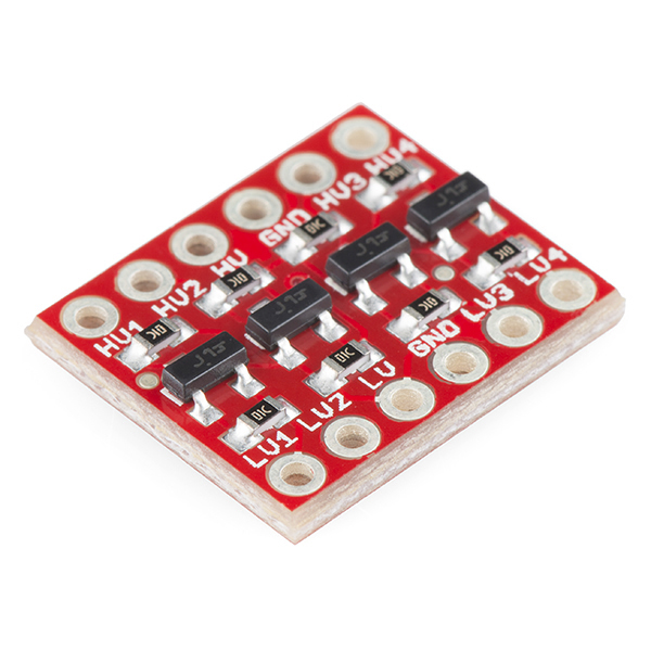

3,3 ή 5ν παίζουν αυτά
υπάρχει και logic converter αν υπάρχει διαφορά στα ρεύματα
τα έχω μέσα σε ένα ηλεκτρολογικό κουτί διακλαδώσεων ip65
