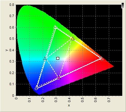

Σε αυτό το γράφημα, όλος ο χώρος των χρωμάτων είναι κάτω από το 0.8 y (κατακόρυφος άξονας):
attachment.php
Ενώ σε αυτά του HCFR υπάρχει και y με τιμή > 0.8:
attachment.php
Είναι σίγουρα διαφορετικά γραφήματα (και τα σημεία έχουν διαφορετικές συντεταγμένες). Οπότε μιλάμε για διαφορετικά standards;

Σε αυτό το γράφημα τα τριγωνάκια δεν είναι οι μετρηθείσες τιμές, και τα κυκλάκια το πρότυπο; Το τετράγωνο στο κέντρο δεν είναι το D65;
attachment.php
attachment.php
attachment.php
Οι συντεταγμένες είναι ίδιες.
attachment.php
Έχεις δίκαιο σε αυτό αναφερόμουν στο mode 1 (πρωτο γραφημα)
