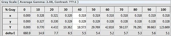

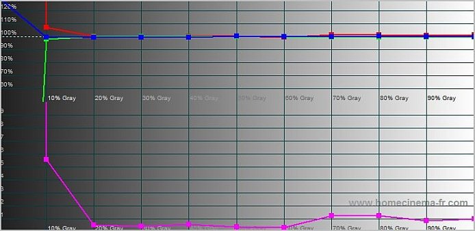

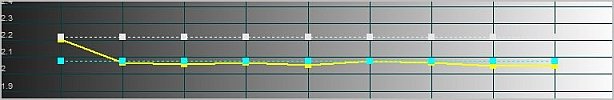

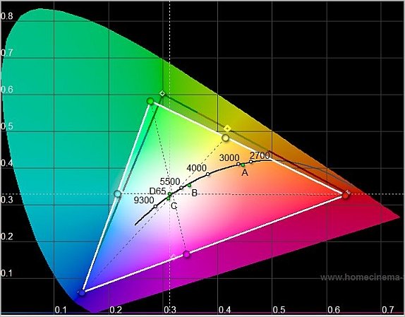

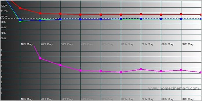

Οι μετρήσεις σε Default Cinema και Colorspace 2:
attachment.php
attachment.php
attachment.php
attachment.php

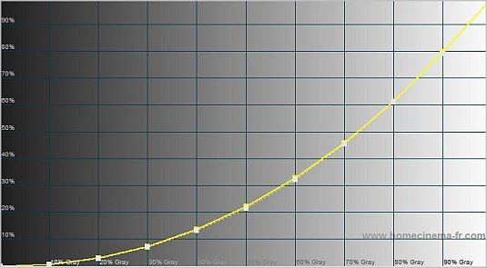

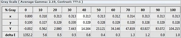

Οι μετρήσεις αφού κατεβάσαμε το Contrast από το default 40 στο 35, αλλάξαμε το gamma στην ρύθμιση 2 και μειώσαμε λίγο το κόκκινο στα ψηλά (-3) και χαμηλά (-1) IRE:
attachment.php
attachment.php
attachment.php
attachment.php
Αρα Γιωργο τι συμβουλευεις να κανουμε?
Γνώμη μου πως το contrast δεν χρειάζεται να ανέβει πάνω από το 35 που δίνει περίπου 105 nits και σε σκοτεινό δωμάτιο μπορεί να κατέβει κι άλλο. Επίσης με νορμάλ συνθήκες φωτισμού το gamma πρέπει να είναι στην ρύθμιση 2, ενώ και το Colorspace πρέπει να είναι στο 2 αφού το 1 έχει σημαντικά υπερκορεσμένα χρώματα.
Όλα τα παραπάνω είναι αρκετά "μπακαλίστικα" και για πιο ακριβή αποτελέσματα χρειάζεσαι είτε ρύθμιση από επαγγελματία ή ένα φωτόμετρο και αρκετή διάθεση και χρόνο ;)

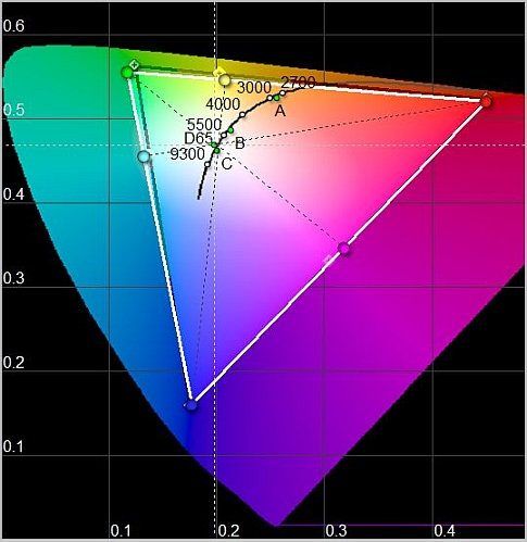

attachment.php
Πάντως σε UV διάγραμμα το πρόβλημα του κορεσμού φαίνεται σε σημαντικά μικρότερο βαθμό και απλά χρειάζεται ένα "σπρωξιματάκι" το Hue του πράσινου προς το κόκκινο (και ρύθμιση του grayscale από την αρχή :D)
attachment.php
attachment.php
attachment.php
attachment.php
Οι ρυθμίσεις απ' τις οποίες πήραμε αυτά τα διαγράμματα:
Επιλογή AV: Ταινία
Αντίθεση: 35
Φωτεινότητα: 0
Χρώμα: +3
Απόχρωση: 0
Ευκρίνεια: 0
Επαγγελματική Ρύθμιση:
Pure Cinema:
Λειτ. Φιλμ -> Προώθηση
Βελτ. Κειμένου -> Εντός
Εξυπνη Λειτουργία: Διακοπή
Λεπτομέρεια Εικόνας:
Εικόνα DRE -> Χαμηλή
Επίπεδο μαύρου -> Εντός
ΑCL-> Διακοπή
Λειτ. Βελτίωσης -> 2
Γάμμα -> 2
Λεπτομέρεια Χρώματος:
Θερμ. Χρώματος -> Χειροκίνητη
Υψηλό R -> -3
Χαμηλό R -> -1
(Τα υπόλοιπα στο 0)
CTI -> Eντός
Εγχρωμο διάστημα -> 2
Μείωση Θορύβου:
3DNR -> Διακοπή
MΘ Πεδίου -> Διακοπή
ΜΘ Μπλοκ -> Διακοπή
ΜΘ Mosquito -> Διακοπή
Εγώ αυτές τις ρυθμίσεις έχω βάλει στη δικιά μου, παίζοντας με αυτές του bumtius και τροποποιώντας τες ανάλογα με το άρεσε στα μάτια μου.

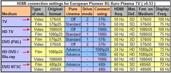

Με τα περίφημα drive mode καταλήξατε πουθενά;
Re: Απάντηση: Pioneer Kuro 9th generation
attachment.php
Έχει γίνει αναλυτική έρευνα στο αγγλικό φόρουμ Αχιλλέα και έχουν βγάλει κάποια συμπεράσματα.
Ιδανικά:
Drive Mode 1 + Purecinema Standard για φιλμ (πχ PAL DVD), Drive Mode 2 + Purecinema OFF για υλικό βίντεο (πχ τηλεοπτικό), Purecinema Advance για τα 24fps.
Αν δεν υπάρχει η όρεξη/δυνατότητα αλλαγής ανάλογα με την πηγή, σαν universal λύση προτείνουν Drive Mode 2 και Purecinema Off.
Γιώργο, αυτό που δεν έχω καταλάβει είναι όταν βλέπουμε υλικό σε 24p και έχουμε το pure cinema στο advanced, τότε τι drive mode βάζουμε; 2 ή 3;
Στον πίνακα του Αγγλικού φόρουμ υπάρχει παύλα στην επιλογή του drive mode...
Αχιλλέα υπάρχει παύλα γιατί όταν το εισερχόμενο σήμα είναι 24 ή 60 το Drive Mode δεν παίζει ρόλο (αναφέρεται και στο εγχειρίδιο χρήσης). Με εισερχόμενο σήμα 24fps η αναπαραγωγή γίνεται στα 72Hz ανεξάρτητα από την επιλογή του Drive Mode και η επιλογή PureCinema Off ή Advanced τις περισσότερες φορές δεν έχει αντίκτυπο στην εικόνα. Απλά το Advanced αναφέρεται σαν ιδανική ρύθμιση γιατί υπάρχουν περιπτώσεις (σκηνές) που στο Οff υπάρχουν μικροσπασιματάκια.
