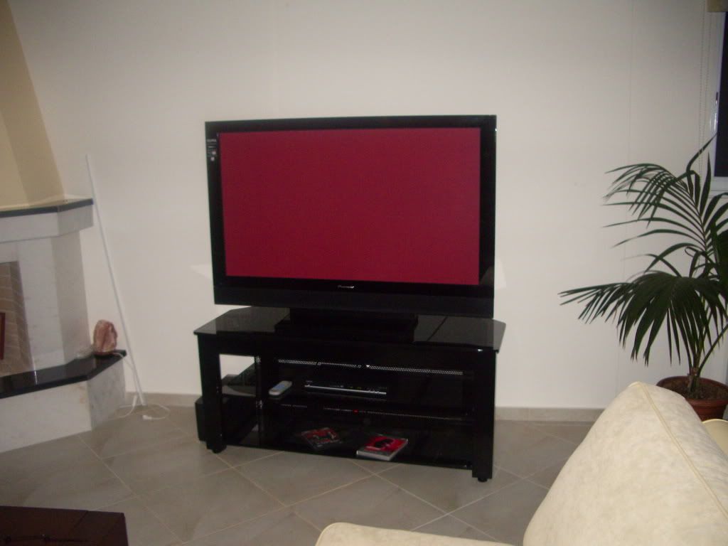

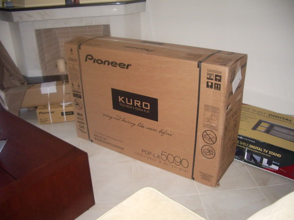

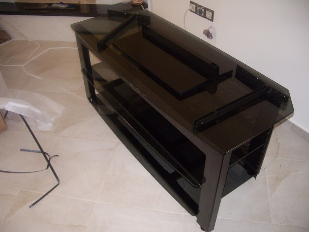

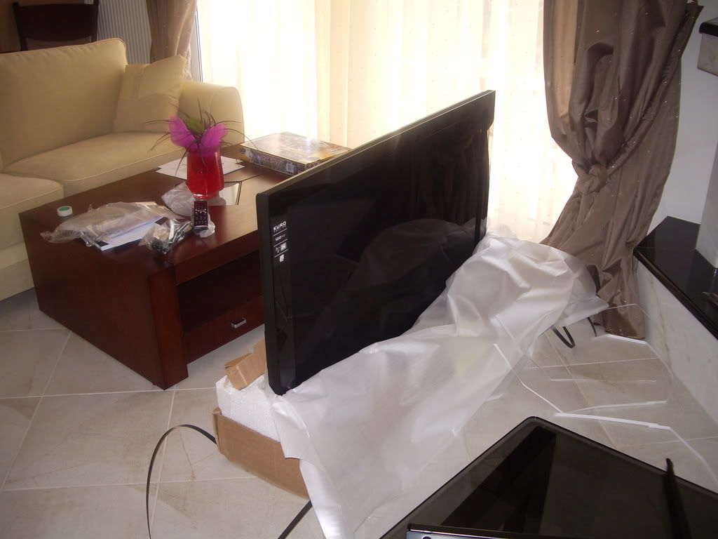

Λοιπον οπως σας ειπα παρελαβα και την δικια μου 5090!Γυρισα σφεντονα απο την δουλεια και ξεκινησα και συναρμολογησα το τραπεζακι πρωτα και μετα την τβ! Σας βαζω τωρα μερικες γρηγορες φωτα(δεν τις επεξεργαστηκα και ουτε γνωριζω) και μετα θα γραψω και λιγα σχολια απο πολυ 1ες εντυπωσεις!
Η οθονη ειναι απιστευτα μεγαλη, δεν κουραζει ομως καθολου στο ματι!
Εκτος απο τα κοντραστ που χαμηλωσα δεν εκανα καποιες αλλες ρυθμισεις και εβαλα το dvd γιαν στρωσει λιγο! Οι φωτο που ανεβασα ειναι στο τερμα χαμηλο κοντραστ και σχεδον κλειστη η φωτεινοτητα!Ρευμα απ'οτι μπορω να δω απο τον μετρητη του ups καιει σαν 2 pc αν μπορω να καταλαβω καλα το οποιο ομως εναλασεται στο μισο και ξανα το ιδιο δεν ειναι σταθερο. Ζεστη δεν εκπεμπει ιδιαιτερα, ουτε καν τα ανεμιστηρια δεν αναψαν μετα απο 4 ωρες λειτουργεια. Στα αναλογικα καναλια με ψιλοχαλια κεραια δεν δειχνει με τιποτα τα καλη της η τβ, σε dvd περιοδικου απλο ειναι καπως καλυτερα αλλα εχει ακομα πολυ ψωμι για τις ρυθμισεις! Ελπιζω να με βοηθησετε για εξτρα ρυθμισεις γιατι ακομα δεν εχω πει το ΟΥΑΑΑΟΥ και θελω πολυ να το πω! Εαν θελετε καποια αλλη φωτο να βγαλω πειτε μου!
Καλές θεάσεις mikez.
Δένει πολύ ωραία το έπιπλο με την Kuro. Όσον αφορά τις ρυθμίσεις θέλει λίγο υπομονή στην αρχή. Πρώτον για να βρεις τι σου ταιριάζει οπτικά και δεύτερον γιατί συνήθως οι πλάσμα θέλουν τον χρόνο τους μέχρι να έρθει ο φώσφορος στα ίσια του :ernaehrung004:
Mikez καλοριζικια και παλι! :music-smiley-005: Πολυ ωραιο το set up σου. Μου αρεσει πολυ! Καλες θεασεις και εδω ειμαστε για να κανουμε συγκρισης με ρυθμισεις και οτι αλλο.

Το επιπλο ειναι πολυ ωραιο...
Η τηλεοραση ειναι απλα εκπληκτικη...
Μεγεια , να εισαι σιγουρος οτι δεν υπαρχει περιπτωση να εβρισκες καλυτερο τροπο για να ξοδεψεις τα λεφτα σου απο αυτον.:ernaehrung004:
Larry πηγη εαν εννοεις dvd player προς το παρον ενα toshiba των 30 ευρω που να φανταστεις δεν εχει ουτε εξοδο hdmi, με scart μονο :flipout:!Συντομα λεω για ενα samsung που κανει και upscaling και εχει και εξοδο hdmi!
Γιωργο ευχαριστω πολυ, οντως την 1η ωρα που την ανοιξα ηταν λιγο πικρα τα αναλογικα καναλια ετσι οπως δειχνανε, ρυθμισεις εκανα περιπου αυτες που εχουν ειπωθει σε προηγουμενα ποστ και εστρωσε αρκετα!Το επιπλο οντως εδεσε απιστευτα! Στα αναλογικα καναλια μου κανει αντανακλασεις, αλλα μου τις κανει και η αλλη τβ μεσα λογω κεραιας!
