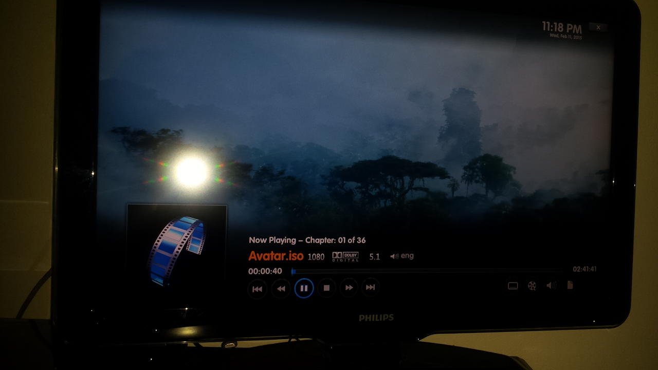

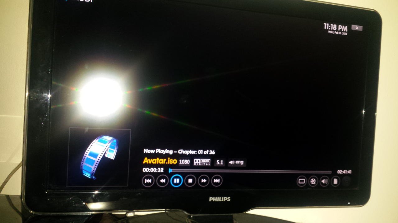

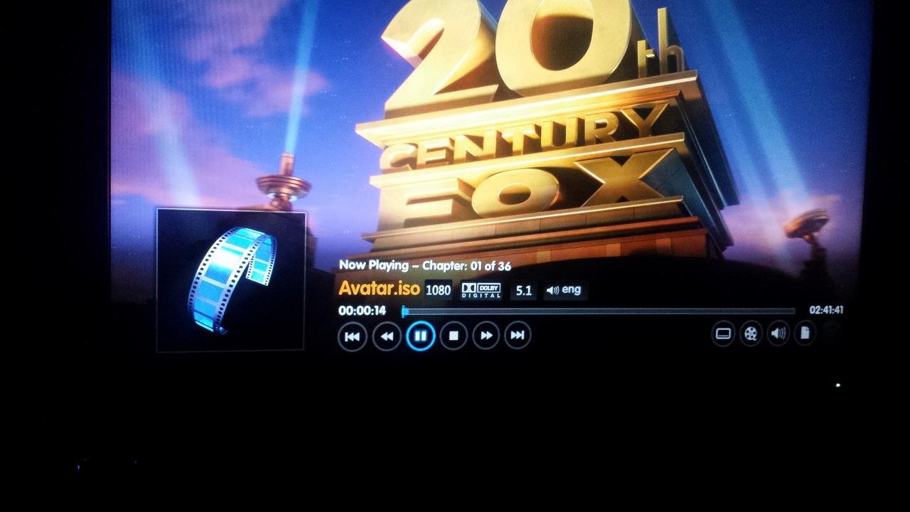

Απο τις φωτο φαινεται σαν προβλημα overscan ,γι'αυτο κανε το εξης πηγαινε στις ρυθμισεις του πιπο και της τηλεορασης σου και στις επιλογες εικονας επελεξε "απλη σαρωση", "χωρις κλιμακωση","just scan" η οπως αλλοιως μπορει να το εχουν και μαλλλον θα λυθει το προβλημα
Σε αλλες τν το λεει χωρις κλιμακωση, σε αλλες π.χ. στην lg που ειχα μονο σκαναρισμα δες αν εχει κατι τετοιο
http://www.freaktab.com/showthread.php?22758-Overscan-problem-on-all-my-displays
Παντως δεν φταει το μηχανημα ειναι θεμα τηλεορασεων απο οτι διαβασα
τουλαχιστον να σταματησω το ψαξιμο...το vaio που περναω την εικονα με vga δεν εχει τετοια θεματα
Υπάρχει επιλογή για ρύθμιση του overscan στο intel gpu control panel, δεν θυμάμαι πού ακριβώς.

υγ. κατι πρεπει να γινει και με το over scan δεν μπορει κατι θα υπαρχει
Αν η TV σου έχει HDMI/DVI δοκίμασε εκεί να το βάλεις. Το ταμπλετάκι με τα 8.1 που έχω εκεί παίζει full HD χωρίς overscan (σε όλα τα άλλα HDMI έχει overscan).
Αν τώρα το έχεις σε A/V τότε θα πρέπει να παίξεις με τις ρυθμίσεις της κάρτα γραφικών.

baspav.....εγραψες ρε φιλε!! δεν γνωριζα οτι η μια απο τις 3 που εχει ειναι γι αυτο το λογο, μπηκα να δω τι λενε οι οδηγιες και η μια ειναι για dvi/hdmi pc....να σαι καλα ρε συ ευχαριστω.
