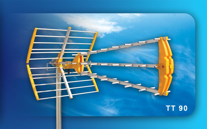

Καλημέρα σε όλους. Θέλω να τοποθετήσω κεραία στην ταράτσα σπιτιού πολύ κοντά στη θάλασσα (150 μέτρα περίπου). Η περιοχή είναι στην ανατολική αττική , πολλά βουνά και δύσκολη λήψη(κυρίως από Στύρα και Υμηττό , πιθανόν με αντανακλάσεις) , όλοι οι γείτονες έχουν τύπου τρίαινα και ενισχυτές. Σημειωτέον έχει πολύ αέρα βοριά. Θα διαθέσω το πολύ 30 ευρώ και έχω καταλήξει σε αυτές : http://www.skroutz.gr/s/2271755/Opticum-AX1000.html
http://www.skroutz.gr/s/4827882/Condor-TT-90.html?keyphrase=Condor+TT90

Θα εκτιμούσα για κάποια γνώμη ή βοήθεια στην επιλογή. Βλέπεται εκτός της υψηλής απολαβής παίζει ρόλο και η αντοχή σε θάλασσα - βοριά και η ποιότητα της κεραίας.Ευχαριστώ εκ των προτέρων.
Πες μας σε ποια περιοχή ακριβώς είσαι να σου πούμε τι θα χρειαστείς. Κοντά στη θάλασσα θα πάρεις επώνυμη αλουμινίου να μη την αλλάζεις κάθε 2 χρόνια... Εγώ δεν θα αγόραζα καμία από αυτές. Οι τρίαινες, οι συγκεκριμένες, διακοσμητικές, είναι για μένα.

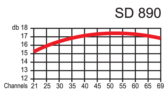

Condor SD 890 - Κλειστού Διπόλου Μεγάλη
http://condorantennas.com/index.php/el/products/tv-uhf/kleistou-dipolou/kleistou-dipolou-large

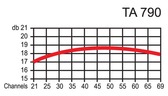

Condor TA 790 - Ανοιχτού Στοιχείου Μεγάλη
http://condorantennas.com/index.php/el/products/tv-uhf/anoixtoy-stoixeiou/anoixtoy-stoixeiou-large

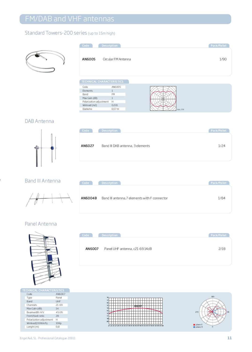

Engel AN6007 με απολαβή 12...14 dB. Θα κάνει λήψη τα κανάλια ΕΝΑ, ETV, STAR Λαμίας, από την 53 UHF.

Καλημέρα Αντώνη, τα 15~15.5 dB που λέει η μία για απολαβή στην 21... και τα 17~17.5 που λέει η άλλη για απολαβή στην ίδια συχνότητα, ισχύουν?
Γιατί σε όλες τις κεραίες από όλες τις μάρκες που έχω κοιτάξει, τέτοια απολαβή δεν έχει καμία!
Παιδιά, η απολαβή της Condor ΤΑ 790 δικαιολογείται? Κυρίως στην συχνότητα 21 που αναγράφουν πως είναι 17.5 dB.
Δεν θέλω να δώσω ένα 40ρι για αυτήν και μετά να πω γιατί δεν έδινα ακόμα 10-15 ευρώ να πάρω μια από τις επώνυμες της αγοράς.
Την έχει δοκιμάσει κάποιος?

Αν η απολαβή των Condor είναι έτσι όπως αναφέρεται, τότε εννοείται πως κλίνω προς αυτές. Αν όμως τα στοιχεία αυτά είναι ότι να'ναι, τότε εκεί θα το σκεφτόμουν.
