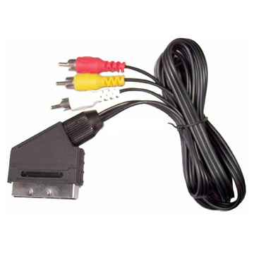

Αν έχει εισόδους RCA για ήχο και εικόνα μπορει με ένα μετατροπέα scart<>RCA να συνδέσει σχεδόν οποιοδήποτε δέκτη στην τηλεόραση.

Αν δεν έχει ούτε scart, ίσως η μόνη είσοδος είναι εκείνη της κεραίας και χρειάζεσαι έναν Edision mini-triton ή τον Elite SD.
Αν έχει composite, δηλαδή μια κίτρινη και μια άσπρη υποδοχή (ίσως και κόκκινη), χρειάζεσαι έναν δέκτη όπως ο Doop 200, ή οποιονδήποτε δέκτη με scart και ένα καλώδιο όπως αυτό που δείχνει ο Kostas_Y.
Μάλλον η τηλεόραση είναι σαν την Hyundai (!) που είχα ως φοιτητής, με μία είσοδο video και μια audio σε RCA.
