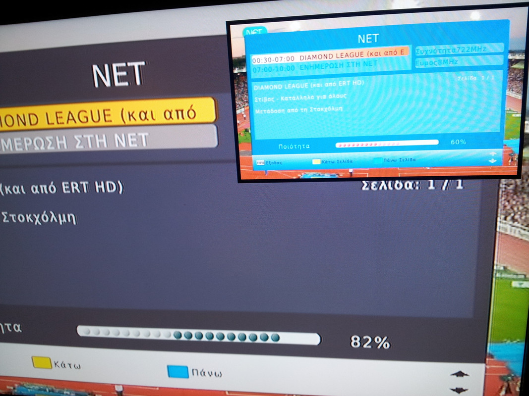

Τον Opticum τον έχω δει στον γαμπρό μου που με παλιά εσωτερική κεραία έχει σχεδόν σε όλους τους σταθμούς 75%-100% σήμα, τον Ferguson δεν τον έχω δει. Γνωρίζεις αν οι Ferguson δέκτες έχουν καλή λήψη?
Στα υπόλοιπα κανάλια εκτός ΕΡΤHD θα έχω την ίδια εικόνα είτε με hdmi είτε με scart?
Για τις δυνατότητες λήψης του Ferguson δεν γνωρίζουμε κάτι γιατί πολύ απλά δεν έχει δοκιμαστεί με τα ελληνικά κανάλια. Αυτός είναι ο μόνος λόγος που δεν λέω "αγόρασε τον με κλειστά μάτια"
Για της εικόνα του scart, ας σου απαντήσει κάποιος άλλος που έχει δουλέψει με τη συγκεκριμένη σύνδεση.
Re: Ποιον ψηφιακό δέκτη να επιλέξω...
Ο Ferguson είναι ίδιος με τον mini-triton+HD. Οπότε πρέπει να έχει ίδια λήψη.
Θα το πάω και λίγο παραπέρα και θα πω ότι όλοι οι δέκτες που πιάνουν κανάλια με το firmware του έχουν σχεδόν την ίδια λήψη, αφού έχουν ίδιο demodulator.
Με την επιλογή λήψης της εικόνας από την HDMI και του ήχου από την scart, φοβάμαι μήπως υπάρξει κάποια καθυστέρηση στον ήχο.
Αν σε ενδιαφέρει ως media player, προτίμησε τον Ferguson. Ο Opticum έχει πολύ μικρούς υπότιτλους και γενικά τα ALi δεν είναι στο επίπεδο των Mstar σε αυτόν τον τομέα.

Ο Synaps THD-2855 είναι αδελφάκι του Edision mini-triton+HD, με διαφορετικό τηλεχειριστήριο.
Έχει Mstar 7818, άρα μπορεί να κάνει ότι και οι υπόλοιποι δέκτες. Δηλαδή να προγραμματίσεις εγγραφές και να βλέπεις άλλο κανάλι της ίδιας συχνότητας κατά την διάρκεια της εγγραφής.
Μάλλον όμως ο Agrotiss θέλει να μπορεί να δει οποιοδήποτε κανάλι. Οπότε η μόνο επιλογή είναι ο Xoro 8300, που όμως με το τρέχον firmware δεν εμφανίζει ελληνικό EPG.
Πιστεύω θα γίνει και αυτό με επόμενη αναβάθμιση.
Αργότερα μέσα στον Σεπτέμβριο φαίνεται ότι θα έρθουν νέες παρτίδες του Telesystem 6520, που γράφει κι εκείνος ταυτόχρονα δύο διαφορετικά κανάλια αλλά έχει ελληνικό EPG.

Απο τους 2 που αναγραφεις θα ελεγα τον xoro. Αλλα αν προκειτε για γονεις θα ελεγα να κοιταξεις τον edision mini triton sd για τις crt tv σου. Εχουν τρομερο τ/κ...

O πρώτος έχει επεξεργαστή ALI και ο δεύτερος M-Star. Και οι δύο είναι από τα καλά δείγματα του κάθε επεξεργαστή. Και σε καλή τιμή στο pc-1 ώστε να αξίζουν τον κόπο. Άρα εξαρτάται από τι θες από έναν δέκτη.
O Lifeview έχει όπως όλοι οι ALI πιο γρήγορο zapping, ρυθμιζόμενη σε διάρκεια και διαφάνεια μπάρα πληροφοριών που σημαίνει πιο κατάλληλος για απλή θέαση καναλιών. Αν όμως υπάρχουν απαιτήσεις από την εικόνα πρέπει να γίνουν συγκεκριμένες ρυθμίσεις στην τηλεόραση και τον δέκτη γιατί οι στάνταρ ρυθμίσεις εικόνας των ALI δεν αρέσουν σε πολλούς. Πληροφορίες στο thread του. Έχει καλύτερο media player από άλλους ALI αλλά οι M_Star έχουν πάντα καλύτερο media player.
Ο XORO όπως όλοι οι M-Star έχουν καλύτερη αρχική εικόνα και καλύτερο media player. Αλλά όπως όλοι οι M-Star έχει πιο αργό zapping, τώρα μόλις έχουν αρχίσει να εμφανίζονται λογισμικά που ρυθμίζεται η μπάρα πληροφοριών γιατί η στάνταρ αρχική ρύθμιση των M-Star είναι 10 sec, και μόλις έχουν αρχίσει να εμφανίζονται λογισμικά που έχουν την επιλογή PMT off για να μην χάνεται η σειρά των καναλιών που χάνεται στους M-Star. Λογικά θα αρχίσουν σε λίγο να ενσωματώνονται σε όλα τα λογισμικά για M-Star. Νομίζω ότι το ισχύον λογισμικό του XORO δεν τα έχει, αλλά παίρνει λογισμικά άλλων δεκτών που τα έχουν ενσωματώσει, αρκεί να έχεις προγραμματιζόμενο τηλεκοντρόλ για το τηλεκοντρόλ των άλλων δεκτών.

Οι γονείς συνηθίζουν να αρέσκονται στη γρήγορη αλλαγή καναλιών, οπότε θα έλεγα τον HDA.
Μόνο αν ενδιαφέρεσαι για media player κοίτα και τον 7520.
Θα συμφωνήσω ότι τα Edision έχουν πολύ καλό (για την κατηγορία) τηλεχειριστήριο.
