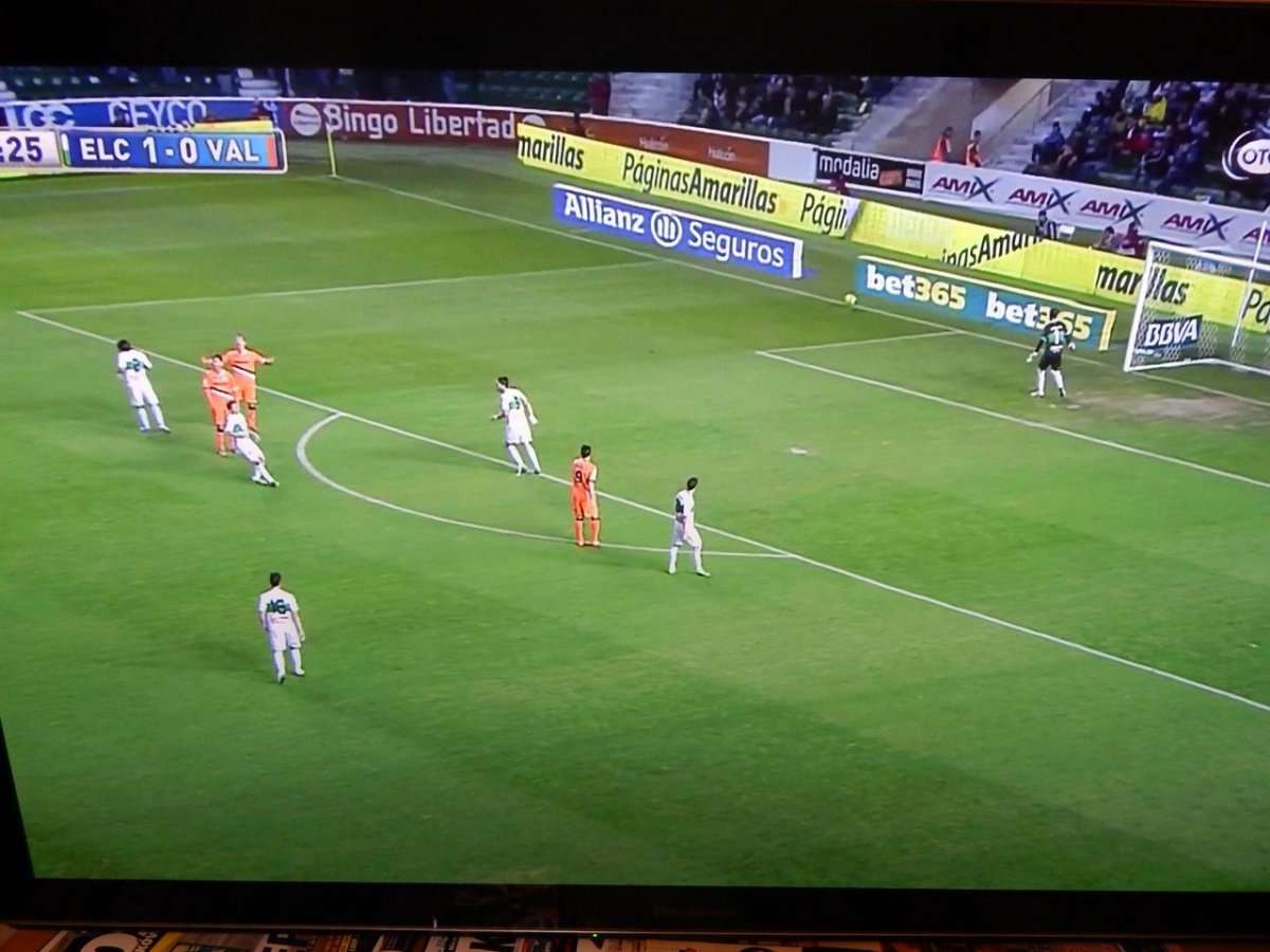

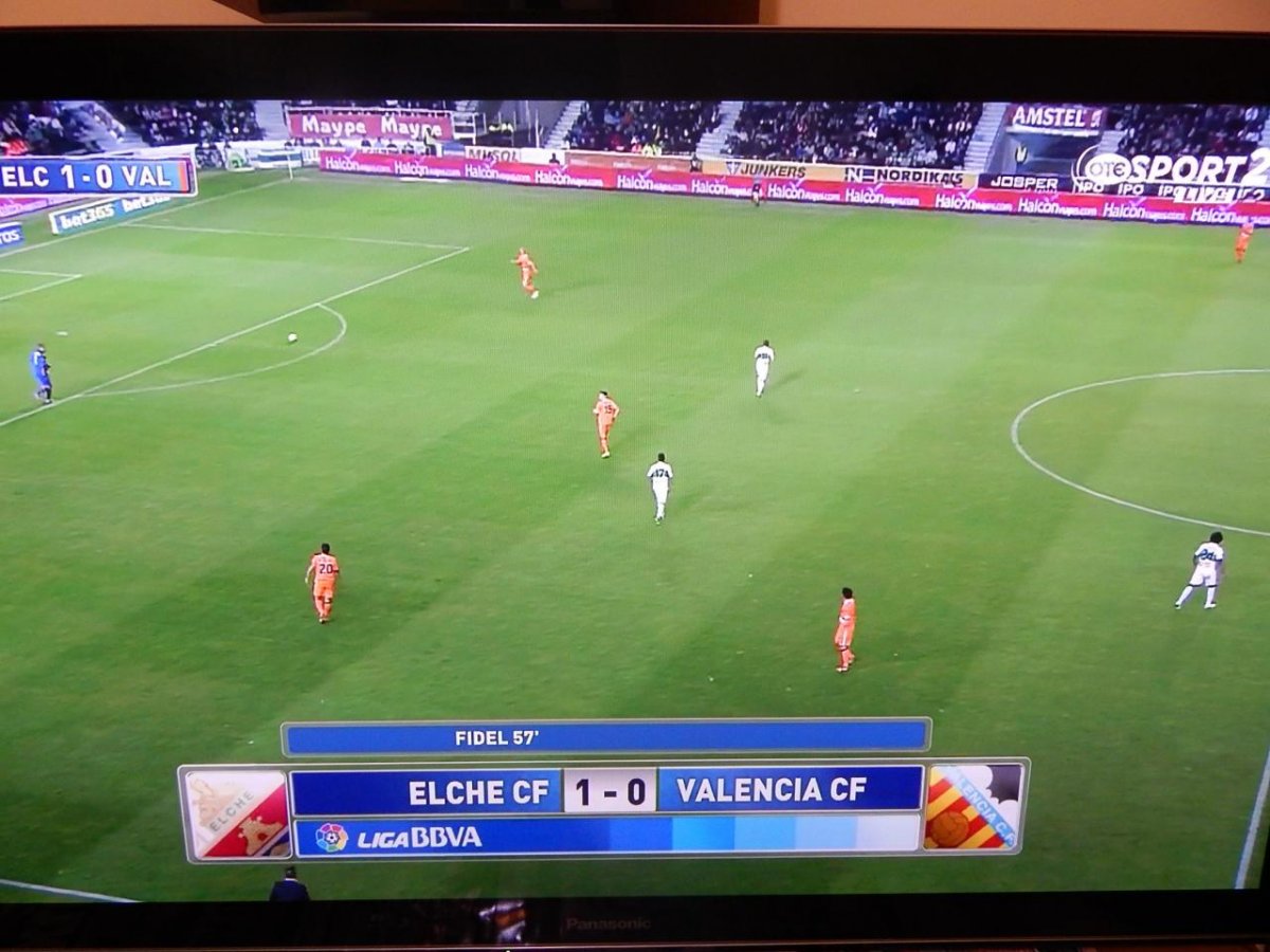

Πώς είναι δυνατόν αυτή η φωτογραφία να δείχνει 1080, και να μην διαβάζεται το κοκκινο πανό κάτω από το λογότυπο:
attachment.php
Και σε αυτή που είναι 720, να διαβάζεται ξεκάθαρα;
attachment.php
Κάτι δεν πάει καλά...

Στις 2 πρώτες φωτογραφίες που έβαλες, δεν βλέπεις την σημαντικά καλύτερη λεπτομέρεια που έχει η πρώτη φωτογραφία;
Όταν βάζεις τον δέκτη του οτε στο 1080i, σου δείχνει το ίδιο και η τηλεόραση;
Μπορείς να ανεβάσεις 2 φωτογραφίες με τον δέκτη του ΟΤΕ στο 1080i, και με το IFC κλειστό και στην ελάχιστη ρύθμιση;
