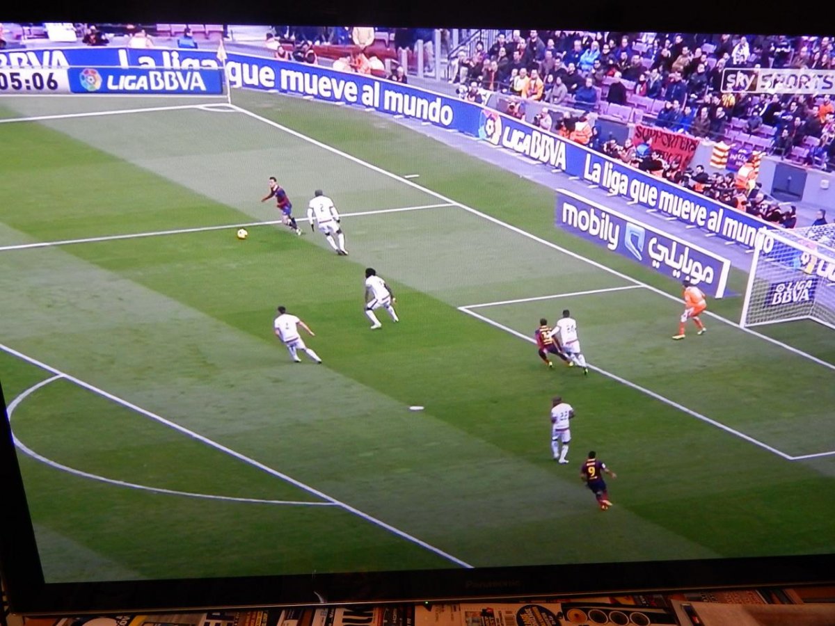

Λοιπον, ακουω ποια εικονα ειναι καλυτερη:DSCN0218.jpgDSCN0219.jpg

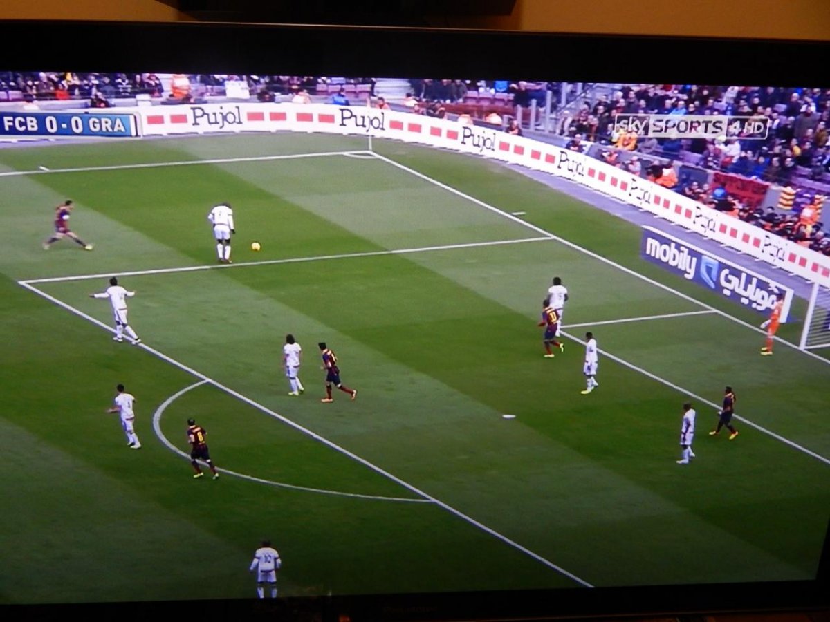

Κι αλλα δειγματα:DSCN0220.jpgDSCN0221.jpg
Απο οτι ομως διαπιστωσα η μηχανη (ΝΙΚΟΝ coolpix L820) ενεργωντας...αυθαιρετα προσθετει φως!
Λοιπον, ακουω ποια εικονα ειναι καλυτερη:View attachment 98267View attachment 98269
η πρώτη μου αρέσει περισσότερο
Κι αλλα δειγματα:View attachment 98273View attachment 98275
εδώ η πρώτη είναι θολή

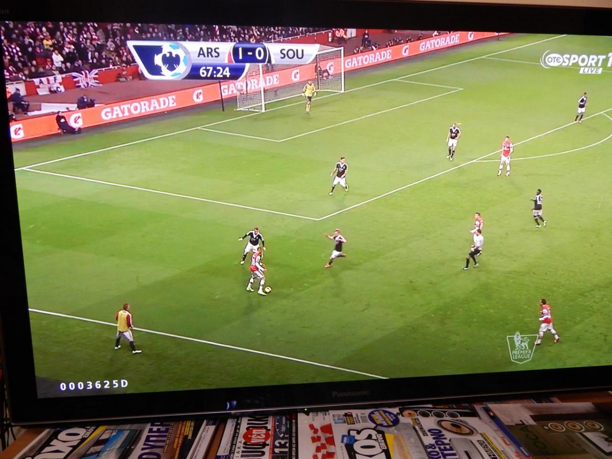

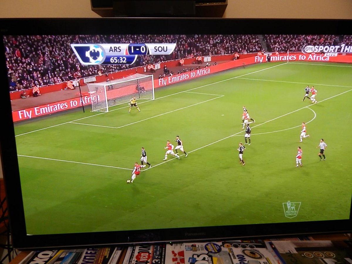

Και απο το Sky.uk
Παντως οι φωτο με την εικονα της τιβι εχουν τεραστια δισφορα - μαλλον η μηχανη δεν θελει στο αυτοματο.
Για να μην σας κρατω σε αγωνια ολες οι πρωτες ειναι σε 1080i. Αλλα, επαναλαμβανω, η μηχανη βαζει αυτοματα φως στην εικονα των δευτερων μονο!!! Κι αυτο φαινεται στην οθονη και στο μισοπατημα του κουμπιου! Οι φωτο ειναι τραβηγμενες με παγωμενη την εικονα.
Δες το τέρμα στο 1ο σετ φωτογραφιών. Στην 1η φωτογραφία βλέπεις το δίχτυ, Στην 2η όχι, βλέπεις μια άσπρη θολούρα. Και φαντάζομαι ζωντανά φαίνεται ακόμα πιο έντονα. Οπότε;
Στο 2ο σετ δεν μπορώ να πω, επειδή η πρώτη είναι κουνημένη ή έκανε πανάρισμα η κάμερα. Στο 3ο σετ, από το βρετανικό κανάλι, η 2η φωτογραφία είναι η 1080i. Είσαι σίγουρος ότι είναι η 1η;
