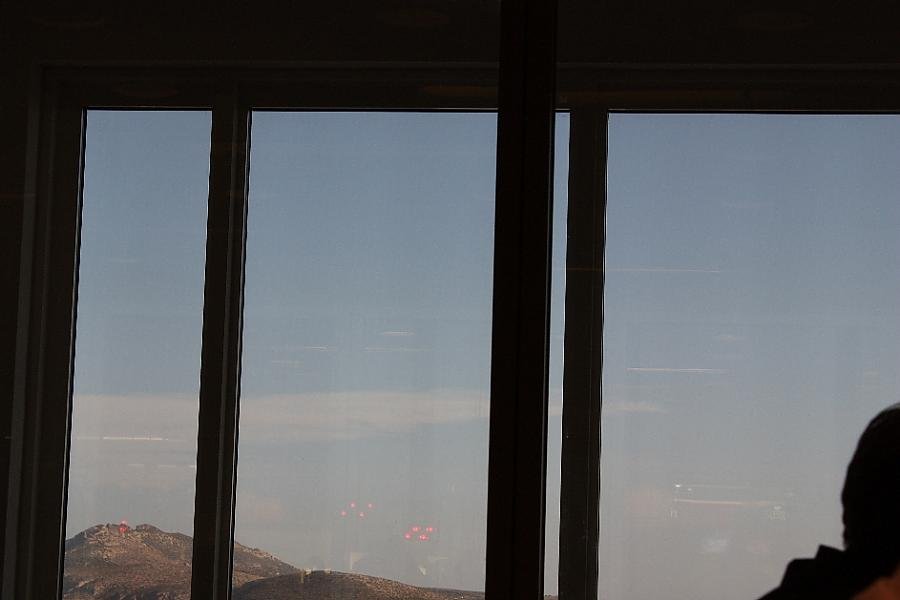

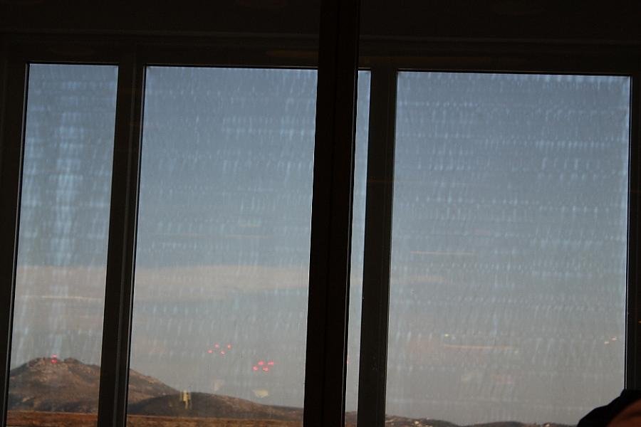

Σχετικα με τη φωτογραφηση με πολωτικο φιλτρο μεσα απο τζαμια, βιτρινες κτλ. εδω ειναι μερικα δειγματα.
attachment.php
attachment.php
Οι δυο πρωτες ειναι ΜΕ το πολωτικο, η τελευταια ειναι χωρις. Πως εξηγειται?
Ειναι απο το αεροδρομιο, απο καποιο εστιατοριο προς την πιστα.
Γιατι αυτες οι σκιες στο τζαμι?
Μπορει να φταιει και η επιστρωση της τζαμαριας?
Συνηθως στα μεγαλα εργα τα τζαμια εχουν ανακλαστικες ιδιοτητες και φιλτρο UV. Μπορει να φταιει αυτο?
Η μηπως ειναι συνηθισμενη συμπεριφορα του πολωτικου?
Πιστευω οτι το πολωτικο σου εβγαλε σφαλμα διαθλασης απο ανακλασεις που δεχεται η τζαμαρια του αεροδρομιου.Επισης βλεπω διπλοειδωλα σε ωρισμενα σημεια .Το φως περνοντας απο την τζαμαρια του αεροδρομιου δημιουργησε δευτερευοντα ειδωλα.Το πολωτικο χειροτερεψε το φαινομενο.Φυσικο ειναι καθε επιφανεια γυαλιου που παρεμβαλεται αναμεσα απο το φως και τον σενσορα εχει παντα και ενα ποσοστο διαθλασης και παραμορφωσης.Κατι αντιστοιχο παρατηρεις σε καποιες φωτογραφιες σαν εφφε κοντρα στον ηλιο.Εκει βλεπεις μικρα κυκλακια του ηλιου απο καποια ακτινα που εκανε
ανακλαση στους ενδιαμεσους φακους της καμερας.Διπλα ειδωλα του ηλιου
πανω στην επιφανεια καθε φακου που διασχιζουνε μεχρι να φτασουνε στον σενσορα.
Το πολωτικο δεν μπορεις να το χρησιμοποιησεις εαν βρισκεσαι μεσα σε καποιο πιο σκοτεινο σημειο και παρεμβαλονται και τζαμαριες σε γενικες γραμμες.
Τα τζάμια στα αεροδρόμια είναι ουσιαστικά κρύσταλλα ασφαλείας, δηλαδή μικρά τεμάχια ύαλου ενωμένα στις δύο πλευρές με ειδικό φίλμ. Απλώς το πολωτικό φίλτρο δεν ξεγελιέται όπως το μάτι και ξεχωρίζει τα σημεία επαφής των κρυστάλλων.
Το ίδιο φαινόμενο παρατηρείται και στα παρμπρίζ των αυτοκινήτων.
Στα απλά τζάμια των παραθύρων το φαινόμενο δεν υφίσταται.
