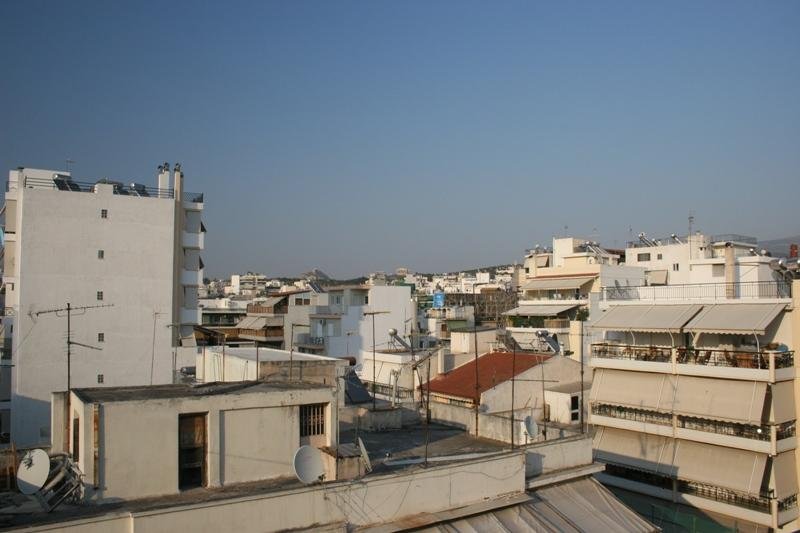

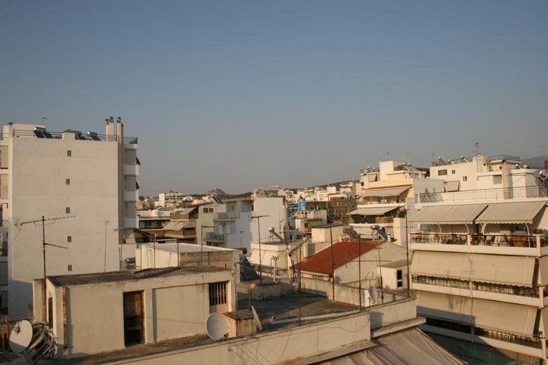

Τελικα πηγα σημερα και αγορασα το Cokin Circ. Polariser c164-58 . Το μονο που μενει τωρα ειναι να το τεσταρω.
Αληθεια εχει κανεις το ιδιο ?
Με το που πηρα το φιλτρο ετρεξα στην ταρατσα εχθες να βγαλω μια φωτογραφια με και χωρις.
Δειτε την διαφορα.
Η πρωτη ειναι με το φιλτρο και η δευτερη χωρις.

νομιζω οτι για να εχεις τα καλυτερα αποτελεσματα πρεπει να εχει καποια συνεφακια
και να φωτογραφιζεις σε 90 μοιρες γωνια το θεμα σου απο τον ηλιο !
παντως σε θαλασα παραλια και χιονι θα δεις μεγαλη διαφορα ........ αααα και σε βιτρινες και σε φωτογραφηση λουλουδιων !!
Ξεχάσαμε να πούμε ότι κάνει τα χρώματα και λιγάκι ψυχρότερα, όπως φαίνεται εξάλλου στις φωτογραφίες
Σωστά, πράγματι.
Γιατί όμως; Αλλάζει ίσως η ανακλαστικότητα ανάλογα με το μήκος κύματος;
Δεν γνωρίζω το γιατί... πάντως γενικώς τονίζει τα μπλε. Κυκλοφορούν μάλιστα για το λόγο αυτό και πολωτικά με ενσωματωμένο θερμό φίλτρο (ή μπαίνει ξεχωριστό από επάνω εάν δεν υπάρχει θέμα με βινιετάρισμα).
Εάν φωτογραφίζουμε σε raw βέβαια, τα παραπάνω δεν είναι πρόβλημα.
Χμμ...:chinscratch: τονίζει το μικρότερο μήκος κύματος του φάσματος. Η κατασκευή του πολωτικού κόβει λοιπόν περισσότερο τα μεγαλύτερα μήκη κύματος όπως το κόκκινο. Έχει λογική όσο το σκέφτομαι, απλά δεν περίμενα το φιλτράρισμα πόλωσης να γίνεται σε τόσο "μικροσκοπικό" επίπεδο που το μήκος των πολωτικών στοιχείων να προσεγγίζει το μήκος κύματος των χρωμάτων...
Ναι, ουσιαστικά δεν είναι πρόβλημα που δεν αντιμετωπίζεται, απλά μου έκανε εντύπωση το γιατί...
