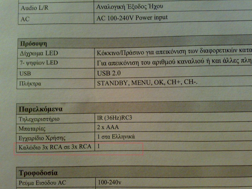

Έχει παρατηρήσει κανείς αυτό στην τελευταία σελίδα? Το έχει βρει κάποιος το καλώδιο? Εγώ πάντως δεν θυμάμαι να βρήκα κάτι μέσα... Μήπως το είχανε γράψει και μετά το ακύρωσαν σαν ενέργεια αλλά ξέχασαν να το αφαιρέσουν από τις οδηγίες?
Να προσθέσω το γεγονός ότι ο δικός μου ήταν ήδη ρυθμισμένος στα κανάλια όταν τον έβαλα στην πρίζα για πρώτη φορά... Αλλά οι ζελατίνες ζελατίνες και το τηλεχειριστήριο στο σακουλάκι του χωρίς να φοράει τις μπαταρίες και χωρίς να φαίνεται το όλο μηχάνημα να έχει χρησιμοποιηθεί! Λέτε να τους είχανε ρυθμίσει και καλά για ευκολία με ένα τηλεκοντρόλ όλους? Αλλά το λες όταν τον αγοράζει ο άλλος αν το έχει κάνει. Εκτός αν δεν το ξέρει βέβαια...
Κάποια ιδέα?
Επίσης δεν βρήκα στο εγχειρίδιο το επίπεδο σήματος (έτσι το αναφέρει σε άλλους δέκτες) που δέχεται σε db. Ξέρει κάποιος?
Ευχαριστώ και καλό βράδυ σε όλους!
Διόρθωση διατύπωσης: "Αλλά το λες όταν τον αγοράζει ο άλλος αν το έχεις κάνει. Εκτός αν δεν το ξέρεις βέβαια... "

Φίλε μου, στο δικο μου μηχάνημα το είχε μέσα αυτό το καλώδιο που λες. Πολύ φοβάμαι - συμπεραίνοντας από αυτά που γράφεις, πως το μηχάνημά σου είχε ανοιχθεί , είχαν πάρει το καλώδιο και το είχαν ξανακλείσει χωρίς να φαίνεται τίποτε. Δεν ξέρω αν όντως έχει γίνει έτσι, μου έχει συμβεί όμως σε κινητό..
Απάντηση: Re: Απάντηση: Power Plus HD 2000
Lol, κάνε μας δύο...! Σ'ευχαριστώ για την απάντηση.
Κάποιος άλλος?
Δεν νομίζω έγινε τόσος κόπος για να φάνε ενα καλώδιο των 2 ευρω.Για να έχει τα κανάλια προρυθμισμένα ,το μηχάνημα είχε χρησιμοποιηθεί για κάποιους λόγους ,προφανώς επιστράφηκε και ξαναπουλήθηκε χωρίς να ελέγξει κανείς τι έλλειπε.Ελπίζω να μην είναι προβληματικό και γι'αυτό να επιστράφηκε.Ακουσα σε κατάστημα ηλεκτρονικών ότι κάποια είχαν πρόβλημα στο βίσμα της κεραίας ,και αναφέρθηκαν 3 παρτίδες εισαγωγές για το μηχάνημα.Αγνωστο βεβαια τι ισχύει ...
Ούτε όμως μπορεί να το αποκλείσει κάποιος.
Αν μπορούν, όσοι δε βρήκαν το καλώδιο στη συσκευασία, ας γράψουν από πού είχαν αγοράσει το δέκτη. Θα είναι χρήσιμο για όλους μας.

Προσωπικά δεν θέλω να το κάνω ακόμα μιας και δεν έχει αναφερθεί κάτι παρόμοιο από άλλους κατόχους του δέκτη, ως τώρα. Θα είναι κρίμα πιστεύω από μία παρεξήγηση να δημιουργηθούν λανθασμένες εντυπώσεις. Γιατί θέλω να πιστεύω ότι είναι απλώς μία παρεξήγηση και προσπαθώ να βγάλω άκρη πριν κάνω κάτι περαιτέρω.
Ok, δεκτό. Σε ευχαριστώ για την απάντηση. Περισσότερο ρώτησα επειδή μου αρέσει ο δέκτης αλλά, όταν διαβάζω τέτοια πράγματα, αλλάζει άρδην η γνώμη μου.
Το καλώδιο RCA/RCA έχει δεν έχει 50 λεπτά. Μάλιστα μου φάνηκε περίεργο που ο συγκεκριμένος δέκτης το είχε μέσα - άλλες μάρκες δεν έχουν κανένα καλώδιο.
Όσο για το αν ο δέκτης είχε κανάλια, μπορώ να πω ότι σε 2 περιπτώσεις που έτυχε να βρεθώ μπροστά σε κάποιο κατάστημα, πριν μου το δώσουν το αναβάθμισαν αφού μου ανέφεραν ότι δεν έχει ελληνικό μενού όπως το παρέλαβαν. Κατά την διαδικασία αυτή τοποθετούσαν και τις ελληνικές οδηγίες χρήσης μέσα καθώς και λίστα καναλιών για ευκολία των εγκαταστατών.
Στο πίσω μέρος μάλιστα ήταν κάτι πελαγωμένοι που είχαν βάλει σε 2 DVR 32 δέκτες και τους αναβάθμιζαν ταυτόχρονα. Απ'οτι κατάλαβα ο σκοπός τους ήταν να αναβαθμίσουν όλη την παραλαβή δεκτών, δηλ κάτι χιλιάδες δέκτες...
Από την άλλη πλευρά, σε ένα άλλο κατάστημα που βρήκα τον 3ο που πήρα, υπήρχαν 10 -15 τεμάχια ανοιγμένα από επιστροφή πελατών που σύμφωνα με τον καταστηματάρχη τα επέστρεψαν γιατί δεν τους άρεσε το θέμα με το κοντρολ που δεν πιάνει.

Τα υπόλοιπα είναι λίγο περίεργα όπως τ'αναφέρεις .Σίγουρα στον πανικό αυτές τις μέρες αυτές θα γίναν διαφορα ,αλλά ο δέκτης δεν είχε έρθει σε τόσο μεγάλες ποσότητες γενικά και γιάυτό και ήταν λίγο δύσκολο να τον βρείς. (κακως βεβαια ).Το μηχάνημα από ότι γνωρίζω έρχεται με την γνωστή έκδοση λογισμικού που υποστηρίζει Ελληνικά απο την παρουσιάση του και χωρίς ίχνος ανοίγματος.Αν δεν ισχύει αυτό μάλλον είναι άλλη εισαγωγή ή έστω να έχει και να γίνεται περιορισμένα μόνο όμως από τον αντιπρόσωπο,παρά να εμπιστεύεται το κάθε κατάστημα που πουλά ενα σωρό άλλα είδη για να ασχοληθεί ιδιαίτερα,είναι και θεμα εγγύησης κλπ κάτι να πάει στραβά, αλλά και κανείς δεν ασχολείται τι κανάλια πιάνει καλά σε μια περιοχή,γιατί μπορεί να θέλει ξανά σάρωση παρά τις ρυθμίσεις.
Το τι δεν πιάνει το τηλεκοντρόλ για τα κριτήρια κάποιων δεν είναι λόγος επιστροφής ,που ισχύει για χαλασμένο.Αλλαγες γίνονται μόνο από πολυκαταστήματα ,αλλά ο δέκτης αυτός δεν πωλείται ως τώρα τόσο μαζικά.Βέβαια πολλά γίνονται για να αποκλείει κανείς κάτι ,και υπάρχουν και κακοί επαγγελματίες που μυρίζονται χρήμα με ελλειπης υπηρεσίες.
