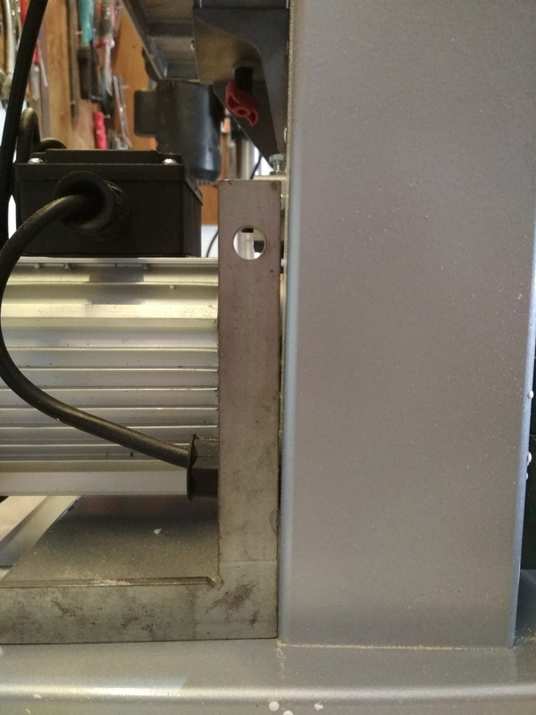

Γαζωνει αλλα μου φαινόταν λιγο στραβη, ο παγκος λεω αλφιαδιασμενος είναι τι συνβαινει...

Εκτος αππ σκεβρομενη βαση ειναι και στραβοκολλημενος ο καθετος σκελετος.

Ρε φίλε αν η γωνιά σου είναι σωστή η "στραβαδα" είναι μεγάλη. Να τους ενημερώσεις.
Αυτά είναι τα δύσκολα - ρίσκα στις αγορές μας από το εξωτερικό.
Δεν ξερω αν ειναι απ την φωτο αλλα στην βαση της κολωνας προς την μερια της γωνιας φαινεται σαν να εχει "παρει" μηπως χτυπηθηκε στην μεταφορα;;
Σωστη είναι η γωνια. Τωρα να ενημερωσω αλλα τι θα γινει?
Ολα τα αλλα μια χαρα δειχνουν, αν και δεν ειναι ολα καταζκευασμενα με ακρίβεια εφαρμογης, οπως πορτακια. Αλλα δεν δειχνει να έχει προβλημα στη λειτουργια. Ας τσεκαρετε οι υπόλοιποι κατοχοι την καθετοτητα τουλάχιστον.
