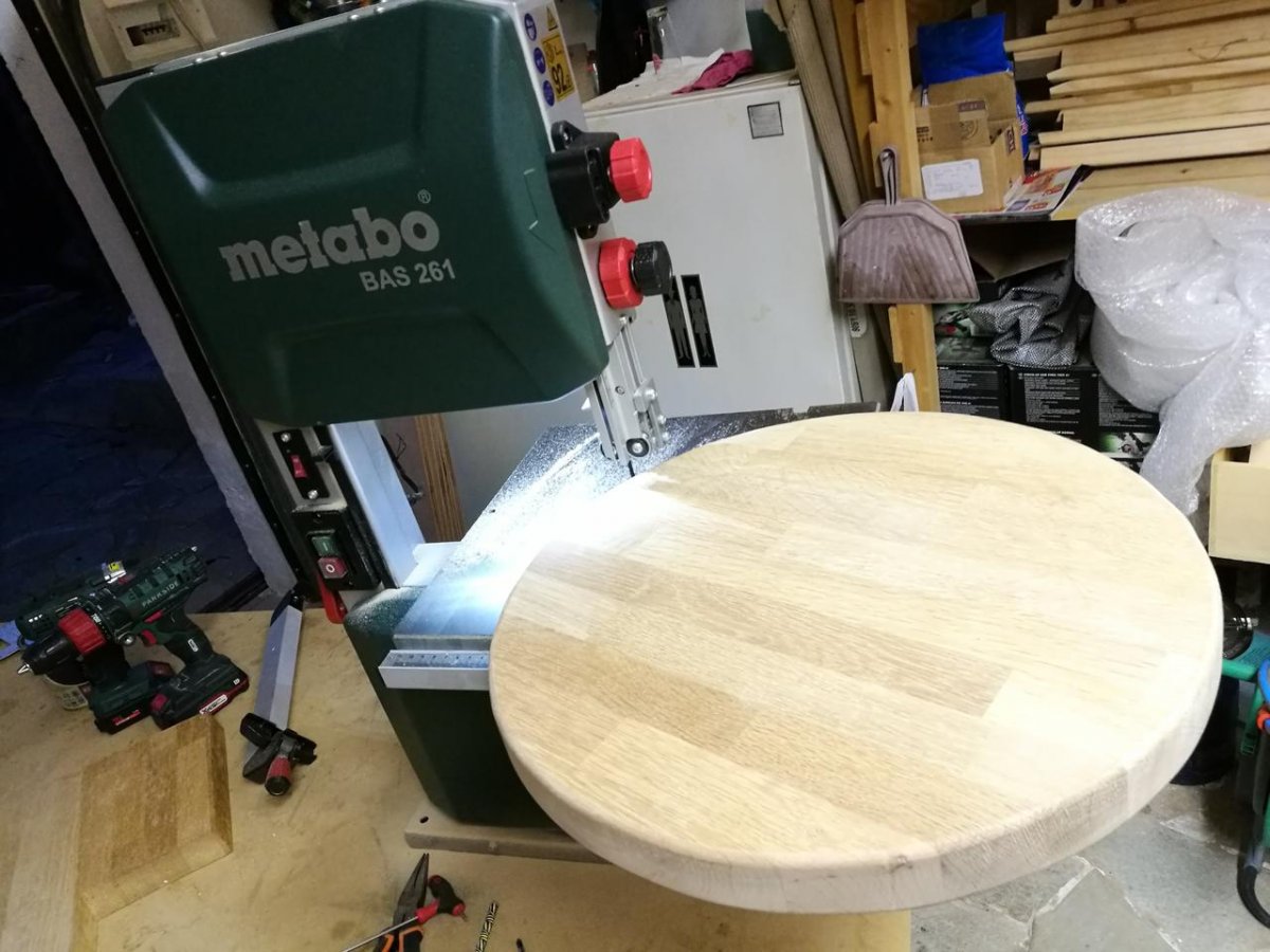

Εγώ χθες έκανα την πρώτη κοπή με την metabo. Βασικά δεν έχω ξανακόψει με κορδέλα ποτέ. Έκοψα δρύινο πάγκο 4εκ. και ένιωσα οτι έκοβα βούτυρο. Απίστευτη σταθερότητα. Νομίζω οτι η πριονοκορδέλα είναι απο τα πιο παρεξηγημένα εργαλεία.
