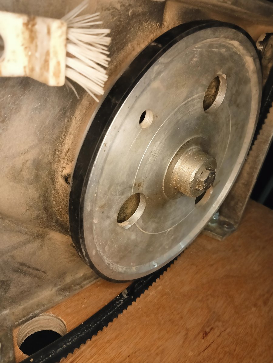

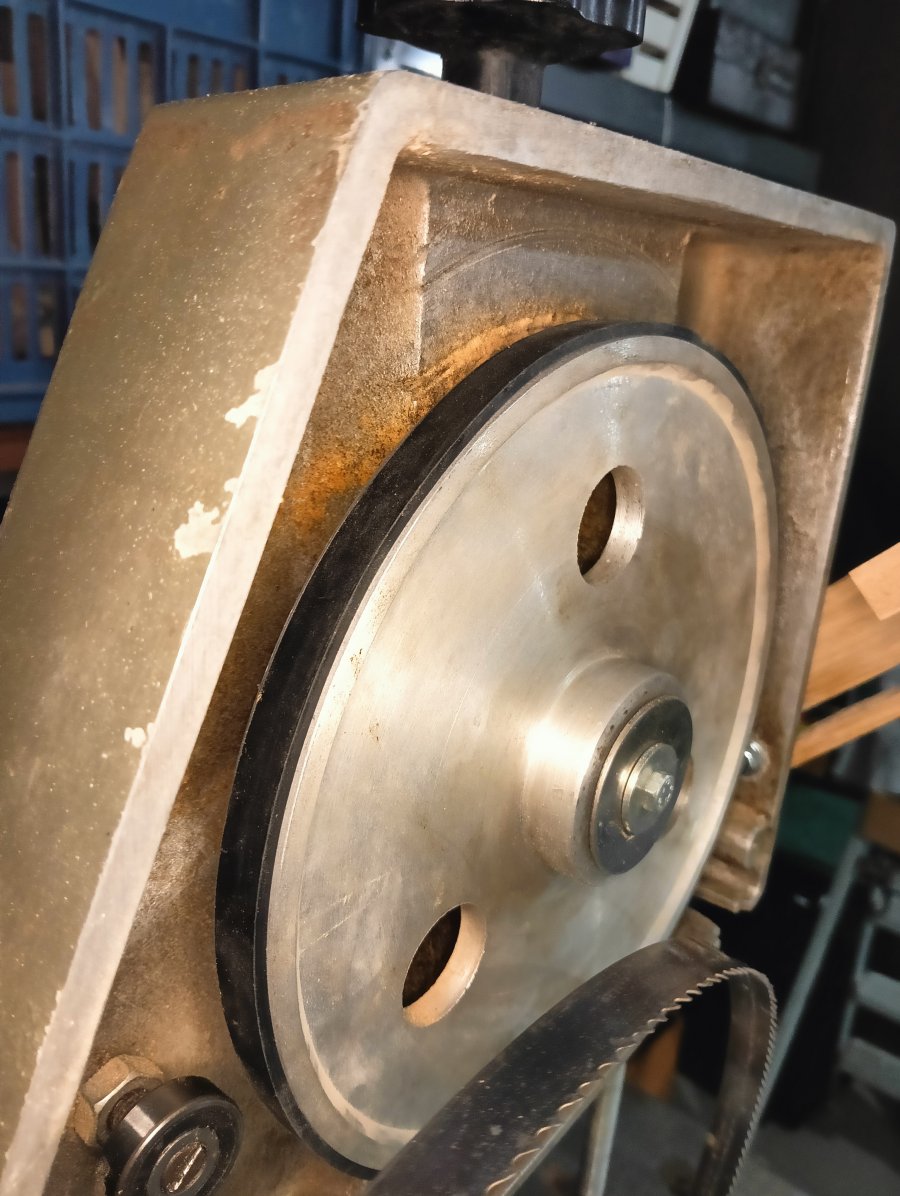

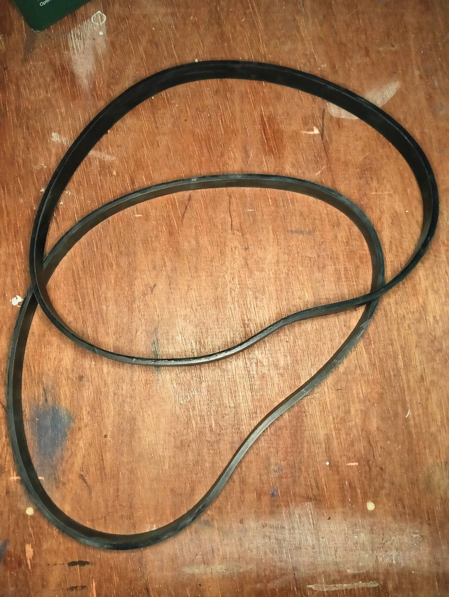

Σε συνέχεια των βελτιώσεων στην πριονοκορδελα, μέτρησα τη διάμετρο στις τροχαλίες η οποία είναι 21,5cm και παρήγγειλα από το AliExpress δύο λάστιχα στις 9ιντσες:
Εβαλα ζεστό νερό σε ένα κουβά και τα έβαλα μέσα για λίγα λεπτά να μαλακώσουν. Αφού τα σκούπισα, τα πέρασα και στις δυο τροχαλίες:
Παρόλο που μπήκαν πολύ σφικτά, κατά τη λειτουργία της πριονοκορδελας έφευγαν από τη θέση τους και έτσι τα κόλλησα με βενζινοκολλα. Τώρα κάθησαν πάνω στις τροχαλίες και δεν κουνάνε καθόλου.
Πλεον δεν ακούγεται αυτός ο μεταλλικός ήχος που έκανε η κορδέλα κοπής με τις τροχαλίες και θεωρώ ότι αυτή θα έχει λιγότερες φθορές.
