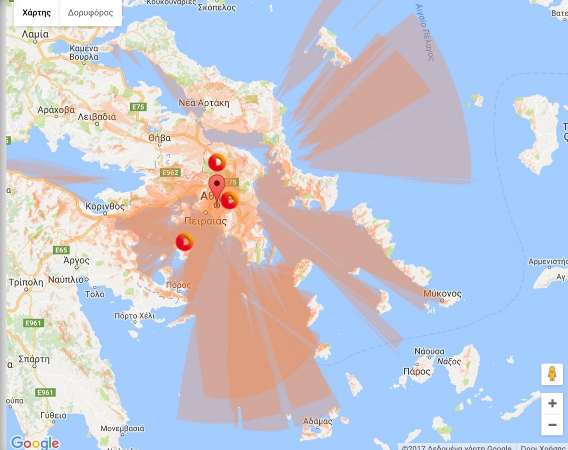

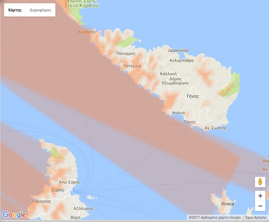

Γενικότερα ειναι εφικτή η λήψη της Αθήνας απο Τήνο? Το έχεις δει απο κανα φίλο εκεί?
Είχα από το 2000 μια τριπλή televes και έπιανα από Αθήνα, από τότε που έβαλαν αναμεταδότη στη Τήνο έπιασα από αυτόν. Άλλαξα τηλεόραση πήρα μια oled και είπα να ξαναβάλω κεραία Αθήνα να βλέπω καλύτερα τα κανάλια.
