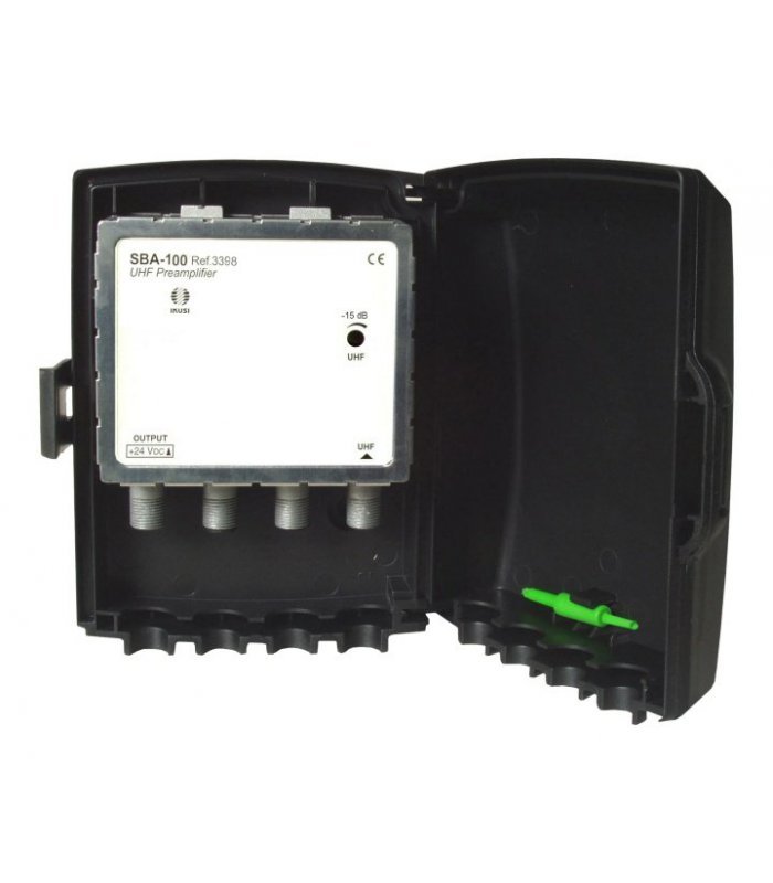

Σίγουρα θες νέο ρυθμιζόμενο ενισχυτή και κατα προτίμηση θα σου πρότεινα αυτόν που έχω εγώ και ειμαι πολυ ευχαριστημένος.
https://www.skroutz.gr/c/243/aksesouar-doryforikwn.html?keyphrase=ikusi+jsba100"
Το πρόβλημα σου χωρίζεται σε δυο καταστάσεις η εχει πολυ σήμα και μπουκώνει η εχει ασθενές σήμα. Με ένα καλό ρυθμιζόμενο ενισχυτή όπως αυτός που σου προτείνω θα λύσεις το πρόβλημα σου. Εγώ στην θέση σου θα άλλαζα και κεραία με μια σαν αυτή.
https://www.skroutz.gr/s/428435/Fracarro-Sigma-6HD.html
Σε πρώτη φάση πάντως ξεκινά με τον ενισχυτή και βλέπεις, αν ομως οικονομικά μπορείς Πάτρα και τα δυο με κλειστά μάτια.

Μαλιστα.. Παντως βαλαμε και πεδιομετρο και ρυθμισαμε την κεραια να διορθωσουμε και τα λαθη.. Με την παλια κεραια ειχε καλυτερο σημα απ οτι με το πλεγμα.. Και συνδεσαμε την παλια τριαινα televes..μονο αν αλλαξω αυτα που ειπες θα δειξει τι θα κανει.. Και στο περιπου η ρυθμιση του ενισχυτη ποσο πρεπει να ειναι αφου ειναι 40db αυτος που μου λες?? Η πρεπει να δοκιμασω και να παιξω με την ισχυ εγω???
Re: βοηθεια με Κολληματα στα Hd καναλια
Ο ενισχυτής μέσα εχει ένα πλαστικό εξάρτημα που λειτουργεί σαν κατσαβίδι για να γυρίσεις το ποτενσιομετρο που εχει για αύξηση η μείωση σήματος εσυ αυτό που έχεις να κανεις μιας και δεν έχεις πεδιομετρο παρά μόνο την τηλεόραση θα βάλεις τον ενισχυτή κανονικά πάνω και κάτω και μετα θα βάλεις κάποιον κάτω στην τηλεόραση να σου λέει αν αυξάνεις το σήμα στρίβοντας προς τα δεξιά πάντα αν μπουκώνει η tv και χάνει τα κανάλια η παίζει κανονικά. Αν τον βάλεις στο τέρμα και δεν σου μπουκώσει άστο εκεί και δες πως θα παει. Σε κάθε περίπτωση ελπίζω να ειναι θέμα δικό σου και όχι στον αναμεταδότη της περιοχή και μπεις τσάμπα στα έξοδα. Έχεις ρωτήσει άλλους κοντα σου αν έχουν ίδιο πρόβλημα?
