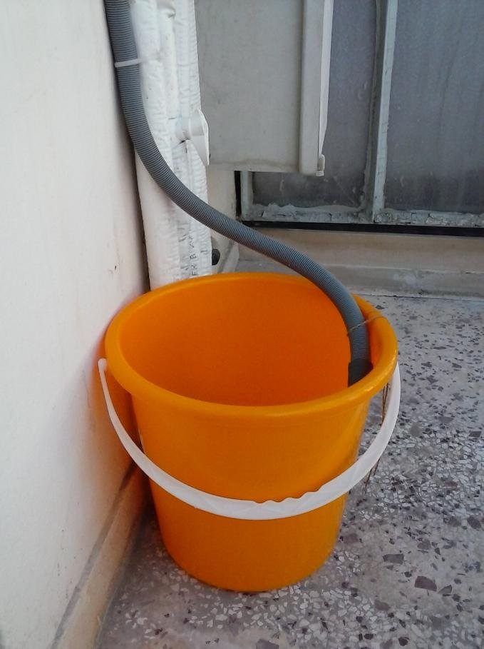

Δεν ξερω αν διαβασες μερικες σελιδες πισω ... ΤΟΝ ΑΛΛΑΞΑ ... με ολοκαινουργιο.
Το θεμα ειναι οτι ποτισε η πλακα (του μπαλκονιου) με τα χυμα νερακια, και μου
βαλαν φωνες οι απο κατω (εχει φυγει λιγο υδροχρωμα). Οποτε .... κουβας !!!!
Ομως τι γινεται οταν αρχιζει να ανεβαινει το νερο στον κουβα (και φραζει το στομιο) ?
10 χρονια, δεν με προβληματισε αυτο !

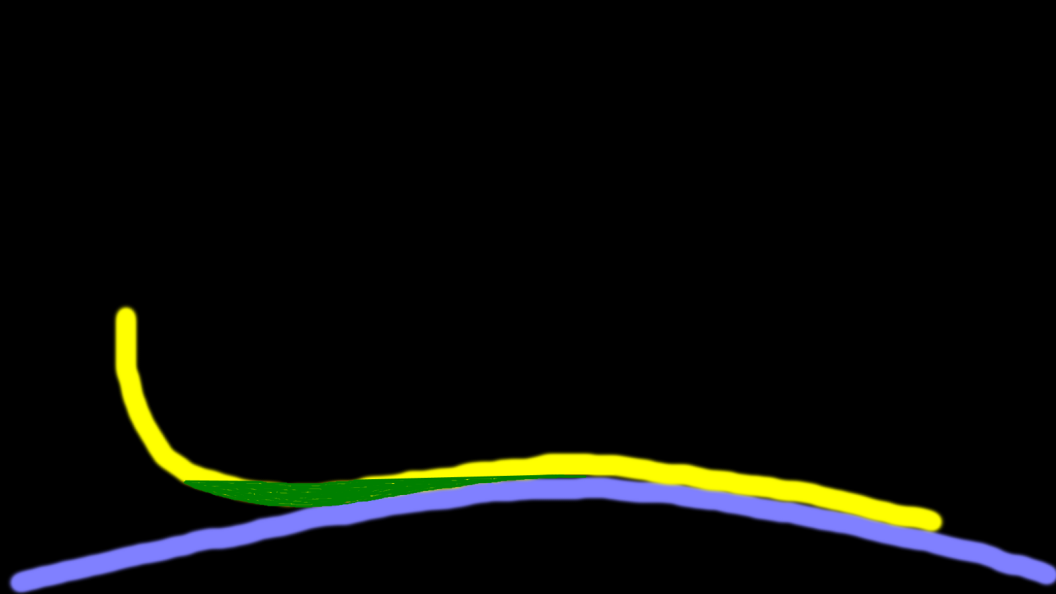

Όπου..."κλίση ανάποδα προς τα κάτω" ; Μήπως αντίστροφη; Και αν δεν κατέβεις στο δάπεδο του μπαλκονιού, δεν το ξεπερνάς;
Πολυ χονδρικα (απο την μια ακρη του μπαλκονιου, καυστηρας, μεχρι την αλλη, λουκι).
Το πρασινο χρωμα .... ειναι το νερο που θα εγκλωβιζεται λογω κλισεων.
Aυτο ..... Α-Π-Α-Γ-Ο-Ρ-Ε-Υ-Ε-Τ-Α-Ι !
Το ότι απαγορεύεται το ξέρω αλλά αν ο σωλήνας (κίτρινος) δεν πατάει στο δάπεδο μέχρι τη γαλάζια κορυφούλα (πχ παρεμβάλεις κανένα τουβλάκι ή σανίδα) το ξεπερνάς....
Γιατί απαγορεύεται? μόλις φτάσει στο ύψος από το πράσινο θα στάζει μετά, δεν θα ανεβαίνει μέχρι τον λέβητα.
