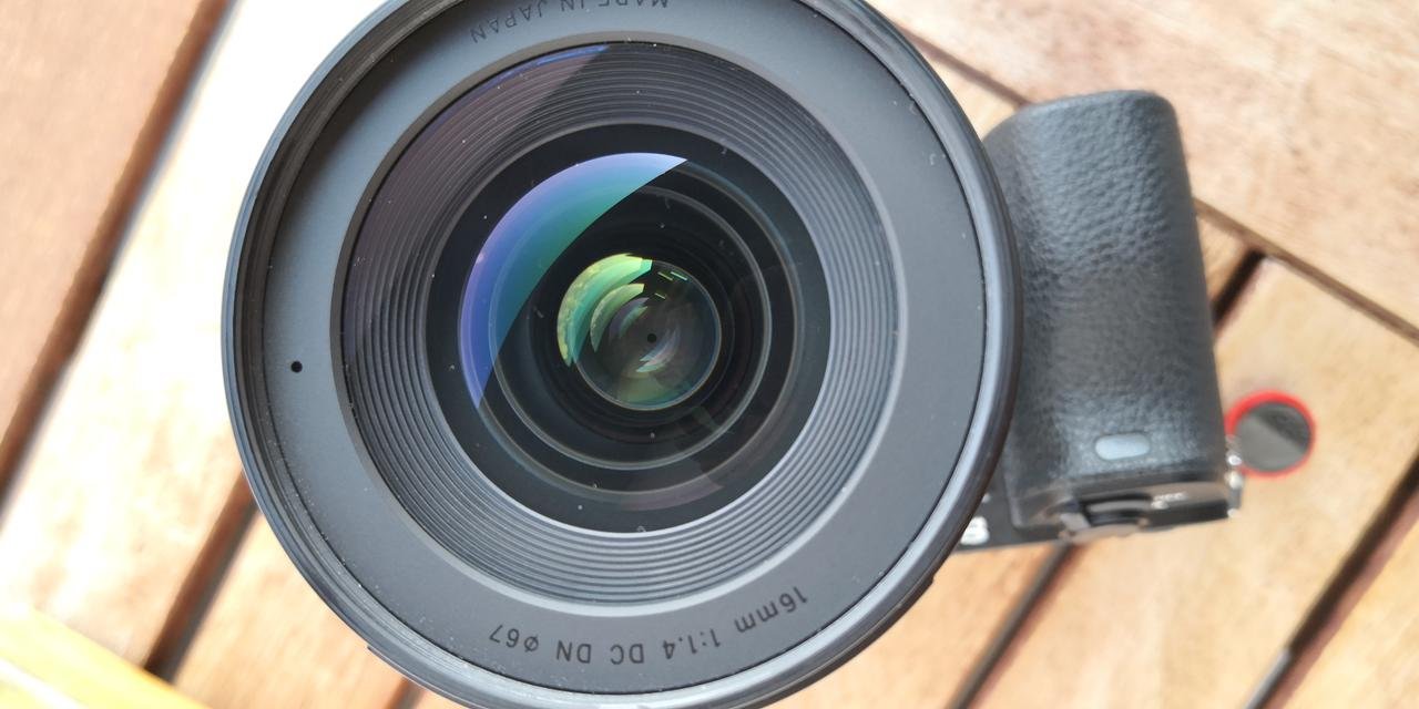

επίσης έχω τον ίδιο φακό του κουτιού αγορασμένο με προ-παραγγελία όταν πρωτοκυκλοφόρησε, και αυτός με πρόβλημα
ο φακός είναι αγρατζούνιστος παντού, ειδικά το γυαλί
και άλλο παράδειγμα, στο f/2.2 αυτή τη φορά
αν αυτό δεν είναι flare αλλά κάτι άλλο, προσωπικά είμαι όλος αυτιά.....

Φιλε αν δεν δω τον φακο απο κοντα δεν μπορω να εκφερω αποψη.... αλλα κατι περιεργο ειναι αυτο.
Αθηνα εισαι ? Θα μπορουσες να τον πας και στο service της Sigma και της Canon στην πανεπιστημιου να σου πουν μια αποψη παντως για το τι μπορει να ειναι .Ισως να μην ειναι κατι σοβαρο ισως και να ειναι .
Απάντηση: Re: Sigma φακοί
το πιο πιθανό ειναι καποιο εσωτερικό οπτικο στοιχειο να μην έχει κάτσει καλά ή κατι να παιζει με τις επιστρωσεις του φακού. Απαραδεκτος ο Τσακναρίδης αν σου απάντησε έτσι πάντως χωρις να του πεις ότι ο φακος είναι open box, αν εχεις απόδειξη - τιμολόγιο απο Amazon UK και όχι απο τριτο πωλητη και ειναι αγορασμένος καινουργιος πρέπει να τον δεχθεί με εγγυηση min. 1 χρόνο. Μέσα δεν έχει κάρτα εγγυησης το κουτί όπου αναφέρει τους επίσημους ανα Ευρώπη αντιπροσώπους και πόσο σε καλύπτει ανα χώρα?

Περιμένω απάντηση από το amazon.co.uk, έκαναν escalate την περίπτωσή μου και θα μου απαντήσουν γραπτώς - το πιο πιθανό είναι να μου ζητήσουν να τον στείλω πίσω και να μου επιστρέψουν τα χρήματα.
O άλλος φακός (αυτός που δεν τον αναγνωρίζει σαν native μερικές φορές) που ήταν ολοκαίνουργιος είναι του γαλλικού amazon και θα ζητήσω αντικατάστασή του - ελπίζω η τρίτη κόπια να είναι ΟΚ διότι κατά τ'αλλα ήμουν ευχαριστημένος με την απόδοσή του, ιδιαίτερα για την τιμή του!
Κι εγω εκει συγκλινω παντως . Αλλα αν δεν εξεταστει προσεκτικα ο φακος δεν βγαινει ασφαλες συμπερασμα. Μην ειναι τιποτα της πλακας και τσαμπα χαλιεται ο φιλος δεν ξερω. Εγω θα δοκιμαζα μια γνωμη απο ενα service.

μετά τις κλασικές συγγνώμες για την ταλαιπωρία κλπ μου ζήτησαν να τον στείλω πίσω για full refund και να τους στείλω και την απόδειξη για να μου κάνουν refund και τα μεταφορικά - ο,τι ακριβώς περίμενα δηλαδή
δε ζήτησαν ούτε φωτογραφίες (που προσφέρθηκα να τους στείλω για να δουν το πρόβλημα) ούτε τίποτα άλλο
το καλό σενάριο είναι ότι θa φτάσει σε κάποιο σερβις της μαμας εταιρείας σαν ελαττωματικό και θα εξεταστεί εκεί ενώ το κακό σενάριο είναι ότι θα ξαναμπει σε warehouse deals σαν open box/lightly used κομμάτι και θα πάει σε άλλο χρήστη....
φίλε Kosh δε νομίζω ότι είναι κάτι απλό διότι μπορώ να αναπαράγω το πρόβλημα ανά πάσα ώρα και στιγμή, ενώ το άλλο κομμάτι που έχω δεν το παρουσιάζει καθόλου -εννοείται στην ίδια κάμερα και με τις ίδιες ρυθμίσεις
τέλος πάντων, το θέμα για μένα έκλεισε ο φακός επιστρέφει και πάμε παρακάτω...
