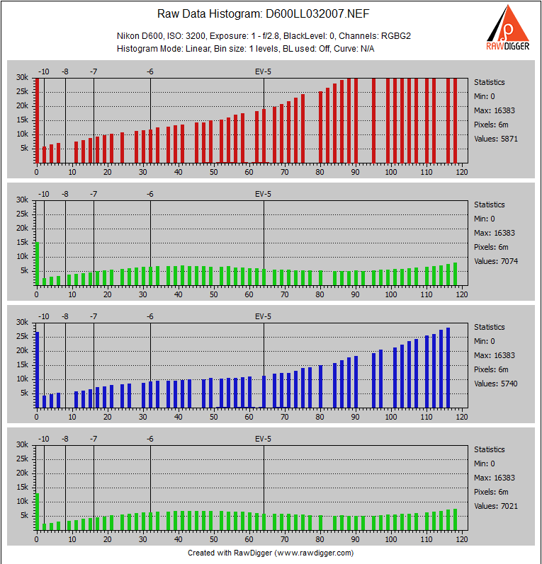

Ανοιξα μερικά ISO 3200 απο D600, κάποια έχουν υποεκτεθειμένες περιοχές σαν το προβληματικό του Etsap. Πρέπει να τα ψειρίσεις ΠΟΛΥ για να δείς banding (+3 EV + color denoise .. και ΑΝ)
Απο τα RAW ιστογραμματα φαίνεται ενα θεματάκι στα αρχεία της D600 το οποίο είναι πιο εντονο στο ISO3200.
Συγκεκριμένα λογω πραξεων με ακέραιους που κανει η Νikon πριν γραψει τα RAW εμφανίζονται κενα στο ιστογραμμα και στην περιπτωση του ISO 3200 εμφανίζονται διαδοχικά κενα σε τιμές κοντα στο μηδεν. Αυτο είναι posterization και φαίνεται πιο εύκολα οταν ο θόρυβος είναι λίγος (οταν είναι μετριος-πολυς το κρύβει).
Ομως οπως είπαμε αυτο δεν φαίνεται στην εικόνα στα αρχεία που ανοιξα παρα μόνο αν ψάχνεις ειδικά για να το βρείς.
Αυτά σε 14bit, ίσως σε 12bit γίνεται πιο εντονο ..
