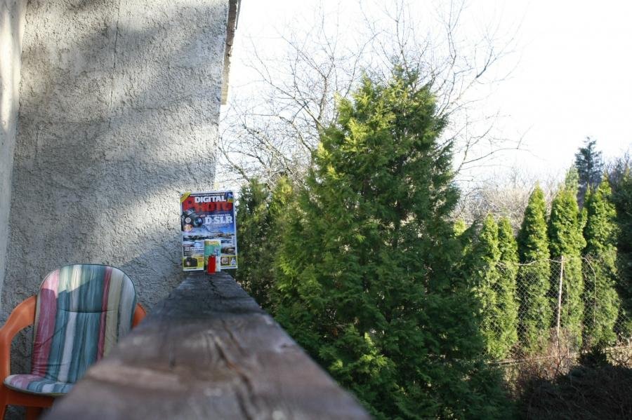

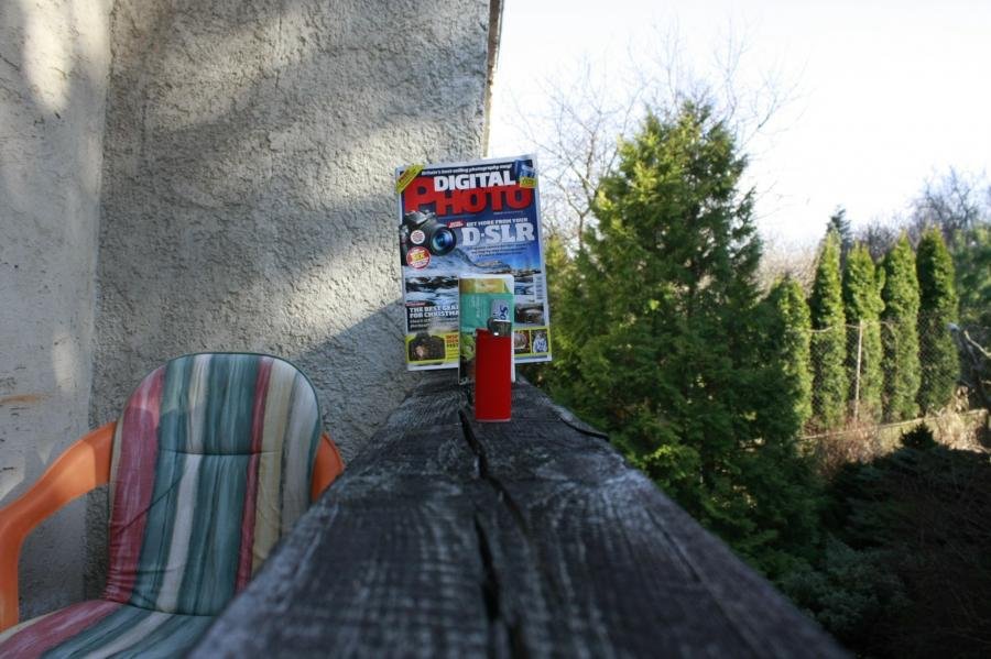

Στο νετ κυκλοφορουν πολυ καλυτερα παραδειγματα, αλλα εβγαλα κι εγω δυο προχειρα...δεν ειμαι σιγουρος για τη μεθοδολογια, αλλα μια ιδεα τη δινει...
Προσπαθησα να κρατησω το ιδιο καδρο, οσον αφορα την καρεκλα αριστερα και τα πεντε δεντρακια δεξια... πανω και κατω, μαλλον μου ξεφυγε...
Τα αντικειμενα εχουν μεγεθη που τα γνωριζετε ολοι, η εστιαση εγινε στα χαρτομαντηλα...
Στα 18mm
attachment.php
Στα 30mm
attachment.php
