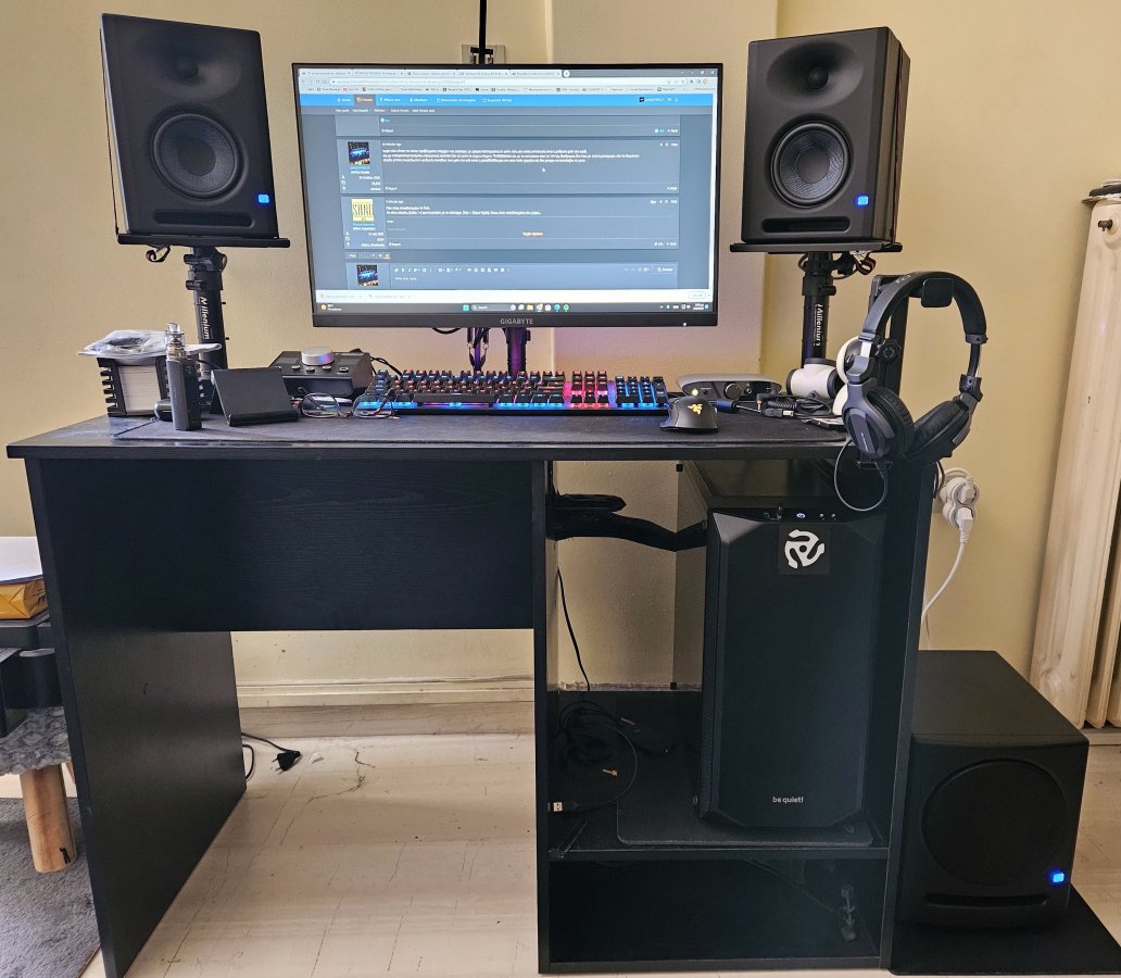

Που είναι τοποθετημένο το Sub;
Αν είναι εύκολο, βγάλε 1-2 φωτογραφίες με το σύστημα, (Sub + Κύρια Ηχεία), όπως είναι τοποθετημένα στο χώρο...
προφανως θα μπορουσε να τοποθετηθει και καπου καλυτερα,αλλα δεν ειναι εφικτο.
Το Sub θα ήταν καλύτερα να έχει λίγο ελεύθερο χώρο γύρω του. Οι πρώτες ανακλάσεις που ενισχύουν (και μάλλον από εκεί προέρχεται το γρήγορο μπουμάρισμα που αναφέρεις) προέρχονται από το παρακείμενο γραφείο. Δεν ξέρω αν γίνεται, αλλά όπως βλέπω από τη φωτογραφία, ίσως μπορείς να το μετακινήσεις 20-30 cm μακρύτερα. Και να ξαναρυθμίσεις από την αρχή.
Τα κυρίως ηχεία μου φαίνονται ψηλότερα από το κανονικό. Τα tweeter στο ίδιο ύψος με τα αυτιά/κεφάλι του ακροατή. Ίσως κάνω λάθος εδώ.
Θα μπορούσες να πειραματιστείς τοποθετώντας τα οριζόντια (ξαπλωτά). Με τα tweeter να βλέπουν προς τα έξω. Οι συγκεκριμένες βάσεις διευκολύνουν αυτή την εναλλακτική τοποθέτηση.

ναι-εινα ψηλοτερα τα ηχεια απο το υψος των αυτιων,οταν η καρεκλα ειναι τερμα κατω.
οταν την σηκωσω,παει ακριβως στο υψος των τουιτερ.
το σκεφτηκα να τα ξαπλωσω-θα πειραματιστω και θα τα δοκιμασω και ξαπλωτα.
το sub ειναι δυσκολο να παει πιο μακρυα απο το γραφειο,γιατι θα εμποδιζει.
θα το δω-σκεφτομαι μηπως και το στειλω τερμα δεξια κοντα στον τοιχο.

η βασεις δεν κατεβαινουν πιο κατω.ατυη που βλεπεις ειναι η πιο χαμηλη θεση.
θα τα ξαπλωσω και θα δω πως ακουγεται.ειναι πολυ ευκολο να γινει.

απομακρυνα το sub απο το γραφειο,αλλα ουσιαστικα δεν αλλαξε κατι.
το sub αρχιζει να τριζει με το που πλησιαζω την μεση του gain.
σωστα παιζει κατω απο το 1/4 της διαδρομης.
μολις περναει το 1/4 της διαδρομης εκτος του οτι μπουμαρει ολο το δωματιο,τριζει ανεξαρτητα και το ιδιο.
σαν να περνει πολυ γκαζι απο το input του και να σου λεει μεχρι εδω ειμαι.
