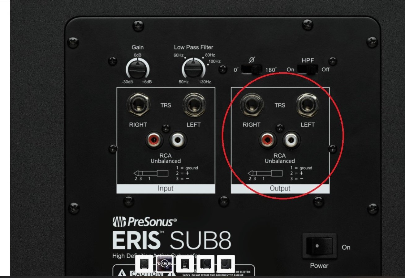

το presonus sub 8 εχει 2 εξοδους.
ενα ζευγαρι TRS και ενα ζευγαρι RCA.
μπορουν να παιξουν και οι 2 συγχρονως δινοντας ηχο ταυτοχρονα σε 2 ζευγαρια μονιτορ?

εαν βαλω στην δευτερη εξοδο του sub ενα ζευγαρι rca και τα στειλω σε ενα aux in του denon avr 2700,θα παιξει στα ηχεια του ενισχυτη ή θα γινει μα@λ@κια ?
Τι θες να κάνεις; Να παίζεις από τον AVR ότι παίζεις και στο Desktop ταυτόχρονα; Δοκίμασε το, ζημιά δεν πρόκειται να γίνει, από σήμα επιπέδου Line δεν θα πάθει τίποτα ο Denon.
Θα ρυθμίζεται όμως η ένταση από δύο σημεία. Ένα από την μεριά του Desktop κι' άλλο ένα από την μεριά του Denon.
Τι ποιότητα θα έχεις δεν ξέρω, αλλά δεν χάνεις τίποτα δοκιμάζοντας.

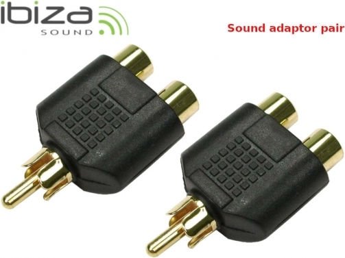

ή να το παω μπακαλιστα με ανταπτορες απο τον dj controller?
θα εχω προβλημα?
Κι' εδώ ισχύουν τα ίδια. Ζημιά δεν πρόκειται να γίνει. Η κύρια διαφορά είναι ότι θα παίζεις από το Desktop προς τον AVR Denon, χωρίς να είσαι αναγκασμένος να έχεις αναμμένα και το ενεργά ηχεία + Sub.
Και πάλι δεν γνωρίζω τι ποιότητα θα λάβεις. Και πάλι δεν χάνεις τίποτα δοκιμάζοντας.
Reactions: ΔΗΜΗΤΡΗΣ.Π

στο trs output του sub,εχω τα presonus.
στο rca output του sub,εβαλα τον denon στον cd in του.
δυστηχως ο ηχος ειναι πολυ πολυ χαμηλος στον denon.
αντιθετως στα presonus περναει κανονικα.
οποτε προφανως δεν γινεται να παιξει σωστα αυτη η συνδεση.
