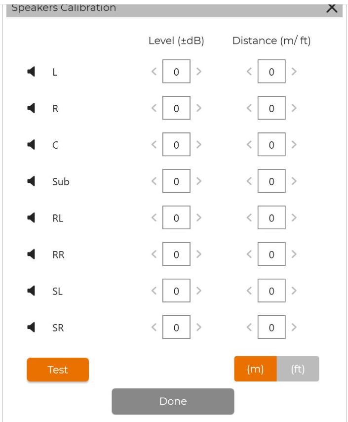

Κατ' αρχήν στάθμη και χρονοκαθυστέρηση που εννοείται ότι χρειάζεται για το sub και τα ηχεία.

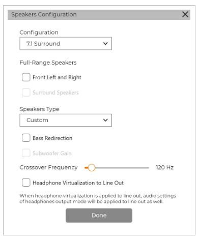

Δεύτερον crossover στο ψηφιακό πεδίο και όχι στο αναλογικό.

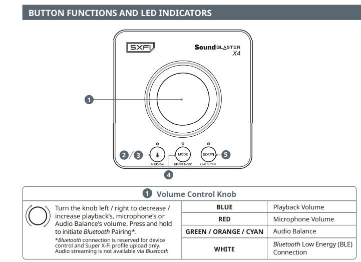

Τρίτον φυσικό Volume control Knob σε εργονομική θέση, χωρίς να χρειάζεται να σπάς τον καρπό σου σε αρνητική γωνία. Το έχει στο πάνω μέρος, όχι στο εμπρός και κάθετο.

Σε κάθε περίπτωση χρειάζεται ρύθμιση το delay, τι θα πει είναι φτιαγμένο γι' αυτά; Έχεις κάποια πληροφορία ότι ρυθμίζει το delay το συγκεκριμένο sub ή ότι επειδή είναι ίδια μάρκα με αυτά ότι είναι ρυθμισμένο το delay για αυτά;
Άμα ήταν έτσι τότε δεν κάνει για κανένα άλλο ηχείο... :ROFLMAO:
Δεν υπάρχει αυτό που λες στο sub, αν και καταλαβαίνω πως έχει δημιουργηθεί αυτός ο μύθος.
Το SXFI της συγκεκριμένης κάρτας παίρνει φωτογραφία από το σχήμα του κεφαλιού σου και του αυτιού σου πριν από οτιδήποτε. Στα win είναι generic.
Τέλος τι εννοείς ποιος ακούει surround στα ακουστικά; Χωρίς ειδική επεξεργασία δεν μπορείς να ακούσεις σωστά στα ακουστικά. Φαντάζομαι γνωρίζεις πόσο λάθος είναι να ακούς απλές ηχογραφήσεις στα ακουστικά χωρίς καν κάποια χωρική επεξεργασία.
