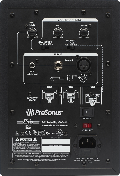

Όχι μην τα μπερδεύεις με τη συνδεσμολογία. Δεν είναι μόνο η σύνδεση καρφί. Δεν έχει να κάνει μονο με τα βύσματα. Είναι η δυνατότητα των μονιτορ να παίζουν με σύνδεση Unbalanced. Αλλιώς, εάν συνδέσεις Ubalanced εκεί που προορίζεται για Balanced θα παίζει 6 dB πιο χαμηλά. Ήδη σου συνέβη! Και μη ρωτήσεις ποιές είναι οι διαφορές μεταξύ Balanced και, το θέμα είναι τεχνικά περίπλοκο. Στο διαδίκτυο, αν θες να εμβαθύνεις, θα βρείς άπειρη αρθρογραφία και βιβλιογραφία.
Για να πάρεις κι' άλλα γκάζια πρέπει να βάλεις το χέρι βαθειά στην τσέπη. Και όταν λέμε βαθειά, εννοούμε πολύ-υυυ βαθειά. Και να αλλάξεις και Sub με πολύ μεγαλύτερο. Μα τα 113 dB που έχεις τώρα είναι ήδη πολύ καλά, δε σε φθάνουν;
Δεν θα κοιτάς τα Watt, αλλά τα Peak dB@1m. Αυτό είναι το νούμερο που δείχνει πόσο δυνατά παίζει ένα ηχείο. Και ο μαθηματικός υπολογισμός δεν είναι αριθμητικός, αλλά λογαριθμικός. Γι' αυτό όταν έχουμε να κάνουμε με dB χρησιμοποιούμε decibel calculator.

Δεν κατάλαβες. Τώρα δε χάνεις. Αν συνδέσεις με λάθος τρόπο (Unbalanced σε Balanced) χωρίς να υπάρχει σχετική πρόβλεψη από τον κατασκευαστή, τότε θα χάσεις. (Το γράφουν πάνω).
Τα ηχεία της Presonus για τα οποία κουβεντιάσουμε έχουν και τους δύο τρόπους σύνδεσης. Να κοιτάς πίσω στην πλάτη των Subwoofer και των ηχείων, για να καταλαβαίνεις πως και με ποιούς τρόπους συνδέονται.
εχει παραμεινει στην αλυσιδα καρφι>καρφι η συνδεση presonus>sub.
οποτε για να μου λες οτι δεν θα γινει σωστη δουλεια με το m-audio,θα πρεπει να αλλαξω και την συνδεση που εχω τωρα μεταξυ monitor>sub σε rtca>rca.
Δεν παίρνουν RCA τα M-Audio BX5 D3.
Αυτά που έχεις γράψει πως θέλεις. Μόνο καρφί και XLR Balanced έχουν, όχι Unbalanced. Η δικιά σου πηγή (η Zen Air και ο DJ Controller) που από εκεί καθορίζεται η συνέχεια, είναι Unbalanced.
Αν συνδεσεις τα συγκεκριμένα M-Audio θα παίζουν 6 dB πιο χαμηλά.
Δεν είναι τα βύσματα το θέμα. Είναι τα κυκλώματα που είναι διαφορετικά. Balanced με Unbalanced έχουν διαφορετικά ηλεκτρικά χαρακτηριστικά.
Δεν σου έγραψα ότι θα κάνεις δουλειά αλλάζοντας βύσματα ή καλώδια. Σου έγραψα ότι με τα συγκεκριμένα M-Audio BX5 D3 ΔΕΝ θα κάνεις ΚΑΘΟΛΟΥ δουλειά.
Εκτός κι' αν δεν σε πειράζει να παίζουν πιο χαμηλά με τη Zen Air και με τον DJ Controller.
