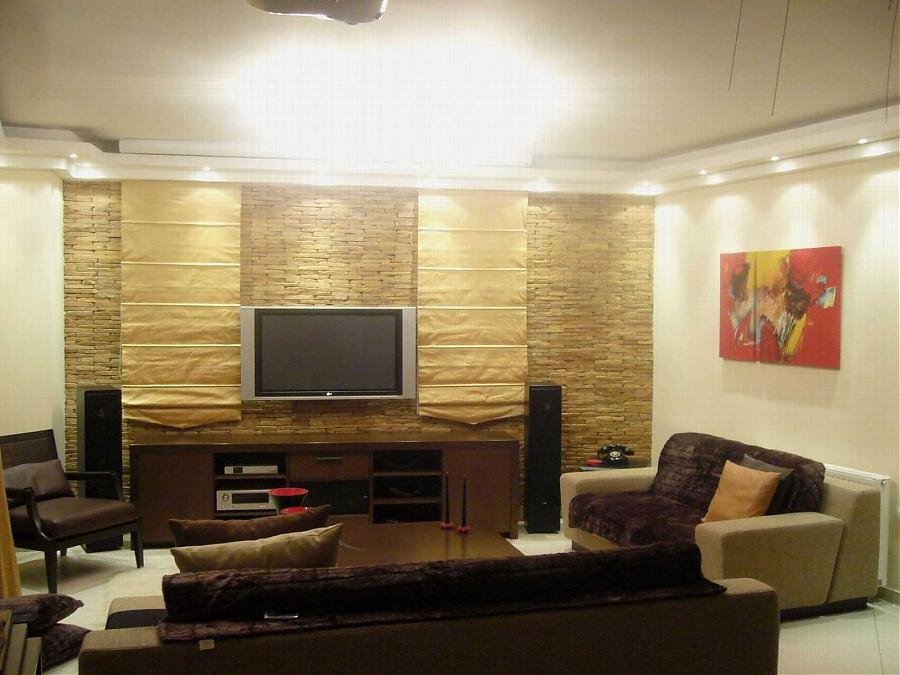

Μάνο, αυτά τα ηχεία δύσκολα θα παίξουν σωστά εκεί.
Έχουν μεγάλη απόσταση μεταξύ τους και η θέση ακρόασης είναι επίσης πολύ μακρυά.
Κάνε ένα πείραμα: Βάλτα δοκιμαστικά μπροστά από το έπιπλο και κάτσε σε μια καρέκλα πιο κοντά να μας πεις πως σου φαίνεται. Βασικά μίκρυνε το τρίγωνο δηλαδή. Οι κλίσεις των ηχείων να είναι τέτοιες που από τη θέση ακρόασης μα βλέπεις ελάχιστα τις εσωτερικές πλευρές των ηχείων.

Μάνο, το ότι ο πίσω τοίχος είναι τουβλάκι βοηθάει πολύ στον ήχο. Φρόντισε λίγο να πειραματιστείς με την τοποθέτηση και πιστεύω ότι θα δεις...φως!

Για την απόσταση από τον τοίχο δεν εννοείς?
Το θέμα όμως είναι να παίξουν καλύτερα, αν γίνετε, περίπου εκεί που είναι τώρα.
Αν τα βγάλω μπροστά από το έπιπλο και φέρω και καρέκλα πιο μπροστα, πάει το σαλόνι και θα με κυνηγάει η γυναίκα μου με το σκουπόξυλο (και θα έχει και δίκιο)...
Η απόσταση μεταξύ τους είναι 2,30μ. και η απόσταση της τηλεόρασης από τον καναπέ 3,70μ.
