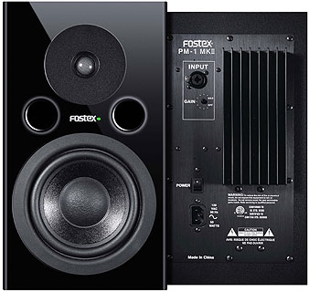

Για να στο χαλασω θα σου προτεινα αυτα σαν ηχεια στα 400 ευρω
http://www.thomann.de/gr/fostex_pm1_mkii.htm
με συμπληρωμα ενα το dac στις £179.99
plus VAT,με μειονεκτημα την απουσια αναλογικης εισοδου ,αλλα εχεις 2 coaxial 1 optical 1usb συν την δυνατοτητα ενισχυτη ακουστικων

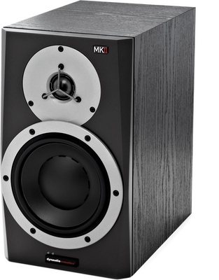

καλα σεναρια και τα δυο, τελευταια ακουσα και το καινουριο Tannoy 601d και ειναι απιθανο. Αυτο που εχει στο μυαλο του ο φιλος μας ομως ειναι συστημα για nearfield ακροασεις?:chinscratch:
καλα σεναρια και τα δυο, τελευταια ακουσα και το καινουριο Tannoy 601d και ειναι απιθανο. Ο φιλος μας ομως θελει συστημα για nearfield ακροασεις?
μια χαρα θα παιζει νομιζω (τουλαχιστον) στο χωρο που λεει ,απλως με το δευτερο ξεπερναει καπως τα 800ευρω :worshippy:
Παντως η εταιρεια δεν τα θεωρει nearfield monitor αλλα profesional monitor οτι κι αν σημαινει αυτο
(εχω τα μικρα 0,4 και θεωρω οτι ειναι εξαιρετικα σε αρκετα μεγαλυτερο χωρο απο του φιλου )
Η λυση παντως dac- αυτοενισχυομενα ηχεια εχει εξαιρετικα αποτελεσματα κατα τη γνωμη μου και λιγοτερες σπαζοκεφαλιες.

οσα εχω ακουσει απο Τannoy, M-Audio, Fostex, σε θεση ακροασης περα απο τα 1.5~2 μετρα, υστερουν σε στερεοφωνικη εικονα σε σχεση με κλασσικα ηχεια. Οσο ακους nearfield η τονικοτητα κ το μπασσο συνθετουν ενα απιστευτο αποτελεσμα αλλα περα απο καποια αποσταση το πρωτο πραγμα στο οποιο ειναι εμφανης η διαφορα ειναι οι χαμηλες συχνοτητες και το συνολικο αποτελεσμα αλλοιωνεται.
Πριν απο 2 χρονια ειχα ενα ζευγαρι Dynaudio 42 παθητικα και ειχα την ευκαιρια να τα παιξω σε αντιπαραβολη και στην ιδια θεση με ενα Tannoy ενεργο της προηγουμενης σειρας, 5d νομιζω.. Εκει διαπιστωσα αυτα που γραφω παραπανω.
Επιπλεον ενα ζευγαρι M-Audio AV-40 που περασε απο το γραφειο μου ειχε ακριβως την ιδια συμπεριφορα.
