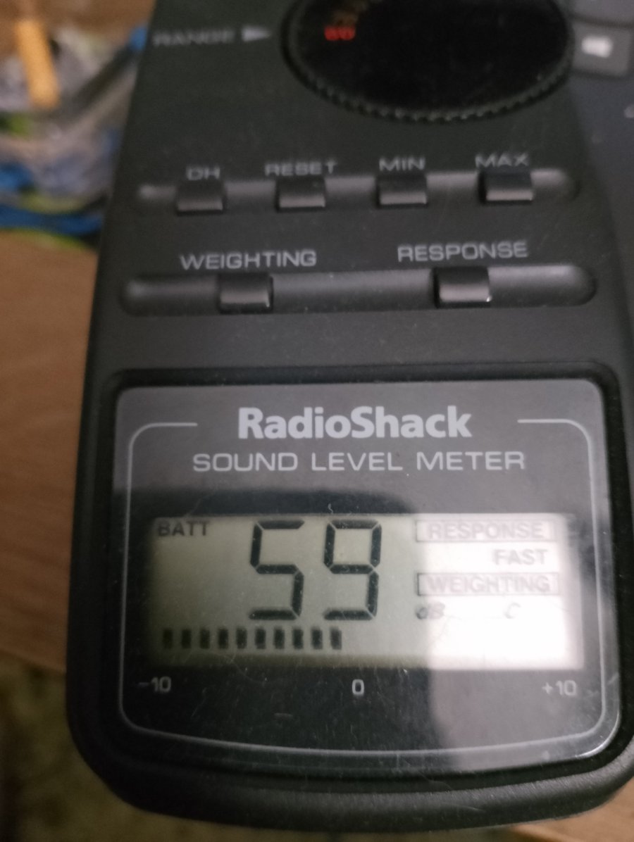

Πολυ παλιά είχα αγοράσει ένα ψηφιακό αμερικάνικο της RadioShack το οποίο θεωρείται αξιόπιστο. Εννοείται δουλεύει τζαμι μέχρι και σήμερα.
Είναι αξιόπιστο αλλά τρώει τις 9βολτες για πλάκα..
Πάλι ζητάει :
Η αλήθεια είναι ότι 1-2 φορές το ξέχασα ανοιχτό με την προηγούμενη μπαταρία, αλλά ποτέ με αυτή που έχει τώρα.
Και αυτή κράτησε πολύ λίγο, δεν αποκλείεται να βγήκε ελαττωματική ή να ήταν πολύ καιρό αποθηκευμένη.
Αυτές οι 9βολτες είναι σπάνιες πια και δεν καταναλώνονται εύκολα.

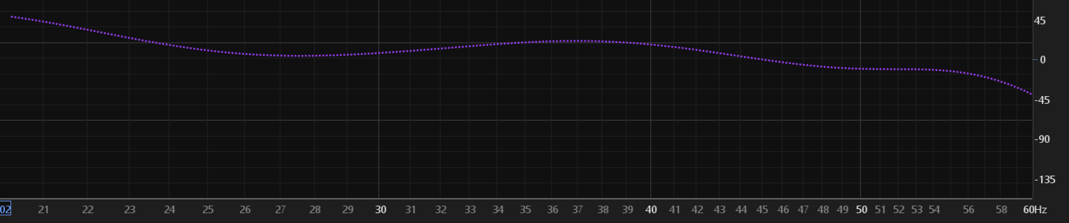

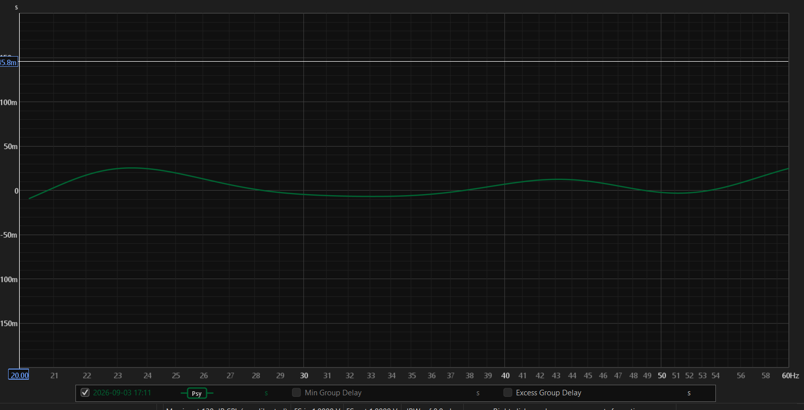

Σε μένα κατάφερα να βελτιώσω την φάση μεταξύ 20 και 60Hz. Πλέον δηλαδή οι συχνότητες μεταξύ 20 και 60Hz φτάνουν καλύτερα συντονισμένα στην θέση ακρόασης σε σχέση με πριν και σβήνουν ταχύτερα. Έχοντας απαλαχθεί από μια ελαφρυά λασπούρα που υπήρχε εκεί, μπόρεσα να διευρύνω μια μικρή ώθηση που είχα στα 97Ηz, ώστε να «αγκαλιάσει» και γειτονικές συχνότητες, δίνοντας περισσότερο σώμα.
Με λίγα λόγια το αποτέλεσμα είναι να έχω αφενώς πολύ καλύτερη κατανομή ενέργειας στις χαμηλές συχνότητες, να μην χάσω σε "ποσότητα" και παράλληλα να κερδίσω σε ανάλυση χαμηλά.
Εδώ η φάση μεταξύ 20 και 60Hz από το REW:
Και εδώ είναι το Group Delay πάλι από το REW:

Αλλά ανάλογα τον χώρο και πως συμπεριφέρεται η φάση, μπορεί κάποιος να παρέμβει χωρίς το αποτέλεσμα να έχει κάποια επιβάρυνση. Εγώ το κατάφερα σχετικά γρήγορα και με την πρώτη. Αλλά δεν κατάφερα να διορθώσω τις συχνότητες μέχρι τα 200Hz. Ίσως κάνω άλλη μια προσοάθεια κάποια στιμή.
Ό τρόπος που επεμβαίνει το DSP σε αυτή την περίπτωση είναι να καθυστερεί λίγο τις "γρήγορες" συχνότητες, έτσι ώστε φεύγουν όλες ταυτόχρονα προς το DAC και να φτάνουν στον σωστό χρόνο στην θέση ακρόασης.
