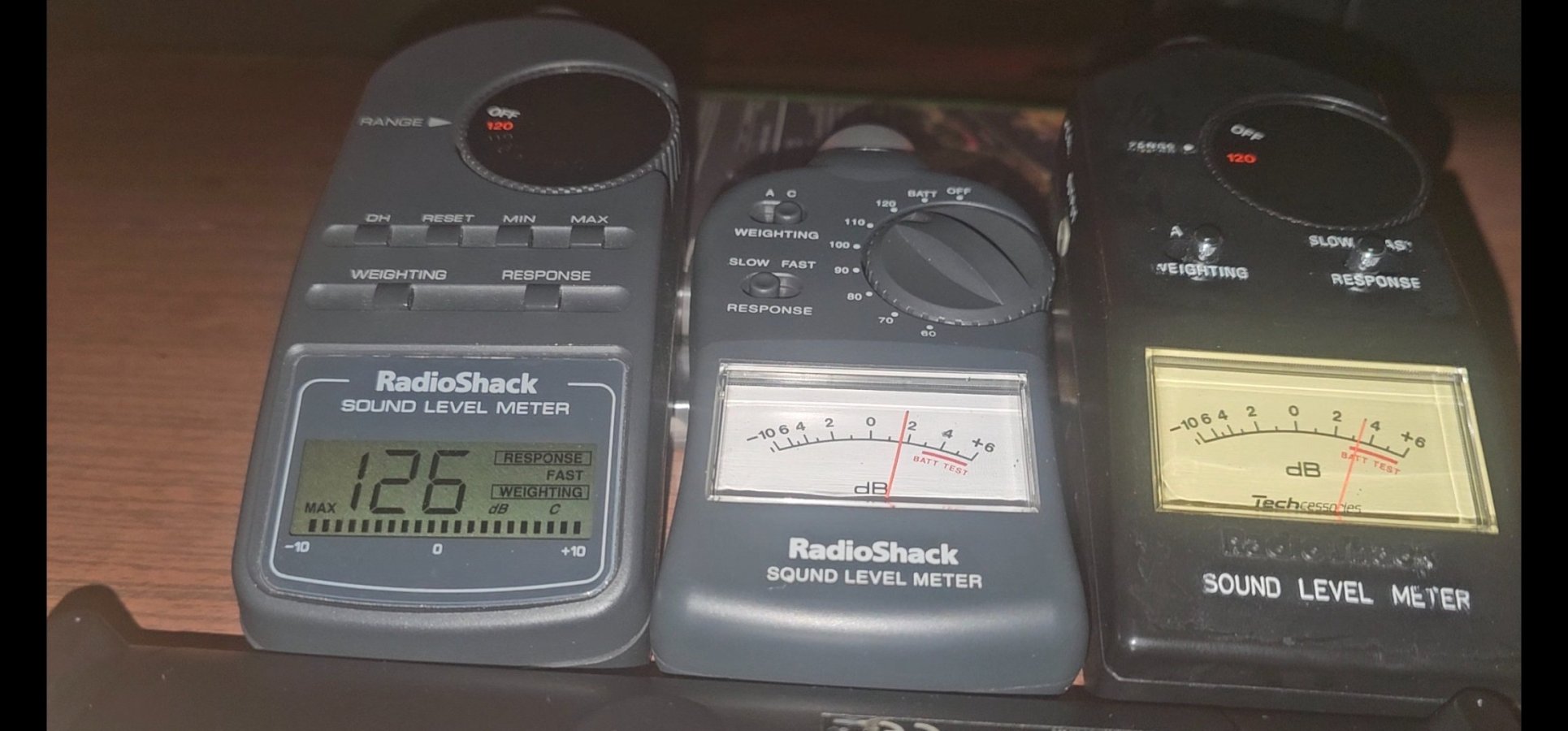

Η κοινή λογική. Ακόμα όμως και να του έχει ξεφύγει μερικά db προς τα πάνω το setup δεν γίνεται να μετράει τέτοιες στάθμες στο όργανο. Κάποιο πρόβλημα πρέπει να έχει. Εγώ πάντως πριν αρκετά χρόνια είχα αγοράσει σε διάστημα 6 μηνών τρία Radio Shack με αναλογική βελόνα ένδειξης από τη στοά Φέξη και δουλεύουν όλα μέχρι σήμερα πολύ καλά, με μικρές αποκλίσεις. Εχουν στην αριστερή τους πλευρά και ένα trimmer για calibration.
Και το ψηφιακό έχει trimmer για calibration. Βρήκα κάτι αναλογικά για συγκριση. Υπάρχουν κάποιες διαφορές. Δεν νομίζω όμως να δικαιολογούν τον όρο "χαλασμένο"

Tα αναλογικά είναι πιο σταθερά σε βάθος χρόνου. Βάλε ένα σήμα pink noise να παίζει από ένα ήχείο, πλησίασε το όργανο στο 1 μέτρο και ανέβασε τη στάθμη ώστε η αναλογική βελόνα να δείχνει 85 dbc (ο διακόπτης του φίλτρου στη θέση C). Μετά τοποθέτησε το ψηφιακό στην ίδια ακριβώς θέση και ρύθμισε το trimmer ώστε να σου δείχνει ότι και το αναλογικό, δηλάδή 85 dbc. Ελπίζω να πετύχει.
Διαφωνώ. Γιατί να θεωρείται η βελόνα σταθερή; Ολος ο κόσμος σε ένα σωρό προϊόντα (κοντέρ αυτοκινήτων, ακόμα και studio κονσόλες κλπ) άλλαξαν τις μηχανικές βελόνες με ψηφιακές ενδείξεις ακριβώς για να μην υπάρχει η μηχανική κίνηση. Παντού η μηχανική κίνηση επιφέρει και την φθορά με το πέρασμα των χρόνων, επομένως και την ανακρίβεια.
Αρα έτσι αποκλείεις την ανακρίβεια λόγω μηχανικής κίνησης, και έχεις μόνο μία ανακρίβεια λόγω calibration.

Και πως είμαστε σίγουροι ότι το αναλογικό είναι 100% αξιόπιστο ;;
Εγώ συμφωνώ με το Τάσο παραπάνω..
Η ποιότητα κατασκευής δεν έχει σχέση με το αν είναι αναλογικό ή ψηφιακό. Στο πανεπιστήμιο είχαμε αναλογικά όργανα από τη δεκαετία του '70 και όλα δούλευαν άψογα.
Ισως δεν έγινα κατανοητός. Εγραψα ότι τα αναλογικά ντεσιμπελόμετρα (εννοώντας τα συγκεκριμένα Radio Shack) είναι πιο σταθερά σε βάθος χρόνου. Δηλαδή με την πάροδο του χρόνου δεν παρουσιάζουν μεγάλες αποκλίσειςσε σχέση με την ημερομηνία που αγοράστηκαν ως καινούρια. Εχω τρία ίδια αναλογικά και οι αποκλίσεις στην περιοχή που συνήθως μετράω τις στάθμες αναφοράς μεταξύ 80 και 90 dbc ήταν πολύ κοντά και στα 3 όργανα (+/- 2 dbc το μέγιστο). Το δικό σου το ψηφιακό μπορεί να είχε καλύτερη ακρίβεια όταν αγοράστηκε καινούριο αλλά εν τω μεταξύ είναι πιθανό κάτι να έχει συμβεί στο κύκλωμα A/D conversion που οδηγεί την ψηφιακή οθόνη και οι ενδείξεις να μην ανταποκρίνονται πλέον στην πραγματικότητα.
Αν δεν έχεις δεύτερο όργανο για να τεστάρεις το δικό σου μπορείς να δανειστείς από κάποιο φίλο ή γνωστό από το forum να σου δανείσει το δικό του για 2-3 ημέρες.
Δεν είμαστε σίγουροι 100%. Ομως όπως είπα και στο Τάσο από προσωπική εμπειρία στο συγκεκριμένο αναλογικό μοντέλο οι αποκλίσεις σε βάθος χρόνου ήταν της τάξης των +/- 2 dbc στη περιοχή μετρήσεων που συνήθως τα χρησιμοποιώ μεταξυ 80 - 90 dbc.
