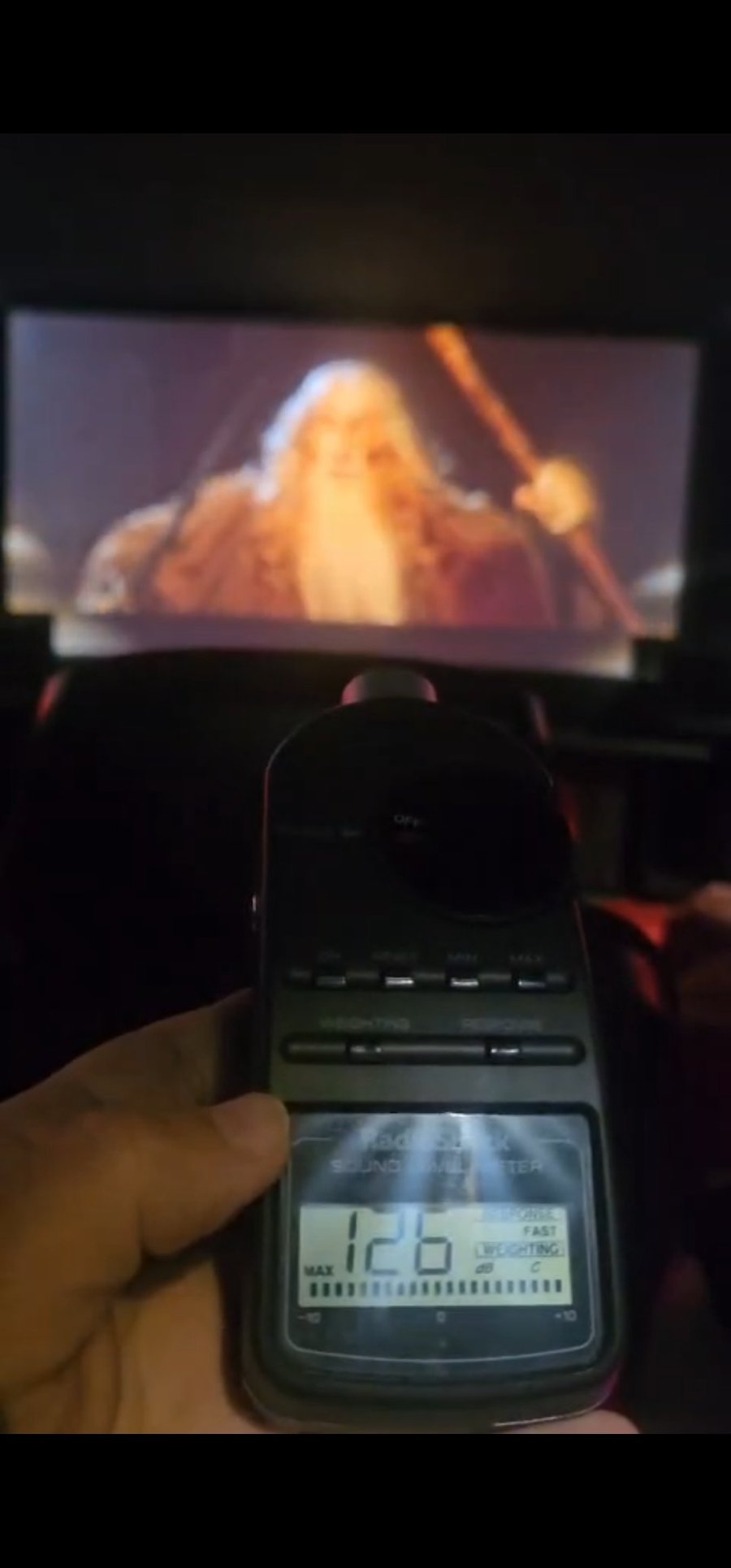

Εσείς που ασχολείστε υπάρχει ντεσιμπελομετρο που να δείχνει πάνω από 130; Κάνω κάτι τεστακια και τερματίζει το RadioShack (αναβοσβηνει το 126)
Τα 126 είναι fake μέτρηση..
Θέλει μέτρηση στη θέση ακρόασης
ή αν είναι κοντά στα sub θέλει μικρή ισχύ
αλλιώς πικάρει..

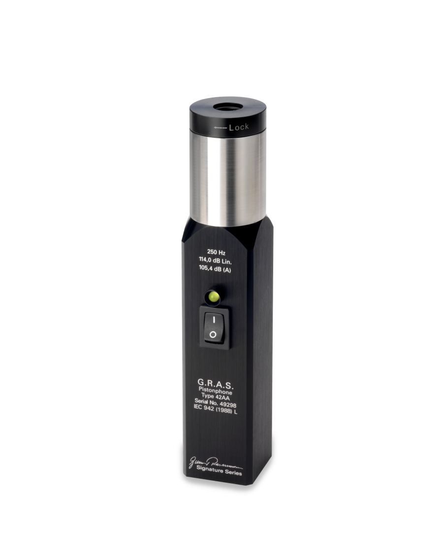

Υπάρχει πιθανότητα να έχει εχει ξεφύγει το calibration του οργάνου και εδώ η κατάσταση είναι κάπως δύσκολη αν δεν έχεις SPL calibrator (pistonphone). H μέγιστη στάθμη ανά κανάλι δεν μπορεί να είναι άνω των 105 dbc στο σημείο ακρόασης και περίπου 112 dbc για το subwoofer. Ιδού και το calibrator:
Αυτό θέλει λέει και μικρόφωνο και επίσης και μπαρομετρο για να μετράει σωστά την ηχητική πίεση βασει της οποίας θα δείχνει και τα ανάλογα db.

Κάποιο πρόβλημα έχει το ντεσιμπελόμετρο σου. Οπως προανέφερα η μέγιστη στάθμη ανά κανάλι δεν μπορεί να είναι άνω των 105 dbc στο σημείο ακρόασης και ανω των 112 dbc για το subwoofer. Αυτές είναι ο προδιαγραφές SMPTE/Dolby από το 1992. Αν θέλεις σου στέλνω test αρχείο με pink noise ανά κανάλι χωριστά με εκφώνηση.
