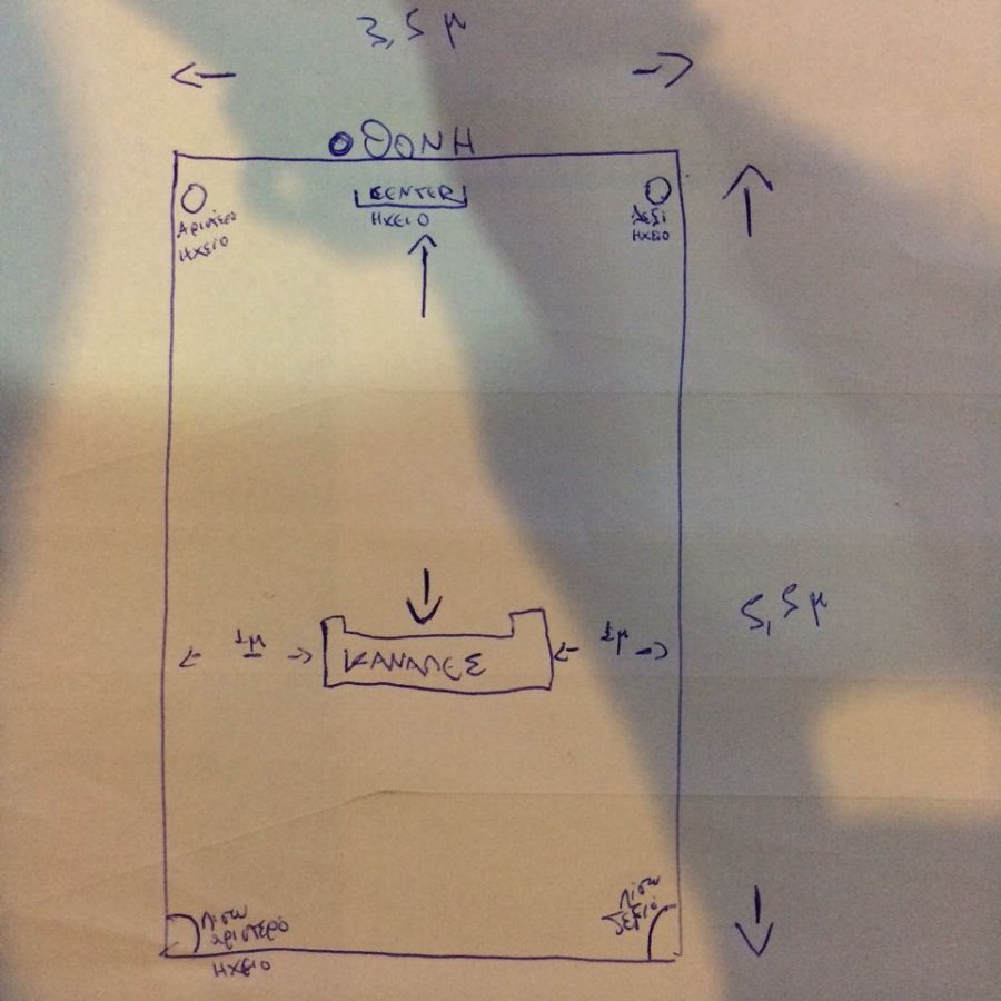

Μάλιστα οπότε πάω για σύστημα 5.1.2 αναγκαστικά ή προτείνεις να σετάρω σύστημα 7.1 για το δωμάτιο μου που είναι 5.5 χ 3.5 (μικρο),τι εiναι καλύτερο?Να προσθέσω πως θα το χρησιμοποιήσω 90% για ταινίες όπου ο ενισχυτής θα συνδεθεί σε προτζέκτορα της όπτομα hd27.Έχω αγοράσει επίσης και αυτά τα ηχεία μου τα πρότεινε φίλος μου για αρχή Jamo S 426 HCS 3 και μου λείπουν τώρα το SUB όπου διαβάζοντας τα παραπάνω κατέληξα να αγοράσω τον r-110 της Klipsch ως μια καλή μεσαία λύση και μου λείπουν τα 2 ηχεία ή τα άτμος ή τα άλλα 2 για την ολοκλήρωση του 7.1
Δεν μπορώ να σου προτείνω τι να κάνεις χωρίς να ξέρω το χώρο σου. Στην δική μου περίπτωση επειδή έχω τον καναπέ κολλητά στον πίσω τοίχο αναγκαστικά πάω για 5.1.2

Συγνώμη για την παρουσίαση το έκανα πρόχειρα στο χέρι ελπίζω να καταλάβεις και αν μπορείς να με βοηθήσεις γιατί διαβάζω διαβάζω και άκρη δεν έχω βγάλει.Εμένα ο καναπές είναι κάπου στην μέση και λίγο πιο πίσω.15320432_10202422930852265_388835594_n.jpg τα δύο ηχεία που έχεις για άτμος ποια είναι και που τα έχεις τοποθετήσει

Αν μπορείς να μας δείξεις τον χώρο και τι ενισχυτή έχεις.
3,5 x 5,5 είναι το δωμάτιο ο καναπές στην μέση περίπου και λίγο προσ τα πίσω και έχω τον ντενον χ 2300w
