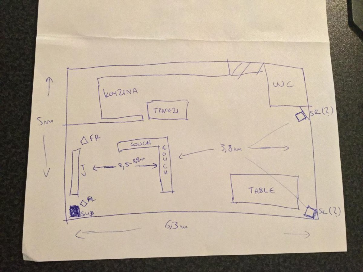

Λοιπόν η ερώτηση τωρα για τα surround. Έφτιαξα μια πρόχειρη εικόνα όλου του χώρου. Και εκεί που σκέφτομαι να τα βάλω (στον τοίχο), αυτό που με προβληματίζει και θέλω να μου πείτε την γνώμη σας είναι η απόσταση απο καναπέ. Βέβαια και στα σχεδιαγράμματα της Dolby για atoms setup τα δείχνει σε απόσταση ανάλογη των μπροστινών, αλλα τωρα θα είναι ακόμη πιο πίσω. Θα υπάρχει θέμα, θα χάνονται τίποτα ήχοι και εφέ ίσως;

Πιο σημαντικό είναι να διατηρούνται οι προτεινόμενες γωνίες και εκεί δυστυχώς χωλαίνεις. Τα ηχεία είναι τοποθετημένα στη θέση των surround back. Θεωρητικά το SL θα έπρεπε να είναι στον τοίχο ανάμεσα καναπέ και την τραπεζαρία ενώ το SR να είναι πάνω στο τραπέζι κουζίνας ή λίγο πιο πίσω προς το wc.
Μια extreme ιδεα είναι να στερεώσεις το ένα κανονικά και το άλλο να το έχεις σε βάση και να το πηγαινοφέρνεις. Αλλά είναι μεγάλη μανούρα και ακαταστασία με το έξτρα καλώδιο να μπλέκεται στα πόδια σας. Μπορείς πάντα να δοκιμάσεις σε τραπεζάκια πρόχειρα τα ηχεία να ακούσεις αν αξίζει το όλο πανηγύρι. Για μένα στην παρούσα φάση της ζωής μου δε θα άξιζε.
Από πλευράς πληροφορίας δε θα "χάνεται" κάτι καθώς οι αποστάσεις είναι κάτι που θα ρυθμίσει σωστά ο πολυκάναλος. Στον παλιό μου χώρο κι εγώ κάπως έτσι ήμουν. Ε, δε με χαλούσε κιόλας...
Οι μεγαλύτερες παρενέργειες θα προκύψουν από το γεγονός ότι με τα ηχεία σε τόσο μακρυνή απόσταση θα έχεις πιο έντονη συμμετοχή του χώρου και εκεί η ασυμμετρία που υπάρχει θα γίνει αντιληπτή. Επίσης λόγω των λάθος γωνιών σε σχέση με το ιδεατό setup δε θα έχεις την πλέον καθαρή 3d αίσθηση που μπορούν να βγάλουν τα μηχανήματα σου.
Κάτι ακόμα που αξίζει της προσοχής σου είναι ότι λογικά τα πίσω ηχεία θα τα φορτώσει παραπάνω ο ενισχυτής για να καλύψει τη διαφορά έντασης με τα μπροστινά. Αυτό ελαττώνει overall τη μέγιστη ένταση που θα μπορείς να ακούς με ασφάλεια για τον εξοπλισμό. Αλλά δε νομίζω να έχεις κάποιο θέμα στην πράξη. Απλά θα πρέπει όπως όλοι να έχεις προσοχή για παραμορφώσεις στον ήχο.
Καλορίζικα και καλοάκουστα. Μην τρελαίνεσαι. Σε σαλόνια ζούμε. Οι παραχωρήσεις είναι δεδομένες.
ΟΧΙ μην τα βάλεις εκεί σε καμία περίπτωση!!! Θα χαθεί εντελώς ο περιφερειακός ήχος!
Φέρε τα πιο κοντά στον καναπέ ώστε να ανοίξει η γωνία τους όπως λέει και ο Panoramix. Επειδή βλέπω πως από δεξιά έχεις ανοιχτό χώρο σε πέρασμα προς την κουζίνα, θα πρότεινα να προσπαθήσεις το δεξί περιφερειακό να το κρεμάσεις από το ταβάνι με κλήση προς τα κάτω κοιτάζοντας τον καναπέ. Αν μάλιστα στο ταβάνι υπάρχει και κάποιο δοκάρι κάπου πάνω από το τραπέζι της κουζίνας ίσως σε βολέψει στο κρέμασμα. Το αριστερό αν το βάλεις στον τοίχο κοίταξε και αυτό να βρίσκεται σχετικά ψηλά για ομοιομορφία.

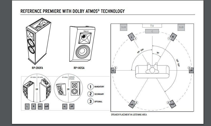

Είχα στο μυαλό μου το setup που προτείνει η Klipsch για dolby atmos όπως φαίνεται εδώ:
Ολη η κάτω πλευρά του σαλονιού, είναι τζαμαρία και τα 6,3 μέτρα. Οπότε αν πιστεύετε ότι τόσο πίσω θα χάνουν πολύ, μάλλον δεν μένει άλλη λύση από αυτή του "χαρταετού" όπως είχα γράψει και παλιότερα, θα τα βγάζω έξω όταν θελω να δω ταινία.

Εχει ναι, αλλά θα πρέπει να δω αν χωράνε τα R-15 γιατί δεν είναι και μικρά και επειδή υπάρχει γυψοσανίδα σε όλη την οροφή είναι λίγο στριμωγμένα. Ποιά τοποθέτηση θεωρείται η σωστότερη; Αυτή της Klipsch ή αυτή της Dolby που έχει τα περιφερειακά πολύ πιο κοντά και πλάι στον καναπέ;
Γιατί αν είναι η 2η υπάρχει δυνατότητα διαφορετικής τοποθέτησης τηλεόραασης-ηχείων-καναπέ και το ένα ηχείο τουλάχιστον θα μπει σε βάση σε τοίχο λίγο πλάι και πίσω από τον καναπέ
Μια σκέψη λίγο τραβηγμένη έχοντας κάποτε παρόμοιο πρόβλημα με τα surrounds. Σε παίρνει να περιστρέψεις όλο το καθιστικό 90 μοίρες αριστερόστροφα; τα πάντα όμως, γωνιακό καναπέ, τηλεοραση κλπ.
Έτσι θα καταλήξεις με το καθιστικό να είναι ανοιχτό προς την τραπεζαρία στα δεξιά (αν το έχω καταλάβει σωστά) την TV στην κάτω πλευρά και τα ηχεία να είναι το FR εκεί που είναι το FL τώρα, το SR εκεί που είναι το FR, το FL ακριβώς πάνω από το 6,3m στο σχέδιο σου και μόνο το SL πάνω σε βάση δίπλα στον καναπέ, ο οποίος από ανάποδο Γ θα καταλήξει να είναι Γ που θα κοιτάει προς την τραπεζαρία.
Την λύση του χαρταετού θα την παρατήσεις την 3η με 4η φορά που θα πρέπει να μαζεύεις καλώδια, να ξε-στήνεις ηχεία και να αλλάζεις ρυθμίσεις στον ενισχυτή.
Όπως είπε και ο Panoramix πιο πάνω, οι παραχωρήσεις είναι δεδομένες όταν ειςαι σε σαλόνι και θα συμπληρώσω επίσης πως η σωστότερη τοποθέτηση των ηχείων είναι αυτή που δένει καλύτερα με το χώρο και ενοχλεί λιγότερο τη σύζυγο.
