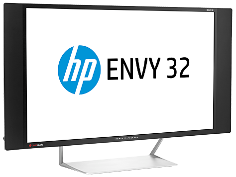

Αυτό διαπίστωσα.... εδώ και κάποιο καιρό σκέφτομαι να αλλάξω μόνιτορ, και γλυκοκοιτώ τη νέα HP Envy, 32ρα 2560x1440 MVA (και μάλλον αξιοπρεπή ηχεία beats audio)... οκ ξέρω έχουν αρχίσει να βγαίνουν 4Κ, αλλά με τον υπάρχοντα Η/Υ δεν μπορώ να οδηγήσω 4Κ...

Re: Συνθέσεις για ΗΥ για επεξεργασία φωτογραφιών;
Μεγάλο το 32” για 2560χ1440 και 16:9
Πιθανά 30’’ σε 2560χ1600 θα ήταν καλύτερη επιλογή
Όσο για τα ενσωματωμένα ηχεία … συνήθως δεν λένε τίποτα το ιδιαίτερο, και από όσο βλέπω μεγαλώνουν πολύ και το περιθώριο της οθόνης.

32" 2560x1440 ειναι ακριβως το ιδιο σε πυκνοτητα πιξελ οπως μια 24" 1920χ1080, που το βρισκω μια χαρα. Πιο πυκνα απο τις 25.5" σε 1920χ1200 που εχω τωρα

xmmmmm, Δεν έχω ζήσει με MVA monitor και η αλήθεια είναι ότι δε μπορώ να κάνω δίκαιη σύγκριση. Το μόνο σίγουρο είναι ότι το χαμηλό lag σε σχέση με τα IPS μάλλον σου είναι άχρηστο εάν δεν παίζεις παιχνίδια , ενώ η καλύτερη θεωρητικά χρωματική ακρίβεια των IPS σου είναι χρήσιμη.
Άλλες διαφορές που μπορώ να παρατηρήσω εύκολα
Η 32’’ δεν γυρνά σε portrait mode, κάτι που θα βρεις στον ανταγωνισμό που αναφέρω πιο πάνω – δε ξέρω εάν σου είναι χρήσιμο αλλά γιατί όχι
Η 32’’ έχει usb2 αντί usb3 που θα βρεις στον ανταγωνισμό της
Σχόλια αγοραστών εδώ http://www.newegg.com/Product/Product.aspx?Item=N82E16824276153 , για τα ηχεία δε βλέπω να λένε και τα καλύτερα. Υποπτεύομαι ότι Logitech των 25 ευρώ θα είναι καλύτερα, και τελικά υπάρχουν και λύσεις soundbar για τις οθόνες του ανταγωνισμού που δεν έχουν ηχεία.
