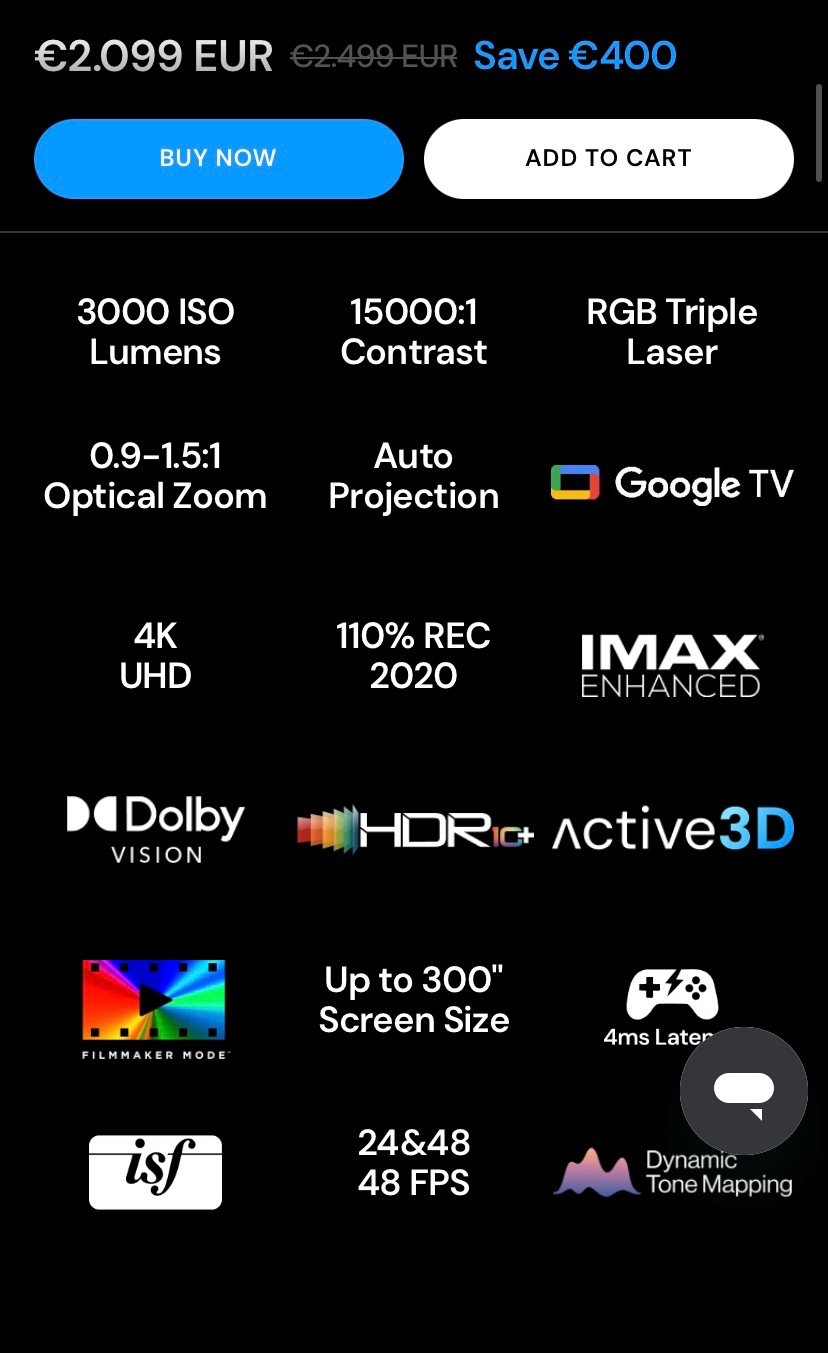

Καλησπέρα Αντώνη. Για γράψε και σαν πεμπτη επιλογή τους νέους Valerion κ ειδικά για την περίπτωση σου εδώ τον Valerion Vision Master Pro στα 2100€.
Σε αυτην την τιμή δεν έχει αντίπαλο. Σίγουρα δεν θα εχει το μαυρο ενος 9400 αλλα εκει σταματανε κ τα πλεονεκτήματα του..
(Αλλιώς υπάρχει κ ο plus το εισαγωγικό μοντέλο στα 1300 κ θα εχεις κ ρέστα!! )
Αν κ εχεις θεμα με το rainbow όπως λες...δεν ξερω τι παιζει με αυτούς η αλήθεια είναι σε αυτό το θέμα....ο 17χρονος πχ DLP Optoma HD80 δεν εχει λογω του γρηγορου τροχού του αλλά κ ο LG HU810 επίσης δεν εχει. Ο οικονομικός τοτε 3D Optoma HD65 πχ....είχε ανυπόφορο...
Valerion = pseudo 4K and 3D , RGB triple Laser και θα εχεις ολα τα συγχρονα καλουδια τεχνολογίας σε ένα μικρό κουτί κάτι σαν τον Denon 2850'π αναφερει κ ο Λεωνίδας.
Product link :
