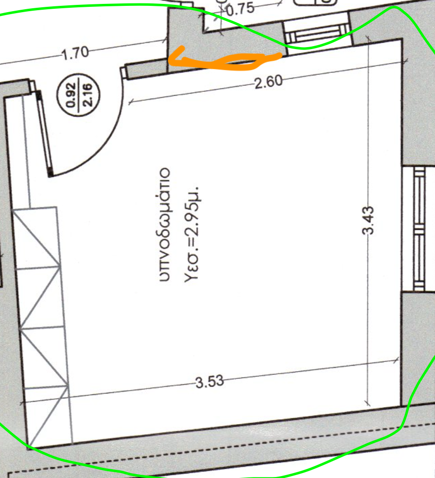

Θα ήθελα την πρόταση για ηχεία σε μικρό δωμάτιο, περίπου 12 τετραγωνικά μέτρα.
Πρακτικά η μόνη θέση όπου μπορούν να μπουν είναι στο σημείο με το πορτοκαλί χρώμα.
Δίπλα στην πόρτα και στον τοίχο πάνω από το γραφείο.
Σκοπός να αξιοποιηθεί για ακρόαση και ο καναπές στην απέναντι πλευρά του δωματίου όπου δίπλα του είναι και το πικαπ.
Το δωμάτιο είναι γεμάτο και δεν υπάρχει άλλος ελεύθερος διαθέσιμος χώρος.
Μια ντουλάπα δίπλα στο γραφείο θα φύγει αλλά θα μπει κάποιος πάγκος για να βάλω τον ηχητικό εξοπλισμό.
Λόγω εσωτερικής μόνωσης ο χώρος πίσω από τον καναπέ θα μικρύνει λίγο και η τοποθέτηση της με με περιορίζει στο να αλλάξω θέση στο γραφείο με καναπέ όπως και η έλλειψη πριζών σε εκείνη την πλευρά.

Εκεί που προτείνεις έχεις απόσταση 3 μέτρα από τα ηχεία. Που σημαίνει ότι αυτά που σκέφτεσαι δεν κάνουν. Kανονικά σε τέτοια απόσταση θες τουλάχιστον 8ιντσο γουφερ ή καλύτερα 2Χ6,5 ή εναλλακτικά αυτά που σκέφτεσαι συνδυασμένα με subwoofer/s γιατί διαφορετικά χαμηλές συχνότητες δεν θα ακούς. Η λύση θα είναι να έρθεις με κάποιο τρόπο πιο κοντά στα ηχεία nearfield που λέμε-άλλωστε και αυτά που σκέφτεσαι είναι για να ακούς περίπου από το 1,5 μέτρο)

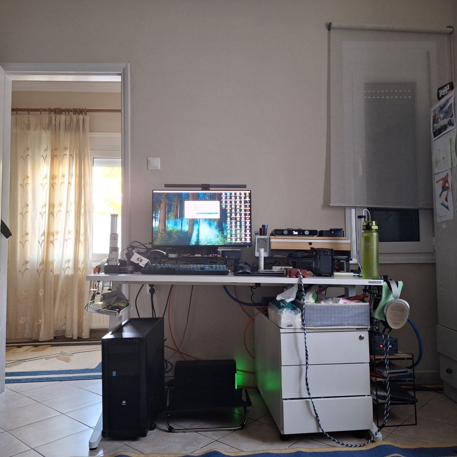

Όταν ξεκίνησα τις προσθήκες τα Χριστούγεννα άκουγα σχεδόν αποκλειστικά από το macbook pro στον χώρο του γραφείου το οποίο τώρα έχει αντιστραφεί και ακούω πλέον από τον καναπέ.
Ο λοιπός εξοπλισμός, τοποθετημένος στο γραφείο, είναι είναι volumio preciso dac με sbooster, wiim pro, shanling cd80 ii, topping a50 iii με το lps της topping και το switch της ομάδας στο φόρουμ.

Η μόνη αλλαγή που μπορεί να γίνει είναι να αλλάξω θέση το γραφείο με καναπέ.

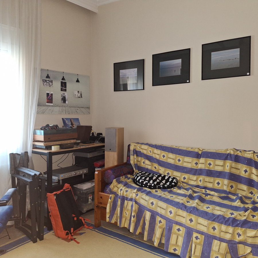

Στην πλευρά του τοίχου που δεν φαίνεται είναι ράφια ΙΚΕΑ, με την φωτογραφική προίκα, λίγα βιβλία, βνύλια , cd
Ήδη ακούω αρκετά βινύλιο στον καναπέ με ακουστικά από τον ροτελ ή μεταφέροντας τον topping a50 iii.

Θα πρεπει να καταλαβεις οτι καποια πραγματα στο HiFi εχουν νοημα ΜΟΝΟ οταν τηρουνται οι βασικες προδιαγραφες της στερεοφωνιας. Μια απο αυτες ειναι το ισοπλευρο τριγωνο που θα πρεπει να σχηματιζεται μεταξυ ηχειων και ακροατη. Μικρες αποκλισεις δεν εχουν σημαντικες επιπτωσεις και συνηθως ενα ισοσκελες τριγωνο που δεν παρεκκλινει περισσοτερο απο +-10% απο το ιδανικο των 60 μοιρων ειναι ΟΚ αλλα στην περιπτωση σου η ακροαση απο τον καναπε με τα ηχεια σε αποσταση 1 μετρου μεταξυ τους ακυρωνει καθε εννοια στερεοφωνιας και υψηλης πιστοτητας.
Αν ο σκοπος σου ειναι να ακους απλα μουσικη να παιζει, δεν θα εχεις κανενα θεμα οπου κι αν βαλεις τα ηχεια και οποια ηχεια κι αν παρεις.
Σε αυτην την περιπτωση δεν χρειαζεσαι οχι Genelec αλλα ουτε καν Edifier και τα περισσοτερα απο τα μηχανηματα σου ειναι αδιαφορα ως προς το αποτελεσμα (με απλα λογια πεταμενα λεφτα)
Αν ομως εχεις σκοπο να απολαμβανεις στερεοφωνικες ακροασεις με στερεοφωνικη εικονα, και αληθοφανεια, θα πρεπει να καταλαβεις οτι αυτο θα ειναι εφικτο ΜΟΝΟ για μια απο τις δυο θεσεις ακροασης. Η το γραφειο η τον καναπε, και αν επιλεξεις καναπε, οι θεσεις που εχεις διαθεσιμες απλα ΔΕΝ κανουν. Οι διαθεσιμες θεσεις ειναι καταλληλες μονο για ακροαση στο γραφειο.
Οτι ηχεια και αν παρεις, αν μπουν σε αυτες τις θεσεις, δεν θα ακουγονται σωστα απο τον καναπε, και αν παρεις ηχεια που να ειναι επαρκη για αυτην την αποσταση ακροασης, δεν θα ειναι τα ιδανικα για ακροαση απο το γραφειο.
Αν ανεβασεις πιο καλες φωτογραφιες που να φαινεται καλυτερα ο χωρος ισως να ανακαλυψουμε λυσεις που δεν εχεις σκεφτει.
