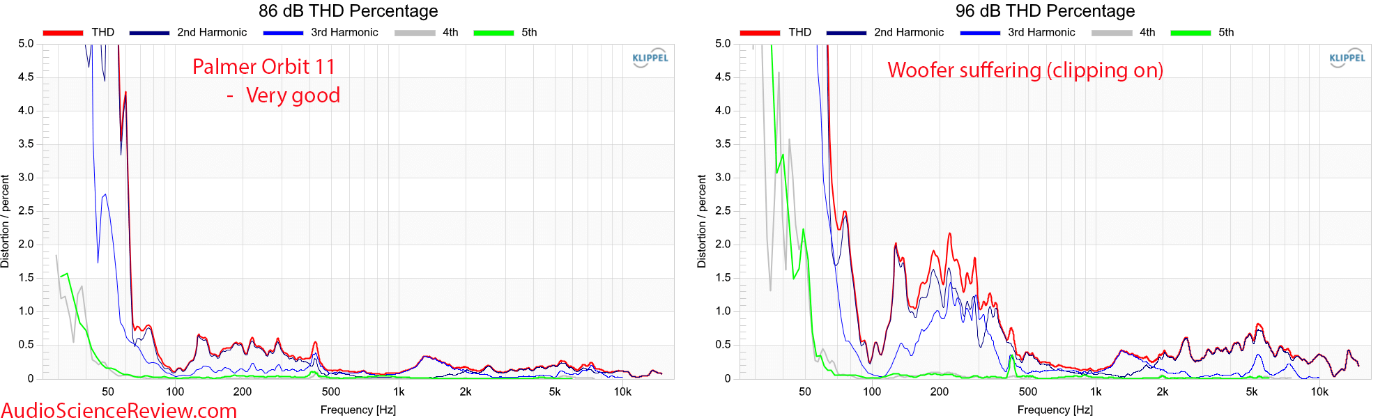

Ο νηματοθετης εχει ηδη πει οτι δεν ακουει δυνατα οποτε με 86db στο ενα μετρο για ενα ηχειο, αρα 86db για δυο ηχεια στα δυο μετρα, αρα περιπου 82db στα 3.4μ, αν ακουει σε χαμηλες εντασεις ειναι ΟΚ. Αν ακουει σε υψηλοτερες, δεν εχει παρα να ενεργοποιησει το ρυθμιστικο των χαμηλων συχνοτητων που διαθετει το Orbit στο -4db (που μαλλον θα το χρειαστει ετσι κι αλλιως λογω της εγγυτητας των ηχειων στον πισω τοιχο) και να ανεβασει κατα 4db το δυναμικο ευρος στις χαμηλες συχνοτητες, φτανοντας ετσι τα 86db στα 3.4μ απο τα δυο ηχεια, που θεωρειται αρκετα καλη ενταση για ακροαση ακομα και για καποιον που ακουει σε ανω του μετριου εντασεις. Αν θελει να ανεβασει κι αλλο, δεν εχει παρα να ενεργοποιησει το ρυθμιζομενο High Pass του Wiim Ultra (αναλογα την μεγιστη ενταση που θελει να ακουει, στα 35-45Hz) για να μπορει να ακουει ασυμπιεστα μεχρι τα περιπου 96db ενω με προσθηκη subwoofer και ανεβασμα του High Pass στα 80Hz θα μπορει να το τερματιζει μεχρι να ματωσουν τα αυτια του. Προσωπικα θα εβαζα το High Pass κατευθειαν στα 35Hz και το ρυθμιστικο για τις χαμηλες στο -4 πριν καν βαλω κατι να παιξει. Κατα τη γνωμη μου το tuning του συγκεκριμενου ηχειου απο το εργστασιο ειναι φτιαγμενο για να εντυπωσιαζει με τις προδιαγραφες του αλλα στην πραξη θελει κατεβασμα στις χαμηλες με το που το βαλεις στην πριζα.

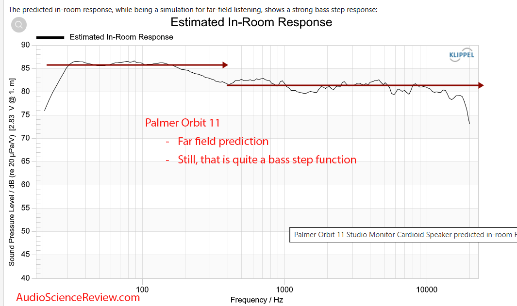

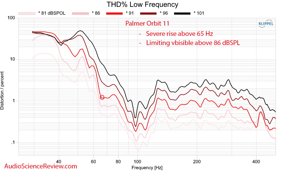

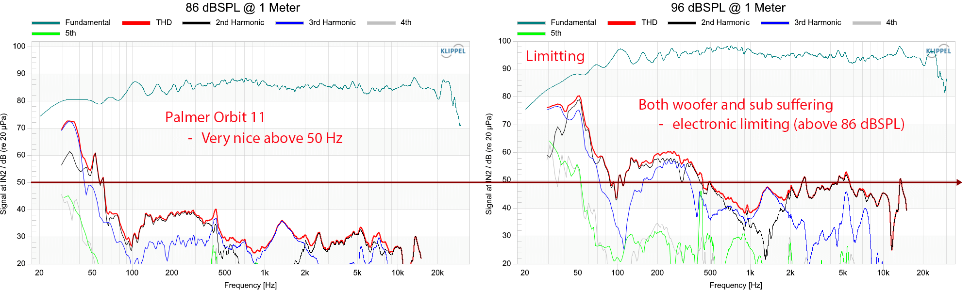

Βλέποντας τις μερήσεις του ηχείου, διαπιστώνω ότι στα 86dB μπαίνει το limiter ό,τι κι αν κάνεις. Αυτό σημαίνει ότι σε κορυφές σε αυτή την απόσταση, το limiter θα λειτουργεί αρκετά συχνά. Δεν θα ήταν πρόβλημα αν αυξανόταν λίγο παραπάνω η παραμόρφωση, αλλά το πρόβλημα είναι ότι στα peak (που δεν είναι και πολύ peak σε αυτό το νούμερο 82dB) θα υπάρχει αισθητή συμπίεση.

Για τις ανακλάσεις συμφωνώ ότι θα προσθέσουν, όμως συνολικά το συγκεκριμένο σύστημα δύο ηχείων θα υποφέρει εύκολα από συμπίεση που προέρχεται από limiter. Αυτό σημαίνει ότι είναι πολύ επεμβατικό, το οποίο με τη σειρά του σημαίνει ότι είναι πολύ αισθητό. Στα peak.
Ψυχοακουστικά δηλαδή θα πρόκειται για καταστροφή, εκεί που περιμένεις να ακούσεις το ωραίο κρεσέντο και αυτό να εμφανίζεται άδειο και χωρίς σώμα ενώ έχεις προετοιμαστεί από πριν να περιμένεις να το έχει. Το limiter ισχύει είτε βάλεις φίλτρο είτε όχι.
Ισχυει και εξαρταται απο το προγραμμα. Αν ακουει EDM με εντονο περιεχομενο στις χαμηλες συχνοτητες, η συμπιεση στις χαμηλες αλλα και η παραμορφωση θα ειναι ακουστη στα peak ακομα και στα 86db. Η λυση ειναι η χρηση High Pass οπως ειπα απο την αρχη.
Με High Pass στα 40Hz (μια συχνοτητα που τα περισσοτερα ηχεια του ανταγωνισμου δεν φτανουν ετσι κι αλλιως) και το ρυθμιστικο των χαμηλων στο -4 δεν θα εχει θεμα ουτε με bass heavy προγραμμα και εντασεις peak εως και 90db.

Ποιο High Pass στα 40Hz; Στα 100Hz θέλει το συγκεκριμένο και χωρίς να λάβεις υπ' όψη τι θα γίνεται στο εύρος από τα 100 έως περίπου τα 300Ηz που κι εκεί φαίνεται να έχει θέμα. Αν και αυτό χωρίς το sub, οπότε ας το έχουμε στο πίσω μέρος του μυαλού μας, καθώς δεν μπορούμε να είμαστε απόλυτα βέβαιοι πως θα συμπεριφερθεί εκεί, ακόμα και με ενσωμάτωση sub.

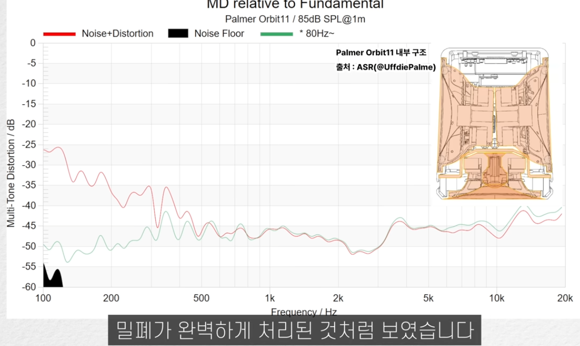

Εμένα θα μου επιτρέψεις να συνεχίζω να έχω τις αμφιβολίες μου για το πόσο επαρκές θα είναι στα peak. Υπ' όψη, ούτε καν μέση στάθμη δεν είναι στο reference τα 82dB. Τα 85dB είναι.

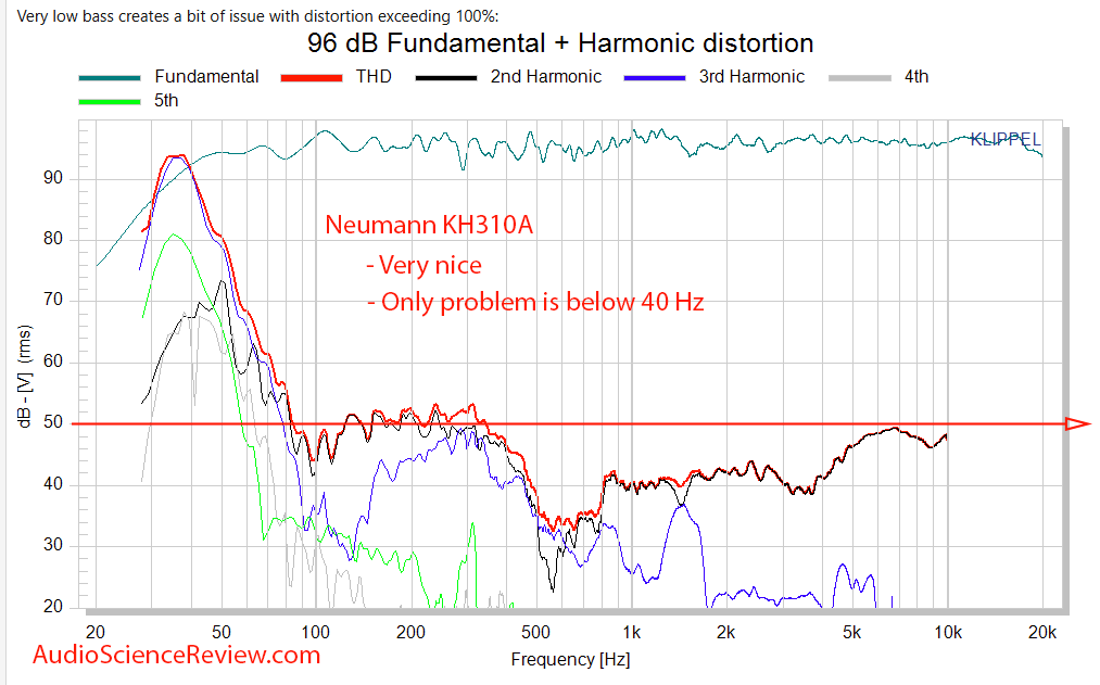

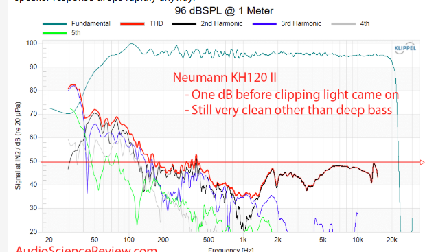

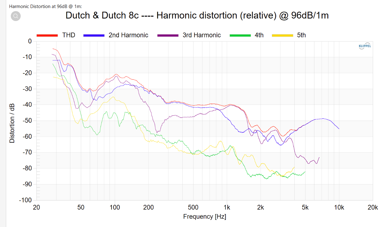

Δικαιωμα σου να εχεις οτι αμφιβολιες θες αλλα αν θες σε παρακαλω δειξε μου με ποιο τροπο επιβαλεται το high pass να ειναι στα 100Hz οταν ακους μεχρι 90db peak (τα 86db θεωρουνται ηδη υψηλη ενταση και ο νηματοθετης οπως εχει πει ΔΕΝ ακουει δυνατα) και δειξε μου ενα αλλο ηχειο σε αυτο το μεγεθος που να εχει καλυτερη συμπεριφορα σε συμπιεση η παραμορφωση ανεξαρτητως κοστους και μετα κανε το ιδιο και με ηχεια ιδιου κοστους.
Εγω σε συγκριση που εκανα με Dutch & Dutch, Genelec 8341, και Neumann KH310, ολα ειχαν παρομοιες εως χειροτερες παραμορφωσεις απο τα 80-100Hz και κατω και τα orbit πρακτικα δεν εχουν κανενα προβλημα με High Pass στα 80Hz και εντασεις που ξεπερνουν τα 107db οταν τα περισσοτερα στουντιο μονιτορ δεν φτανουν καν τα 100db. Για ηχεια με γουφερ μικροτερα απο 8ιντες δεν υπαρχει καν συγκριση ενω καποια πολυ διαδεδομενα οικονομικα μονιτορ οπως πχ τα Kali IN-8 ειναι hard limited στα 96db.
