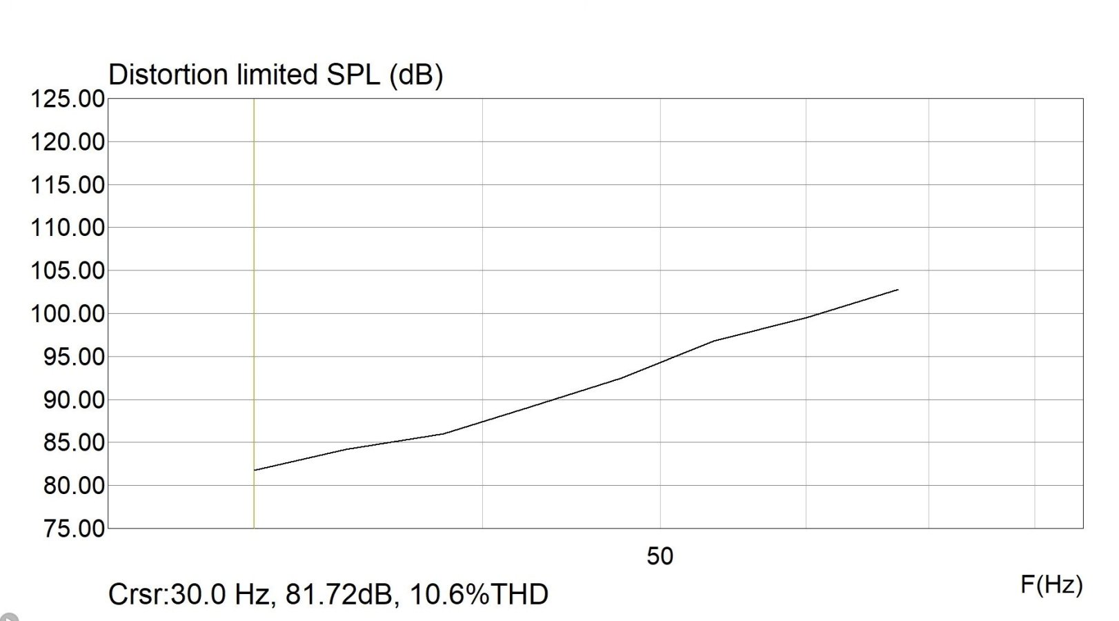

Σε αυτο το προσφατο "review" o τυπος εκανε μια σειρα απο συγκριτικες in-room μετρησεις στο στουντιο του με τα Orbit, ενα ζευγαρι ATC ως ηχειο αναφορας, ενα Hedd, και ενα IK Multimedia.
Στην πρωτη μετρηση που το orbit ειχε ρυθμισμενα τα μπασα στο -4db, το μπασο ηταν απο +2 εως +5db πιο πανω απο το ATC (μεχρι το σημειο που το Orbit επεφτε σε null)
και με το ρυθμιστικο στο 0 το μπασο φτανει τα +9db στα 28Hz σε σχεση με το ATC
View attachment 270183Δεν ξερω αν χρειαζεται να στο κανω λιανα για να καταλαβεις πως συνδεονται ολα αυτα και πως καταρριπτουν τους ισχυρισμους σου αλλα αν δεν μπορεις να το καταλαβεις θα το αφησω εκει. Στην τελικη δεν ειναι κατι που αφορα εσενα αλλα τον νηματοθετη και αυτος ειναι που με ενδιαφερει να καταλαβει.
